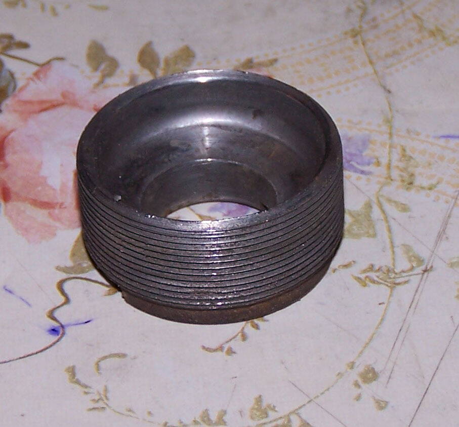

Vidok писал(а):
Николай! Если бы я знал какую... Тут скорее чашки чем каретка....Буду экспериментировать, опытным путем пока... На выходные буду с рамой лазить по рынку))). Не думал, что будет такая хрень, учитывая, что все другое довольно хорошо подсобиралось. Пока с покраской подожду.
Я так розумію, що ще не ясно від яких років Україн підходить різьба чашок ?
 Заголовок сообщения: Re: Проект Path racer
СообщениеДобавлено: 18.11.2013 00:09
Сообщения: 853
Город: Харьковъ
Зарегистрирован:03.09.2012
Коля! По идее должны подходить от любых годов. Но что то теория не сходится с практикой))) Не может же с одной стороны вкручиваться советская чашка, а с другой нет))), я имею ввиду не одна и таже чашка, а левая и правая((( Чашки бывают разной толщины, там где подшибник крутится, вот хочу подобрать, что бы вкрутилась и толсто там было где подшибник, что бы продольный люфт убрать уменьшив расстояние между чашками.

Не знаю или еще актуально. Левая чашка с Украины 78 года
Изображение 022.jpg [ 137.81 КБ | Просмотров: 1207 ]
СообщениеДобавлено: 18.11.2013 00:16
Сообщения: 853
Город: Харьковъ
Во, вот про такую толстую в рабочей части и вел разговор, такую и буду искать, еще и что б вкрутилась. Так хочу люфт продольный убрать. У меня намного тоньше чашка, люфт ей убирается только практически если полностью вкручена, не хватает тогда места под контргайку.

в мене є каретка від України В-130 і є каретка від старої імпортної рами ... цікавлять ?!
СообщениеДобавлено: 18.11.2013 00:23
А вот по резьбе немного не понял. Какие вкручиваются, какие нет?
Всегда думал, что для ХВЗ стандарт. Про раму ЖВЗ с одинаковыми резьбами справа и слева писал выше, но это, я так понимаю, не тот случай.
З.Ы. могу эту перепить, но там шлицы деревня не пожалела.
СообщениеДобавлено: 18.11.2013 00:27
Сообщения: 853
Город: Харьковъ
Николай, Евгений! Дякую! Я попробую в следующие выходные подобрать, если не выйдет, обращусь к тебе за помощью. Просто не пойму, почему не всякая советская чашка вкручивается в эту раму с левой стороны, резьба там прекрасная.. Почему то с одной стороной проблем нет, а другой непонятка, уже мастерам показывал - пока версия что резьба там с другим шагом, но почему с одной стороны? Перенарезали что ли...Вообщем буду разбираться, варианты мне подсказали как сделать, но пока хочу все же без хирургии попробовать.
