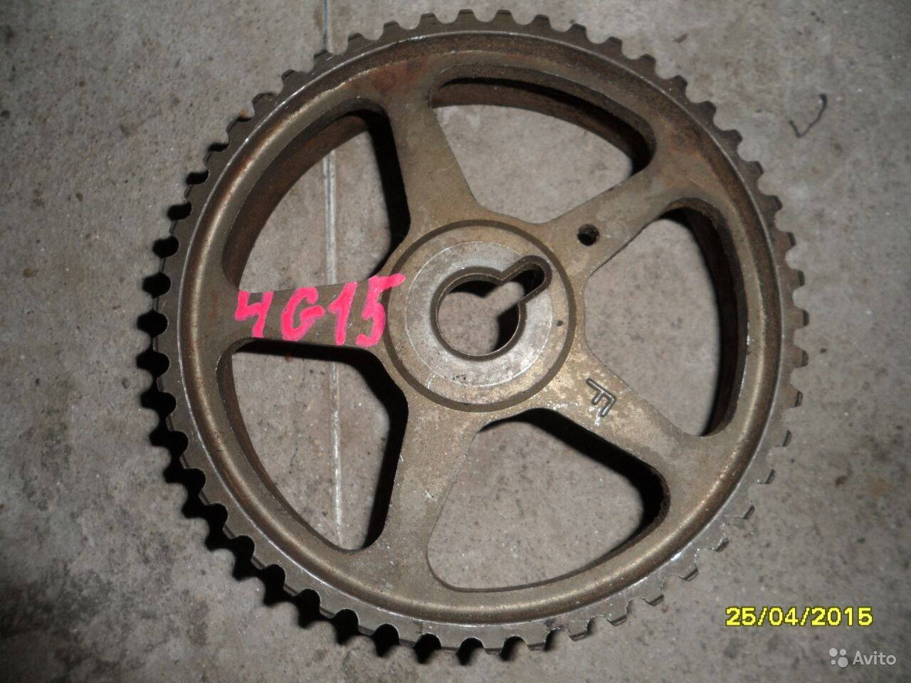

Подобрать шкив можно,я уж не помню сколько я максимум находил,но это вроде шкив с двигателя митцубиши.50 зубьев.А малый можно вроде от лянчи какой то с помпы 18 зубьев кажется.

Как вариант.Только твердая рука и дрогнуть может.Лучше зафиксировать,и просто протягивать ремень через режущий диск.
50з.jpg [ 165.07 КБ | Просмотров: 6021 ]
