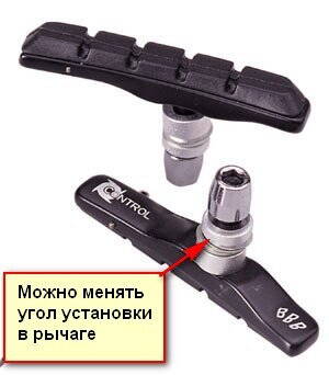

А на шоссеры идут колодки без регулировки положения. Поэтому приплёл МТБ - они удобнее при кривом тормозе:
120421-kak-zamenit-tormoznye-kolodki_1.JPG [ 18.56 КБ | Просмотров: 1612 ]
На шоссейных такой возможности нет, даже на крутых:
