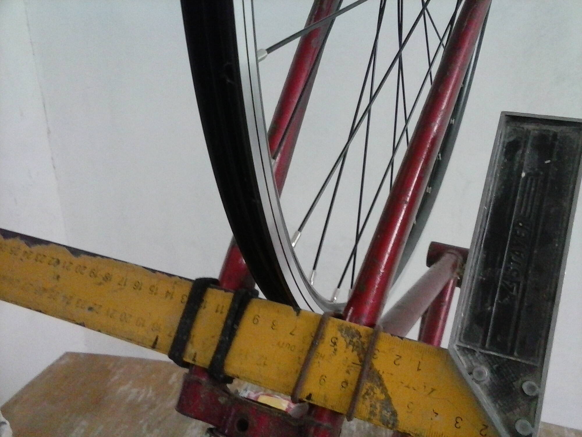

Изучаю теории и продолжаю усугубливать восьмёрки на практике(яйцо почти поборол, осталось 0.3 мм)... :facepalm:
Резиночки для крепления угольника взял у жинки( - новые купишь! в качестве пожелания удачи :D ).
Кстати, в книжке любезно предоставленной мне Кириллом "В. Анисимов Немного о колесе" сказано, что резьбу на спицах смазывать не надо, а даже наоборот. по завершению работ закапать в ниппеля клея типа БФ для предотвращения самоотручивания спиц. :wink:
что-то новое. и раньше первых пары сотен км не стоит. колесо скорее всего придется дотягивать.
 Заголовок сообщения: Re: Стартон-олимпийка.
СообщениеДобавлено: 19.11.2016 22:29
После снятия напряжений что-то у меня не просятся на дотягивание :unknown:
СообщениеДобавлено: 19.11.2016 22:48
Сообщения: 11240
Даже первый десяток колес не просился...?
СообщениеДобавлено: 19.11.2016 23:38
Неа. Ну не до 0,3, конечно :D
СообщениеДобавлено: 19.11.2016 23:50
Сообщения: 518
Город: Краснодар
Зарегистрирован:03.11.2015
Выдержка из текста,1990г.:
Ошибка большинства веломехаников состоит в том, что они смазывают резьбу ниппелей и спиц. Резьба должна быть сухой, чтобы при эксплуатации колес она не
раскручивалась и не ослаблялась. Смазывать необходимо места соприкосновения ниппелей и частей обода для того, чтобы жестко натянуть спицы. После окончательной, идеальной доводки колеса в резьбу ниппелей и спиц закапывают специальный клей (например, «Момент») для того, чтобы ниппеля не откручивались во время эксплуатации: это позволит избежать« восьмерок», «эллипсов»,«зонта», и т. д

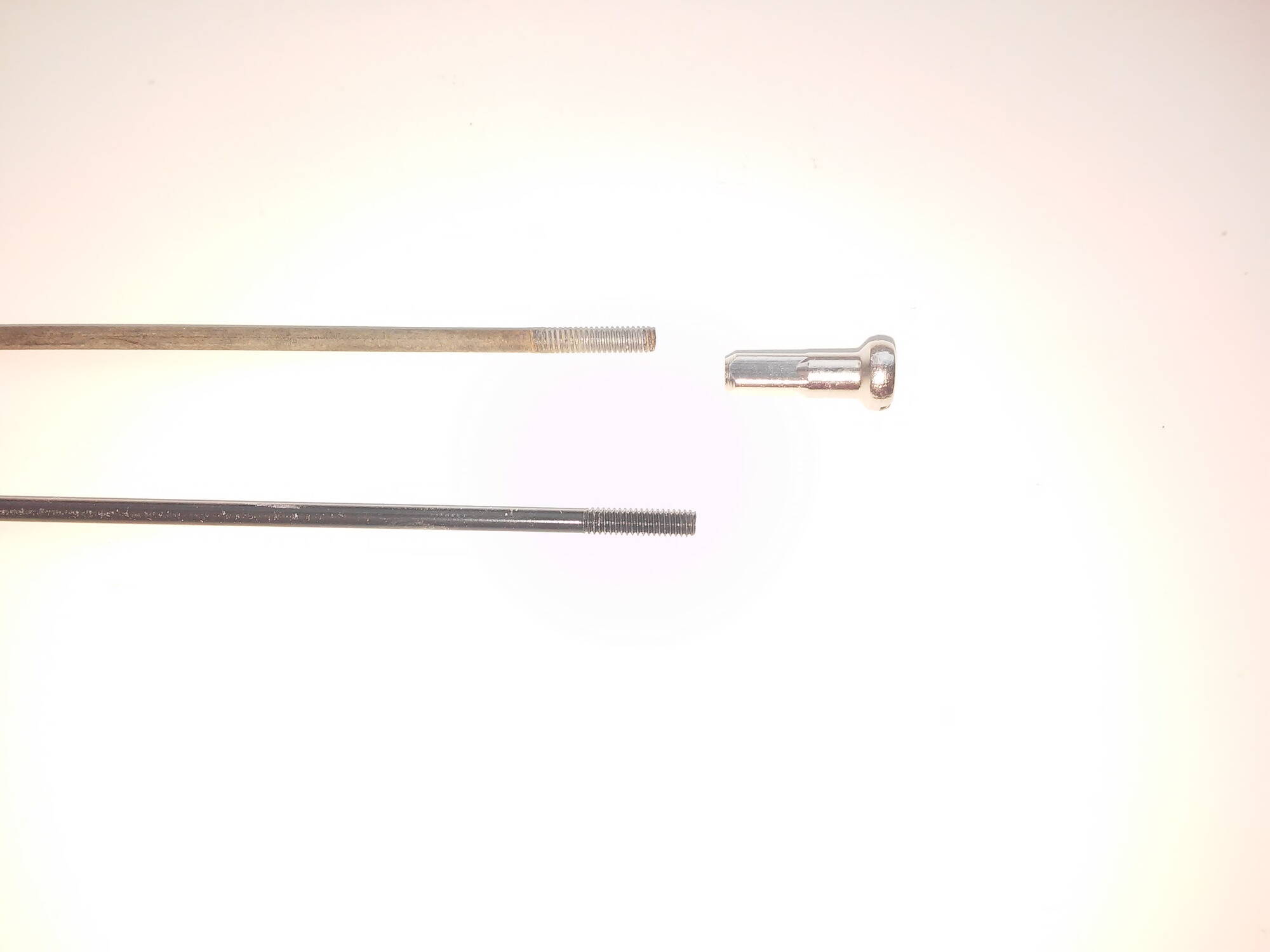

Тогда ответ на поверхности! Из чего делали спицы в 1990 году и сейчас?
СообщениеДобавлено: 20.11.2016 09:53
Сообщения: 11240
Предположительно из того же что и в 60м
СообщениеДобавлено: 20.11.2016 10:32
Сообщения: 518
Город: Краснодар
Я встречал на велах родом из 60-х, спицы из сталистой проволоки, а не нержавейки, а оксидированная нержавейка на совецких, наверное, вообще не встречалась. Ну, максимум могла быть оцинковка... Потому и требовалось больше внимания, чтобы не поржавело...
На фото внизу:
верхняя сталистая евроспица родом из 20-го века, ниже моя, новая, видно как старая сталь начала ржаветь.
20161120_102024.jpg [ 583.24 КБ | Просмотров: 2020 ]
СообщениеДобавлено: 20.11.2016 10:38
Нержавейка - это мажорство. Большинство спиц оцинкованы. Советские - все. Только раньше ниппели были латунные, а сейчас - сталь оцинкованная. Только Нерж латунными коиплектуется. Или брнзовыми - хз. Ну, по-хорошему должна быть бронза.
