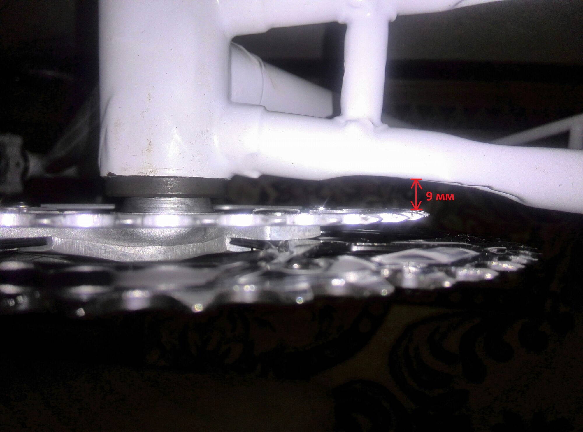

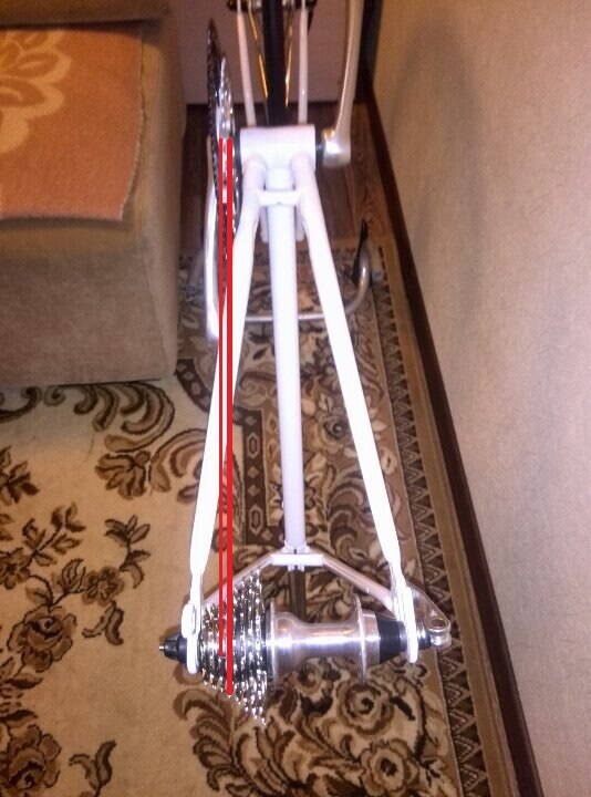

Уважаемые аллигатороводы. Нужна помощь по чейнлайну. Поставил обычный картридж Shimano UN-26 68x113mm, вкрутился как родной, торцевание стакана не производил, есть ли в этом смысл вообще? Когда пришла задняя втулка с кассетой начал примерять её, и оказалось что середина системы шатунов не сходится соостно с серединой кассеты. Брал цепь и проверял перегиб допустимый, понимаю что ещё не стоит перекидка и само колесо но тут сразу видно что большой перегиб получается, и 2 больших звезды на кассете врятли будут работать, постоянно будет сбрасывать их передняя звезда. Систему брал на аликспресе, никакой инфы про чейнлайн там естественно, не былоhttps://ru.aliexpress.com/item/cycling-Road-bike-modified-crankset-52-39-gear-tooth-chain-wheel-track-bicycle-52T-39T-chainwheel/32490481268.html?spm=2114.13010608.0.69.n4ezOQВыход из данной ситуации только замена каретки на вал меньше? Дело только в том что я примерял раза 2 каретку из магазина и возвращал так как не знал какой точно будет подходить. Этот же окончательно я вкрутил и возвратить в магазин не представится возможности. Какую длину вала лучше будет взять? На чейнреакшоне видел UN55 c длиной вала 107мм, не знаю будет ли биться система об раму или нет.
Спасибо за внимание.
Комментарий к файлу: На фотографии красная линия значит центр относительно кассеты, маленькая центр системы, не совпадает где то на 1 см+- 1-2мм.
4i38_QFWdk8.jpg [ 117.58 КБ | Просмотров: 16012 ]
Комментарий к файлу: расстояние между пером рамы и маленькой звездой где то 1 см
oQ6OlhQwIh8.jpg [ 612.48 КБ | Просмотров: 16012 ]
я вижу, что всё в пределах нормы
вот сейчас вы знаете длину вкрученного вала, и знаете расстояние звезды до рамы, поэтому вам и не трудно вычислить расстояние при меньшем вале.
Поставил обычный картридж Shimano UN-26 68x113mm ... Какую длину вала лучше будет взять? На чейнреакшоне видел UN55 c длиной вала 107мм, не знаю будет ли биться система об раму или нет.
при использовании картриджа с валом 107мм правый шатун станет ближе к каретке на (113-107)/2=3 мм
у вас запас 10мм, т.е. получится 7мм
но это изменение (минус 3мм) не спасут ситуацию, т.к. надо минус 10мм (
получается, что нужен вал 100 мм :shock: :eek:
:shock: а что за формула я думал будет достаточно вала 107мм) К сожалению в математических выкладках я не силён. Но очень признателен за просвещение) Нашёл минимальный вал 103мм. (113-103)/2=5mm. Скажите пожалуйста откуда считать точное расстояние чейнлайна касеты под шатуны с точной серединой кассеты. Когда придёт перекидка примерю вместе с ней. Просто может оказаться что на самом деле всё не настолько плохо и я ошибаюсь в подсчётах. И ещё вопрос, в каких пределах может перегибаться цепь на 1 звезду системы для нормальной работы.

Nikita Gorbachev
см. 1й пост темы viewtopic.php?f=31&t=299587
там в дополнениях есть
в вашем случае измерения выполнять по средней звёздочке
