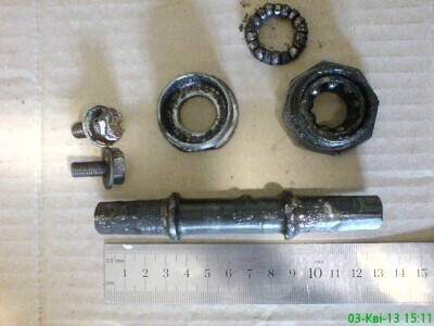

:yes: поки писав в своїй темі, натрапив на стару фотку каретки, до прийому керосінової ванни.
упс, а вона під квадрат :oops: але є ще від України :D
каретка.JPG [ 32.53 КБ | Просмотров: 2139 ]

Антон, а можно полюбопытствовать - какая у вас ось? На моих буртики раза в 2,5 толще, чем на более совр.осях. Люфтов вроде нет. Может и у Вас "собака зарыта" в оси? :oops:

Вот-вот, и я такое заподозрил...
А комбинации квадратных/клиновых осей и советских/качественных импортных чашек, бывает, сильно руки развязывают.

Влад! У меня 3 оси, все стандартные дорожные ХВЗ
Не совсем понял, что имеется в виду... :oops:

Я вот тоже не хочу картридж присовокуплять, а ось найти хорошую, квадратную, ещё сложнее. :sad:
