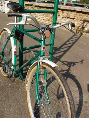

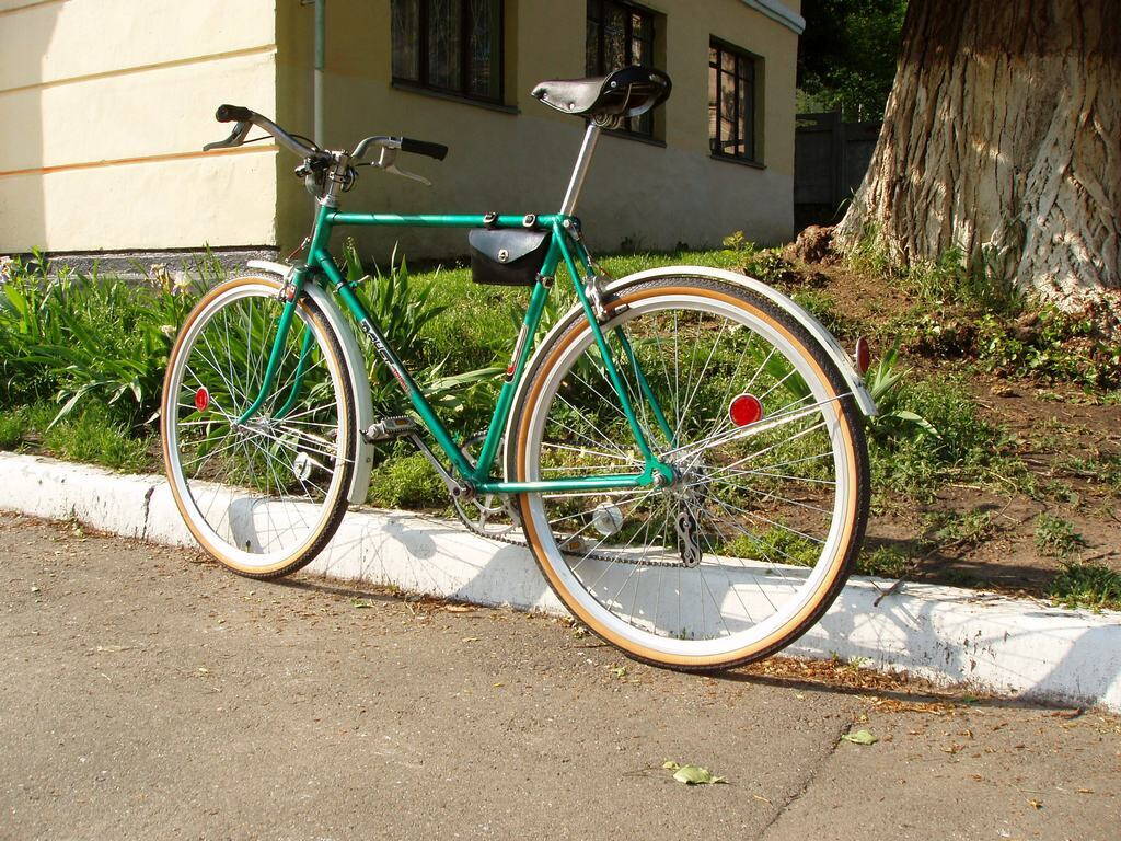

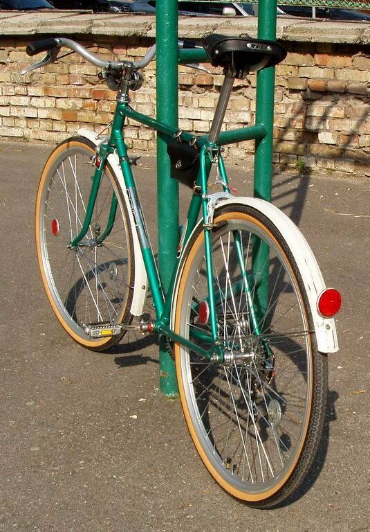

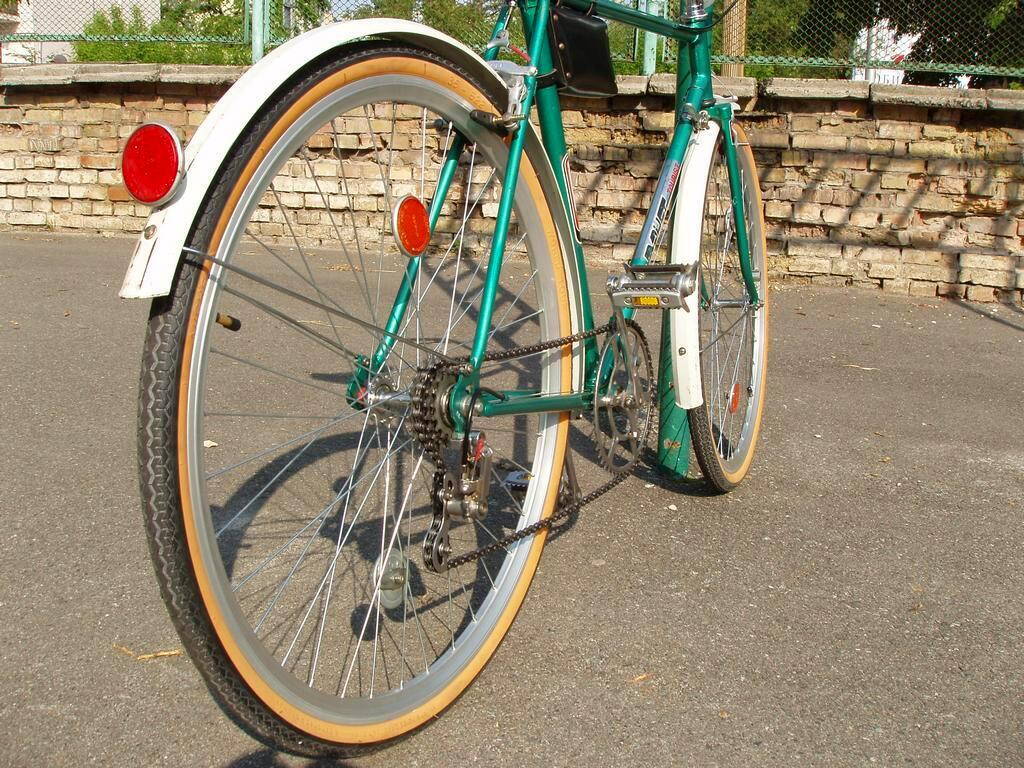

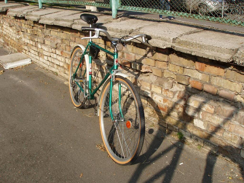

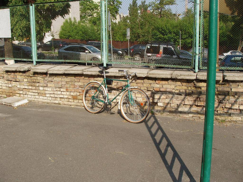

Для отчётности покажу нетворческую работу. Какой-то своеобразный шарм в нём есть, но не мой же - заводской. Ездить на нём планирует человек.. не в студенческом возрасте, переживающий о воздействии своего веса на колёса. Такой себе скучный образцово-показательный турист 89 г. Сделан на заказ от скуки, пришёл в стоке ну.. поезженый и чуть ударенный (без горба на раме, но с кривой вилкой и левым передним колесом, разбитой рулевой). Каретка раздолбана, педали кривоваты и разные, рама и вилка кривоваты, колёса грустные - вобщем такой, как многим может попасть в руки. Но типа на ходу, если трухлявые камеры заменить :D
Фактически, произведен капремонт - разборка на молекулы, дефектовка, приведение в порядок и доводка всех узлов, замена мелочей типа негодных подшипников, раздолбаной цепи и передней звезды на менее раздолбаные, ремонт сидухи, новые нерж. тросики с рубашками и т.п. Ну "фара" из фонатрика "на сдачу" поставлена для удобства. Комплект был конкретно из "Спорттоваров" - даже все ключи родные на месте и аптечка с засохшим клеем. И звонок :smile: . По возможности, сохранено все родное или аналогичное родному, но в лучшем состоянии. Как водится, некоторые узлы попили крови, хотя ничего не предвещало. И это не переключалка, как ни странно :D
Из заметных замен на неродное - спицы, шины в сборе, обода. Ну и куча мелочей - ролики перекидки даже фирменные - шемоно дорогие ф коробочке. В магазине сказали, круть :lol:

Судя по родным ободам и спицам, они (во всяком случае на позднем туристе) действительно не годятся для большого велосипедиста, не владеющего щадящей техникой езды. Поставил современные спицы. Те из них, которые поставляются из китая в разных размерах, что можно купить ( а не тупо "спицы велосипедные"), кажутся мне лучше родных - прочнее и более упругими. Перепайку спиц не применял - колёса итак дубовые - понадеялся на тщательное снятие напряжений. Посмотрим, думаю, этого хватит. Будут таки убивать колёса - перепаяю заднее.
Двойные обода (аванти) такой высоты - спорное, с точки зрения правильности характера вела, решение. Но отметают опасения хозяина за прочность при неагрессивной езде под большой нагрузкой. Помимо красоты, применённые шины Mishelin World Tour 622-35 имеют широчайший диапазон допустимых давлений 2,5 - 6 атм (36-87 PSI), что позволяет в широких пределах играть отношением комфорт/сопротивление, ещё и учитывая вес ездока. Хозяин сам выберет, как ему понравится, а я буду спокоен за шины.
:D О красоте этих шин напомнил коллега muravei_k своим "Приветом-2", а когда мы ознакомились с их характеристиками и ценой, и увидели зелёные туристы в шинах такого цвета - выбора просто не осталось :D . Велы коллег Jansky83 и antony_c выбора не оставили :D .
Вобщем, такое. Некоторые моменты процесса фиксировались на фото для "ликбеза", который я там затеял в одной из "провалившихся" пока тем. Даже сегодня несколько из них пригодились: viewtopic.php?f=31&t=187850#p1255672 Вот так, по темам для новичков и пригодится материал о работе с этим велосипедом.
Ну и для меня эта работа оказалась полезной, чтобы определиться с разумным крокодильством туристов - особенно интересуют разные варианты ободов, шин и спицевого набора (менять ТАКИЕ втулки туристу на кЕтай, извините, глупо). Пока невнятно, материала мало ещё, но и то хлеб. Ещё один турист у меня сейчас в работе с другими ободами - потихоньку определюсь. Думаю, это будет актуально, потому что (к счастью) всё больше подобных велосипедов появляются из подвалов и сараев, чтобы начать новую жизнь. И попадают они в ркуи новичков, котгорым не всегда понятно, что можно с ними делать, что нужно, а чего не стоит.
А хозяин получает неплохой рабочий велосипед нетривиальной, по нынешним временам, внешности (на улицах таки оглядываются - но нас, крокодиловодов, этим не удивишь :D ), не лишённый некоего шарма даже. Кстати, я таких деколей (точнее, наклеек) не видел раньше.
Да, железяк потребовалось на 100 баксов, примерно (там курс на картинке :lol: ), львиную долю которых съели камеры-покрышки-флиппера. Но и по мелочи нормально набралось, да кое-зачем оригинальным побегать пришлось.
