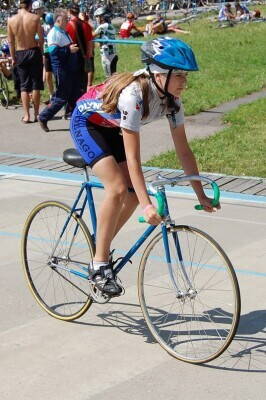

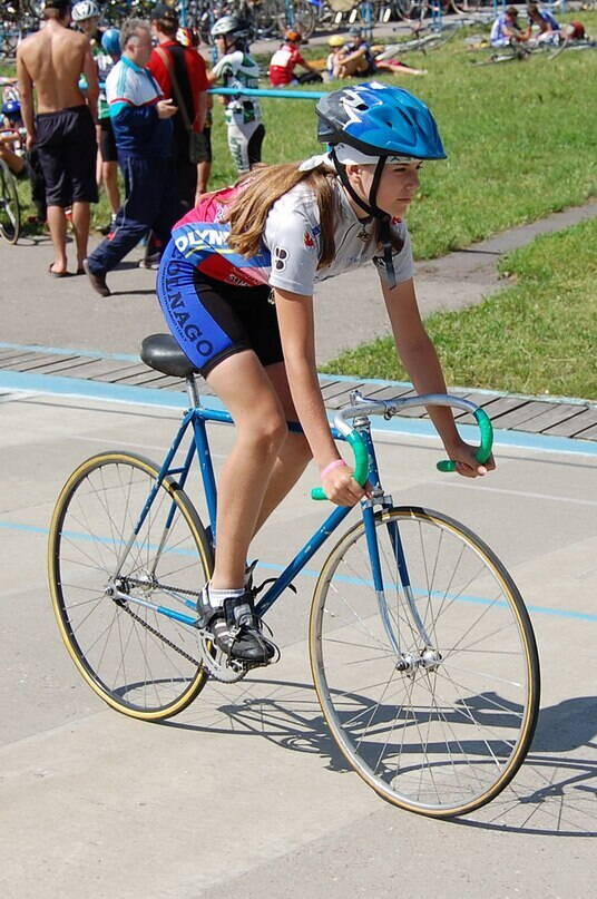

Чак1
Женская рама подразумевала использования платья или юбки, в которой неудобно закидывать ногу, да и ездить не очень (т. к. "дресскод" был такой). Так-то и на нормальной раме всё ок.
6itj-xmtXpQ.jpg [ 129.9 КБ | Просмотров: 10819 ]
Чак1 писал(а):
тогда может кто подскажет для девушки ростом 165 см какой СШ подобрать, точнее какую раму ?
Это редкие рамы С-Ш или "спецзаказ" 52 размера.
