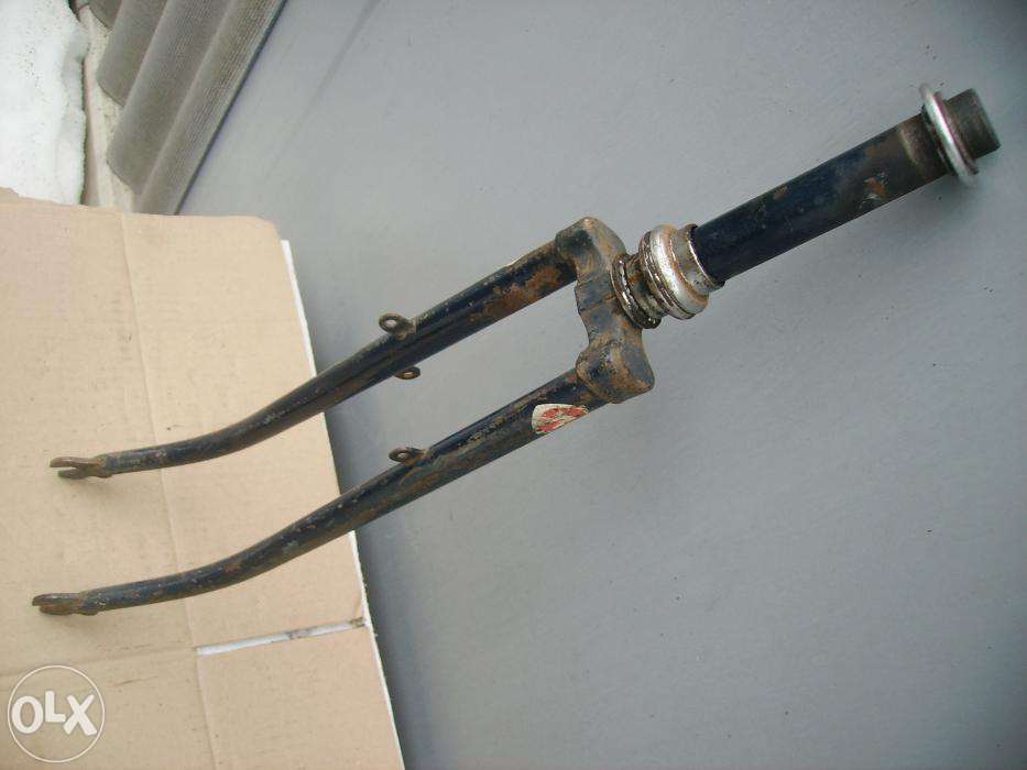

Приехала по почте передняя вилка ХВЗ, мне нравится.
Это не пластилин, нормальное железо.
Сделаем ченчь, пока дэвушка раскомплектована, она и не заметит :-P

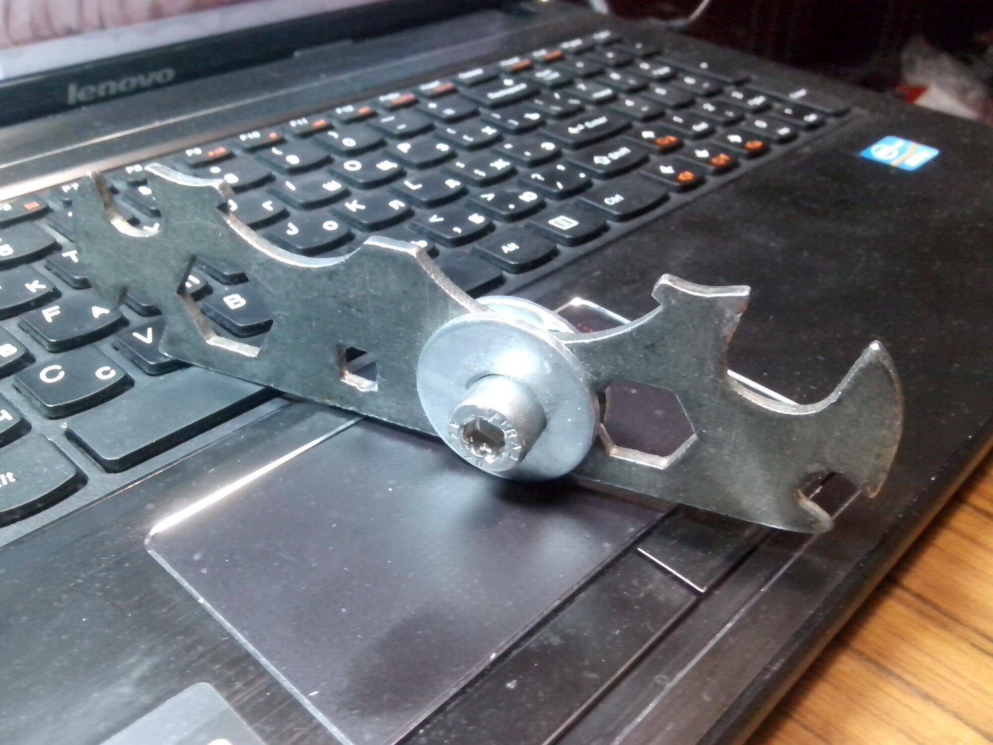

Слегка модернизировал ключ-семейку, когда устал сбивать пальцы при закручивании-откручивании локрингов на каретках.
Две шайбы М8х30 и болт М8 с гайкой делают эту операцию гораздо безопасней, ключ перестал срываться вбок.
Может кому пригодится :cool:

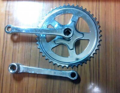

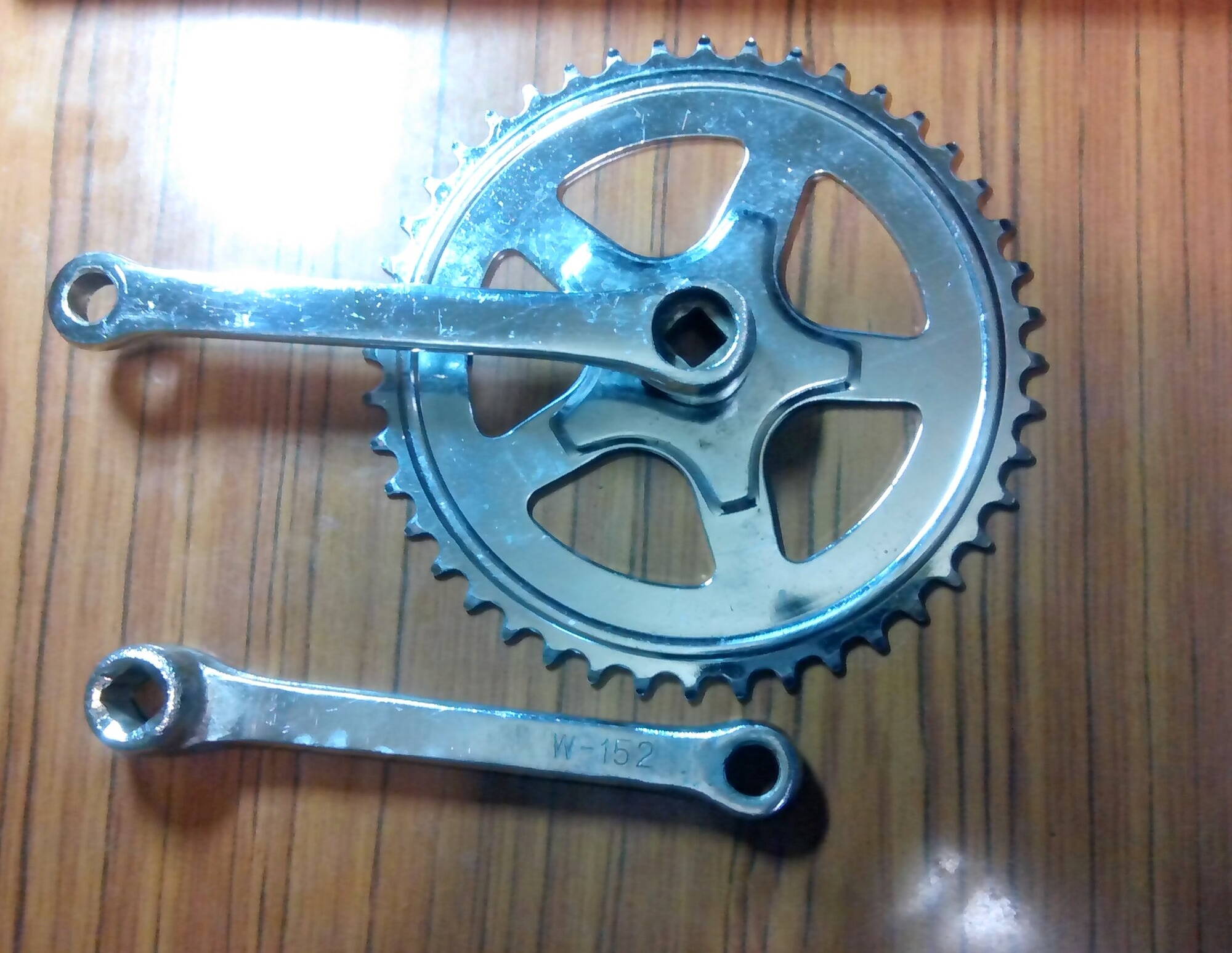

Дора выпросила новую систему под планетарку. Количество зубов 44.

Система прикольная, ей бы вензеля или цветочный орнамент на полях сделать))

Модернизация ключа грамотная, возьму на вооружение.

Там хром нормальный на шестеренке, разве что краской нарисовать :smile:

Я когда сделал, подумал - что мешало сделать раньше, ни разу без сбитых костяшек пальцев ремонт не обходился :facepalm:
