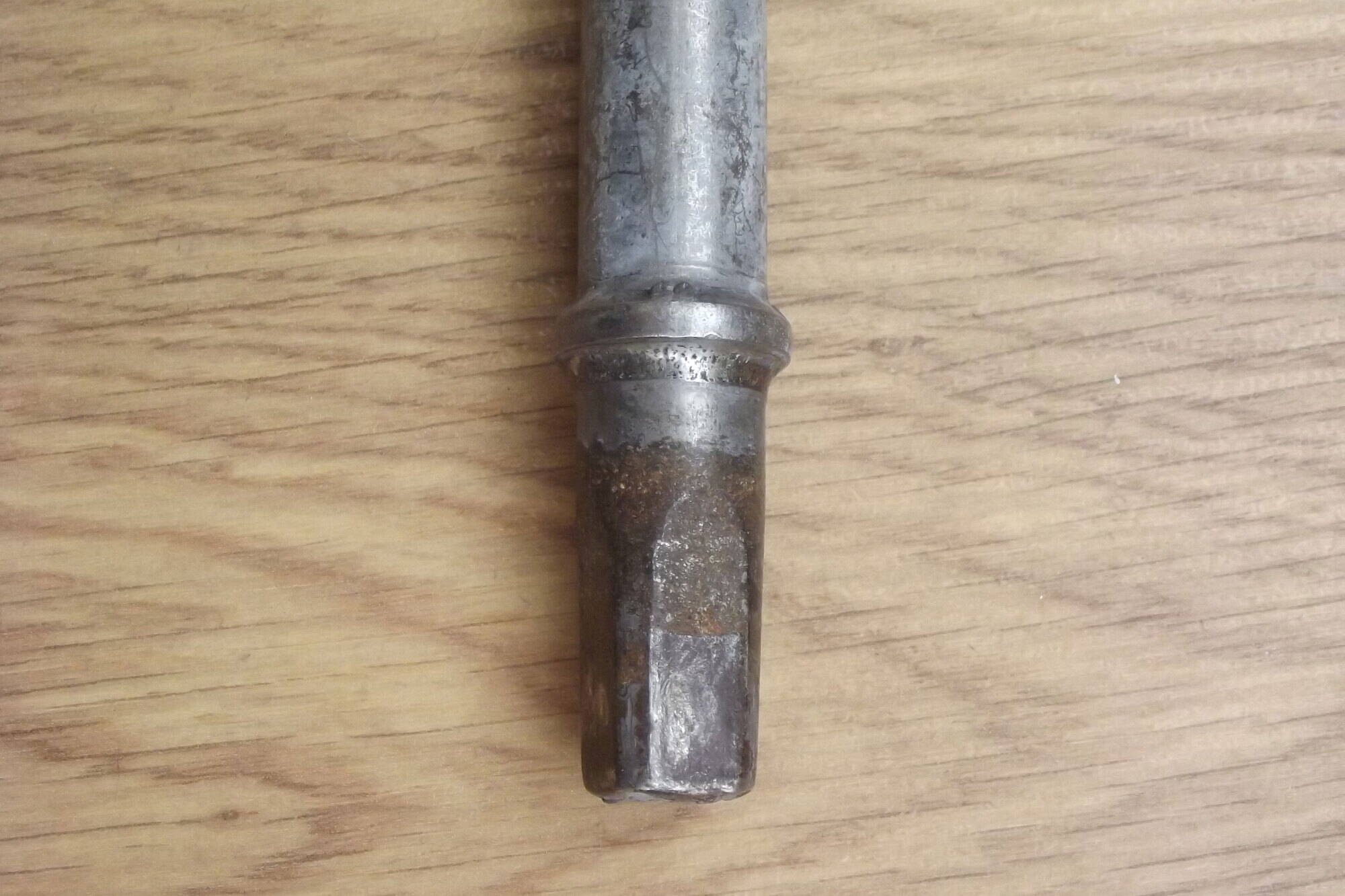

Похоже, здесь и убился подшипник
81.jpg [ 695.08 КБ | Просмотров: 1714 ]

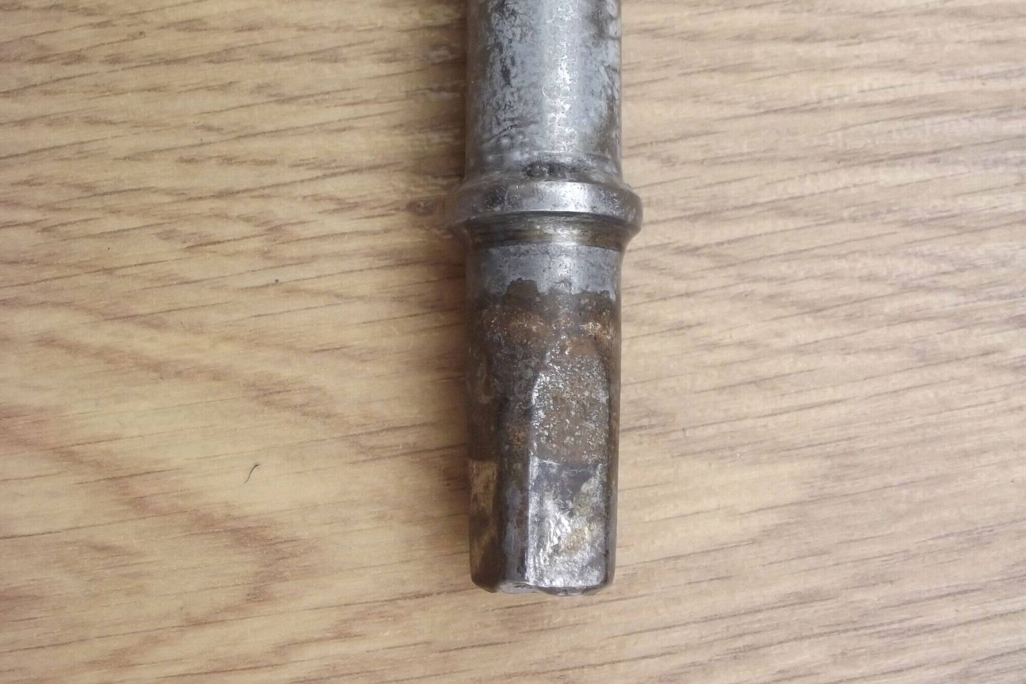

Если развернуть на 180 градусов:
82.jpg [ 708.38 КБ | Просмотров: 1714 ]
Стаканы, вроде, целы..
Можно такое восстанавливать (учитывая что ни токарного станка, ни даже дрели нет)? Или может ось такую можно купить где? Или целиком каретку (какую?)?

Без токарного станка или хотябы сверлильного станка с большим патроном не сделать, купить можно но не факт, что качественный будет вал. Я бы поискал станок.

За одно и внутреннюю поверхность чашек вывести и отполировать.

Спасибо. Есть знакомый, у него мастерская, несколько станков в Днепре. Нужно какое-то конкретное задание ставить, или токарю должно быть понятно?

Убрать дефекты, сохранить геометрию, отполировать.
СообщениеДобавлено: 09.10.2015 08:47
У Петровича на Куренёвке в ящиках поройтесь. Когда-то до картриджей, дешёвые ашаны шли на клиньях, дорогие - на квадрате. Такие валы бывают. Признаки хорошего вала: крепление шатунов болтами (как у Вас), а не гайками, если вал б/у, при этом дорожки в хорошем стостоянии. Металл совсем рядом с дорожкой не берёт напильник - скользит. По напильнику можно, если повезёт, и удачный новый кЕтай выбрать, но я б рылся в старых.
