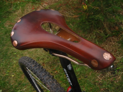

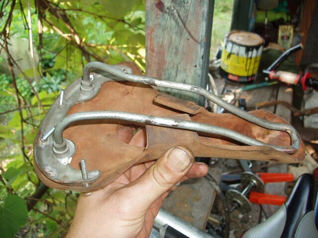

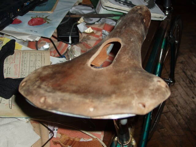

Так было
387638773878
Так стало
387238743875
Отакэ :smile:

заклёпки может и красиво, болтики практичней, в своей поменял все заклёпки, ошкурил, потом думал каким кремом намазать :twisted:
был розоватый крем, дал насыщенный шоколадный цвет, отдельно не докрашивал.

Классно получилось
Дякую :smile: я сам впечатлен результатом, не хвастовства ради, а исходя из его начального состояния я даже не предполагал что выйдет что-то путное. На фотке оно вроде типа пятнистое какое-то, а в жизни вобще приятное на вид. А делалось оно практически само :smile: видать тяга у него была еще поездить.. Весь процесс вобщем шкурить и тереть, шкурить и тереть. Шкурил кругом на дрели с прилепленной шкуркой, а потом нулевкой (2000 кажется) заполировывал. Спецом не отмачивал, просто прошелся шкуркой - обтер мокрой губкой, после третьего раза оно уже приняло форму :good:
Могу сказать что твердое, даже сумневаюсь, что примет вид моей задницы, как говорят, но мну это не напрягает, потому как до этого стояло узкое современное... это был АД. памперсов нема и оно попадало аккурат между этими костями седалищными. Не знаю что сказали б профи, но я на нем щас кайфую просто. Подкаладку родную не отрывал, но она тоже выглядит не ахти, потресканая. Ну а как в эксплуатации будет не знаю :unknown: мну тоже смущает пара моментов.. посмотрим. Моя тоже кстати сзади обрезанная под хзаклепки и никаких штампов типа УК иили Чепрак на ней нет. Еще похожая была вот у камрада http://xt.ht/phpbb/viewtopic.php?f=31&t=28294&page=all#p685649
... А, еще ей вроде понравилось как я ее намазюкал кремом для рук (но если она мягкая, то не знаю даже, у меня просто сухая такая была, даже после воды, как просохнет) она так как-то.... забурела :smile:

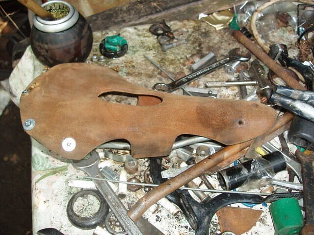

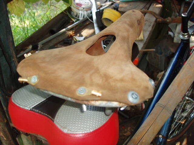

Вот моё пока:
P8270068.JPG [ 96.59 КБ | Просмотров: 11610 ]
P8230060.JPG [ 111.08 КБ | Просмотров: 11610 ]
P8230059.JPG [ 104.36 КБ | Просмотров: 11610 ]
P8230058.JPG [ 100.08 КБ | Просмотров: 11610 ]

о, а по-моему выглядит вполне живым, хотя конечно я не спец чтоб адекватно оценку дать. Я с такого состояния еще полировал нулевкой, оно становится как полированное дерево на вид, хоть это наверно дело вкуса, типа замши тоже прикольно выглядит. За вырез под пах я тоже думал, но пока не стал. Если че, обкатаешь, потом поделись впечатлением.. :smile:

Уже заполировал тоже - всё равно кремом буду обрабатывать, он всю "замшу" затрёт. У меня порывы на шкуре - наверное долго не выдержит, и тонкая она в задней части. Резал на даче по памяти (заодно от самого глубокого порыва избавился), вспоминая виденные фотки Бруксов. В принципе, уже знаю, как вырезать лучше :) Другим коллегам это делать не с руки - жалко шкуру, а мою не жалко :). Простатную дырку делал, ибо три вентиляционных отверстия были смещены от оси седла на сантиметр. Вот классная фирменная сидуха:
