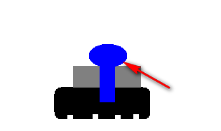

На шоссейных такой возможности нет, даже на крутых:
На крутых есть небольшая регулировка за счёт полусферы с "внутренней" стороны шляпки винта.
 Заголовок сообщения: Re: Уютненький гаражик taras_antares'a
СообщениеДобавлено: 26.04.2016 17:37
Kirill Yevtushenko
Не попадалось такое, да и не представляю. На ашановых там полноценная сфера, за счёт чего оно и имеет степени свободы. А сели к плоскому уху рычага (с оващьной щелью)... Не, не понимаю. Так? Нет, эта полусфера никак не помогает, колодка своей плоскостью однозначно позиционируется по плоскости рычага...
sample.PNG [ 3.54 КБ | Просмотров: 1232 ]

kisa
А для чего тогда она там?
СообщениеДобавлено: 26.04.2016 19:11
Kirill Yevtushenko
Кто? Эта полусфера с изнанки? Хз. Ума не приложу. Но если оно устроено так, как я нарисовал - то не для чего.
СообщениеДобавлено: 27.04.2016 01:35
На нормальных колодках шоссейных полусфера на корпусе, деталь в которую вкручивается болт подвижная, а за счёт вогнутой поверхности эту конструкцию можно регулировать. У более простых деталей нет такой опции, но я приноровился ставить комплект из четырёх фигурных шайб от V-брейков и более длинного болта. Бывает колодка с короткой шпилькой с нарезанной резьбой под гайку снаружи лапки, вот с ними ничего не сделать, только гнуть лапки.

Во! Спасибо, Серёга - разрулил.
Правда более умно всё-таки ставить колодку на ровный рычаг, чем городить. Один раз выровнял - и ставь новые колодки не задумываясь. И конструктивно так более чисто.

Сообщения: 11240
на колодках от шимы 105 все неподвижно. это наверняка редкость или ценник за те колодки неразумен.
