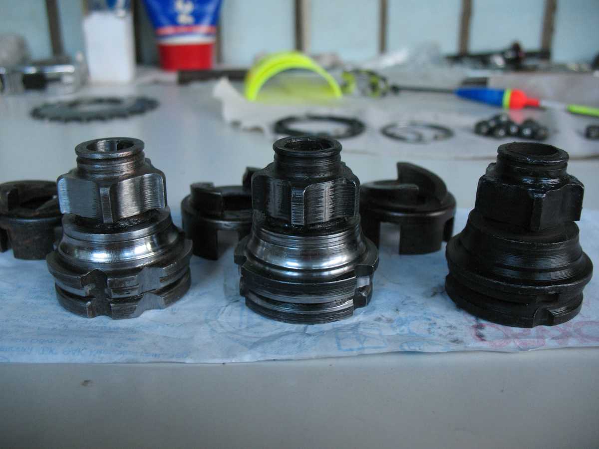

Но любопытно что этих вмятин я не нашёл ни на одном прогрессе вообще...

135.JPG [ 60.04 КБ | Просмотров: 3395 ]
И каждого можно узнать в лицо. У каждого свои особенности. Свой характер. К каждому нужен отдельный подход. Каждый индивидуальность. Каждый, сука, личность.
Ненавижу!

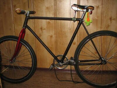

Колено на самом деле побаливает, но я не думаю что это связано с велосипедом так как начало оно когда пару сезонов ездил мало и строго с передачами и каденсометром. А сидел за компьютером много. А вот когда на этой же экс"украине" наматывал по 4-5 тысяч в сезон колени как раз не болели. Хотя тогда мне было 18 лет :smile: И в связи с этим мысли о пользе разнообразия нагрузки мне тоже приходили в голову. Независимо от интернет источников. И когда с начала этого года вкатался на синглспиде начали приходить и мысли как во второй цитате - про "не "дорабатываешь" на разгонах". Понял что могу с лёгкостью крутить более высокую передачу чем обычно включаю. Я даже пересмотрел свой обычный алгоритм переключения в сторону более высоких. Так что могу подтвердить что синглспид действительно полезен для понимания своих возможностей и помогает прокачать в том числе и технику переключения. Да и вообще на разных типах велосипедов покататать полезно :smile:
По поводу больших усилий.. Пока выезжал два раза, накатал 80 км и выяснилось что "вязнешь" не так уж и часто. Пологие подъёмы, когда дорога относительно ровная - чуть вверх, чуть вниз, почти не влияют на усилие на педалях, можно спокойно ехать не напрягаясь. Короткие горки пролетаешь с разгону, может немного добавив на излёте. На ровной дороге то соотношение, что сейчас - это чуть ниже чем моё обычное. А вот на относительно крутых и длинных подъёмах - там да, тяжко, скорость падает и застряёшь. Но по последним наблюдениям сильно напрягаться в таких случаях особого смысла нет - как ни пыхтишь, на педалях прыгаешь, а едешь всё одно медленно. Но если не пытаться давить со всей дури, а нажимать педаль не сильно, меееедленно так её вращая, то получается заехать почти везде где есть асфальтовая автомобильная дорога. Поэтому я буду без фанатизма - раз уж увяз то тише едешь дальше будешь :D Да и пешком пройти не обломаюсь если что. В конце концов, помимо коленей, менять рамы каждые 500 км мне тоже не улыбается :twisted:
Kirill Yevtushenko писал(а):
godspeed
А в эту раму тоже не влазит сзади нормальное колесо?
И слопинг не оче.
Как раз нормальные колёса в ней и стоят :-P
На самом деле там очень высокая вилка. Изначально хотел вообще взять какую-нибудь мтбшную и воткнуть в неё 28 колесо чтоб сделать максимально острый угол угол рулевой. Но повёлся на эстетику, взял без штырьков, а она на несколько сантиметров выше чем стоковая. Поэтому оставить с той же целью горб, а потом втулить большое колесо вперёд с маленьким сзади было бы нелогично. Я, наоборот, примерял 28 назад и 26 вперёд :smile: Но, во-первых, мне лень переспицовывать заднее чтоб достать торпеду. Во-вторых, выглядит это совсем не очень. В-третьих - я их взвесил. Переднее колесо от "Украины" с советской ещё камерой и покрышкой ЧаоЯнг весит 2,8 кг. А то что стоит сейчас, с покрышкой и камерой - 1,9 кг. Причём там тоже стальная втулка и весь вес с краёв. Так что выбор был очевиден.
Весь велосипед, кстати, весит 13,5 плюс минус полкило ибо по напольным аналоговым весам толком не разглядишь держа его в руках.
А слопинг отлично гармонирует с зазорчиками :D
No gods, no masters
