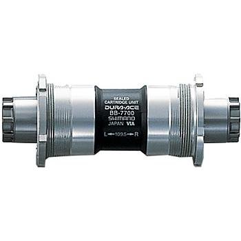

С какого уровня Окталинк-1 имеет ролики?
 Заголовок сообщения: Re: PUB
СообщениеДобавлено: 03.02.2019 22:44
Ты об игольчатых подшипниках в каретке? Хочешь узнать, с какого уровня кончаются шарики и начинаются ролики, то есть иголки?

Все возможные во Вселенной каретки Octalink 1, может быть, мне не попадались. Разбирал лишь кое-что и убедился, что ролики есть в Dura-Ace BB-7700 и в XTR BB-M950. Всё, больше нигде.
Если, регулируя люфт вала, ты не перетянул подшипники - каретки этих моделей будут жить до конца света. Их ничто не может убить.
Почему я уверен, что других роликовых и надежных кареток Octalink 1 нет? Во-первых, уверен (что их нет) не до конца. Во-вторых, первый признак игольчатых подшипников у "Шимано" - легкость. BB-7700 весит 174 г, BB-M950 - 184. Шариковые Octalink 1 весят заметно больше 200 г. Это Dura-Ace BB-7703, Ultegra BB-6500 и XTR BB-M952.
В-третьих, все шариковые каретки нерегулируемые, у них нет контргайки. На картинках не очень заметно, где контргайка у 7700 и 950, но когда держишь их в руках, сразу понимаешь: есть.
В-четвертых, шариковые каретки Octalink 1 асимметричны с виду. Справа вал торчит сильнее, чем слева (кстати, у Octalink 2 тоже так).
У роликовых асимметрии нет.
Вывод. Роликовые шиманокаретки - с другой планеты, и покупать нужно только их, если у тебя шатуны Octalink 1. Шариковые этого стандарта - никуда не годятся, за 10 тыс. км им капут.
Разница между этими типами разительна, я это видел сам. У меня есть три правильных каретки и было две неправильных.

Сообщения: 11240
Кружку стаута этому человеку.
А что умирает и как? Собственно все сразу или шары отдельно, дорожки отдельно?

Справа корпус толще. Это не зря: правый подшипник всунули почти посередине картриджа (а не справа с краю, как надо). Таким способом срок его жизни уменьшили раза в три. Но этого мало. Шарики - мельчайшие, потому что вал толстый, а внешнее кольцо подшипника небольшое.
Первый вестник износа - всегда люфт, который устранить нет никаких средств. И он всегда справа. Позже появляются "хрип" при вращении, вибрации, явная неравномерность. Видно, что подшипниковые дорожки стали щербатыми. А чтоб увидеть износ этих шариков, нужна лупа.
Подшипники не заменить, потому что роль обойм выполняют канавки, проточенные прямо в вале каретки и в корпусе картриджа.
