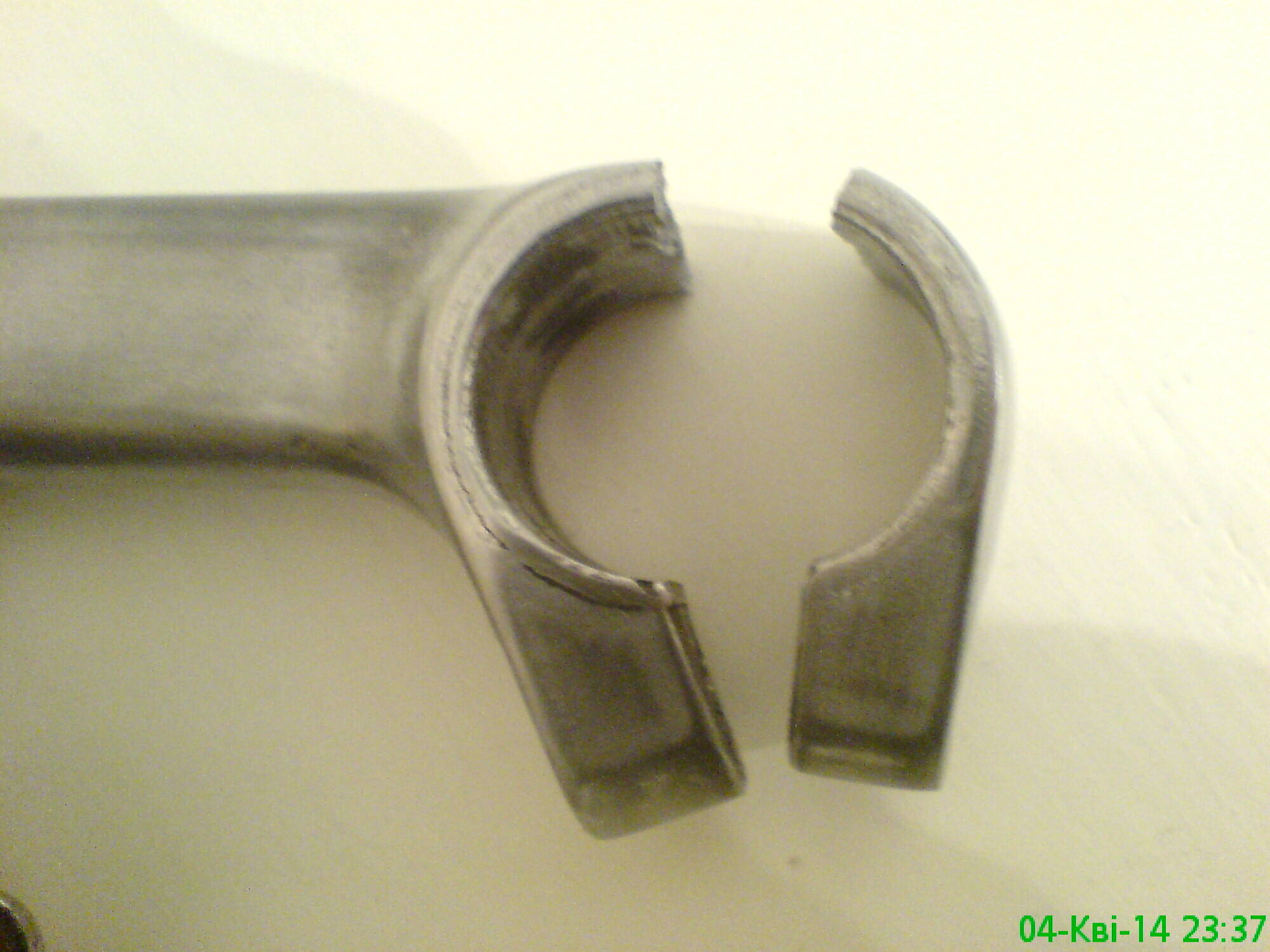

Планував приміряти кермо, акуратно, щоб не поцарапати ... Чуть-чуть вирішив розтиснути стамєсочкою - розтиснув :eek:
Шукаю винос :facepalm:

Ну если действительно чуть-чуть разжал, а он вот так - так туда ему и дорога. Я тоже фотки такого своего выкладывал.
может я его переполировал :-P нафиг )))

Коля не шкодуй, такі речі краще зламати відразу ніж на 30 км/год. Хоча звісно, шкода, особливо праці. :cry:
Я коли на батьків вел баран у винос вставляв довелося той винос торцанути, зменшити ширину, бо по загибам ніяк проходити не хотів.

Да не печалься. Это ж лучше, чем на ходу. Сейчас подзрительные выносы советую установить, как положено и попробовать сломать рулём. Выдержал - будет жить. Нет - хрен с ним. Важно (особенно на дешёвых силуминовых, как этот или поздний стартон) точно попасть диаметром руля (прокладок). Сплав этот совсем негибкий, вот оно так и получается. Ещё от предыдущего хозяина могла микротрещина прийти - если он был перетянут только слегка.
Руль и вынос могут стереться, образовать зазор в месте контакта от ёрзания при недостаточной затяжке. Потом при попытке затянуть этот зазор выбирается, но вынос излишне перегибается - получается как бы перетянут. Ну и вот.
