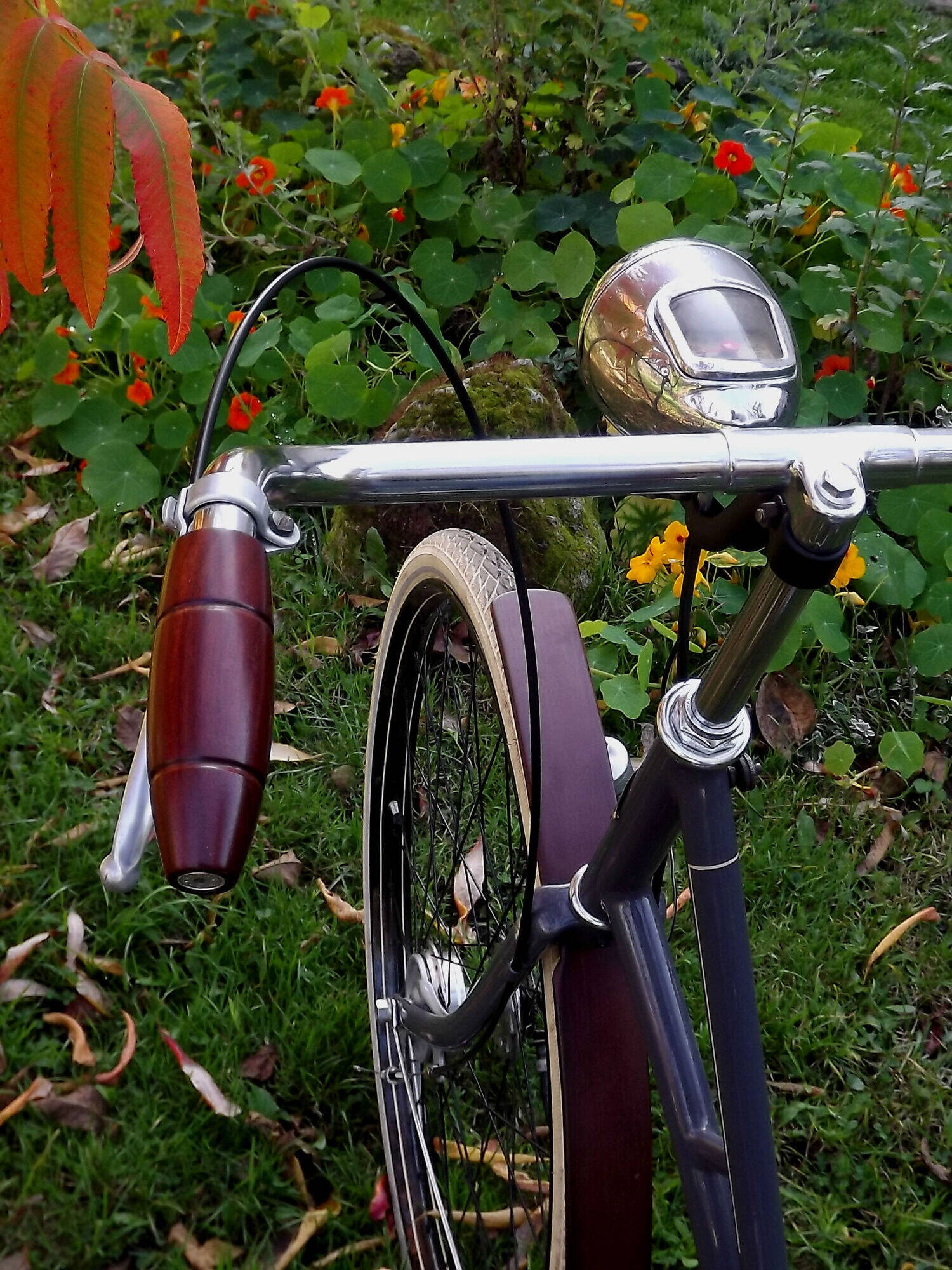

... Пробував Сєрий,всі можливі варіанти , так найкраще. Тут ще фішка в тому,що фара має спідометер,а він (як прибор) повинен бути читабельним...

Дааа, хорошо фара эта смотрится, прям в стиле.

Неужели спидометр работает правильно? У мопеда ж колеса другого диаметра.

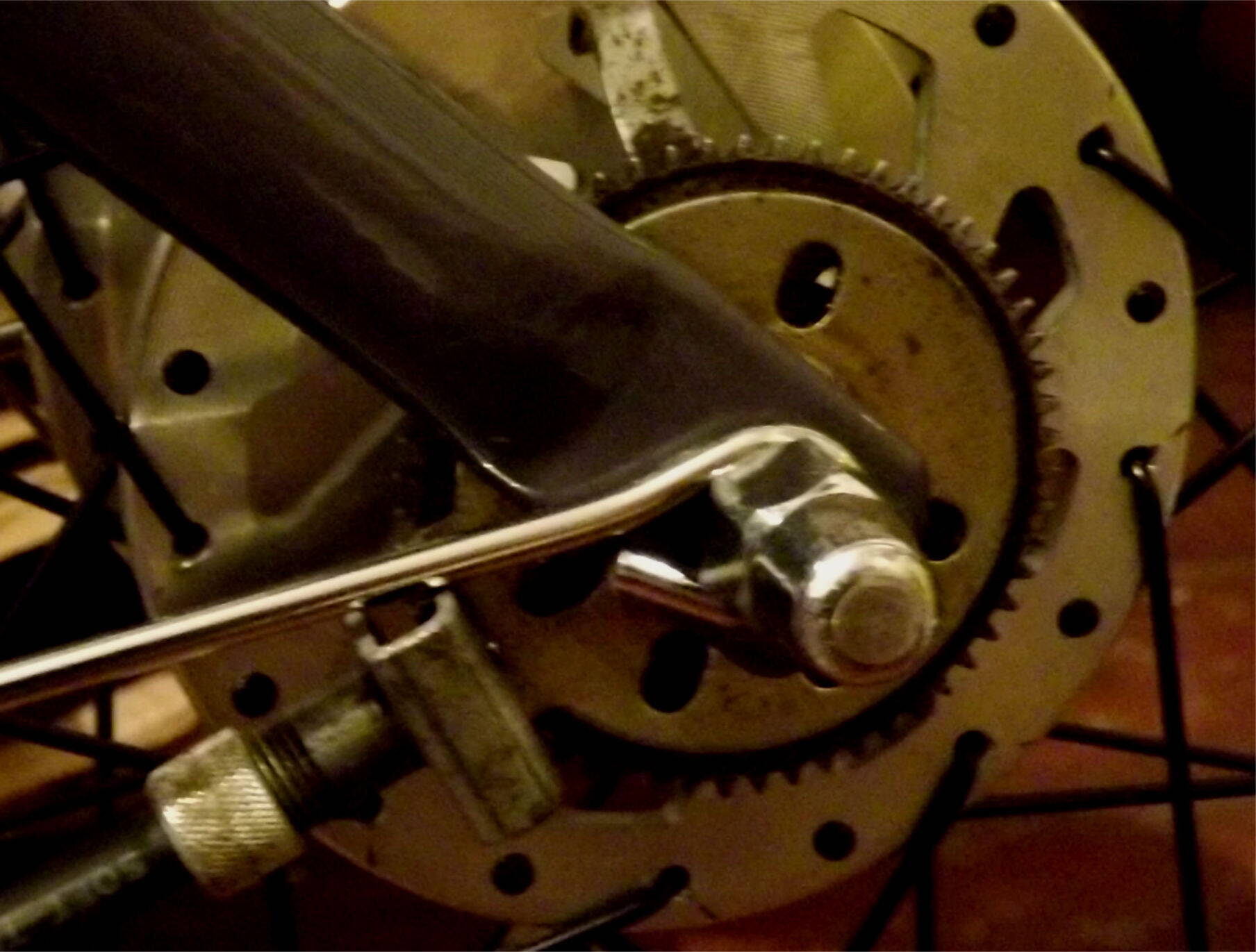

Коля, а сфотографируй втулку с креплением привода спидометра, интересно посмотреть как сделано.

Пафнутий писал(а):
Бегущая Черепаха
так вроді фара/спідометр велосипедний гаджет :D , але правдивість прибора не перевіряв ... не має ДжиПіеСу.
ОК. тільки пізніше... виходжу з дому.
 Заголовок сообщения: Re: БірБікса-AMIDA )))
СообщениеДобавлено: 21.10.2014 22:10
все дуже просто.
Вибачаюсь, Аміда не очікувала вечірньої фотосесії ... не помита :smile:
DSCF5092.jpg [ 255.58 КБ | Просмотров: 1657 ]
СообщениеДобавлено: 22.10.2014 08:00
Посмотрел, не все конечно понятно, но схематично ясно.

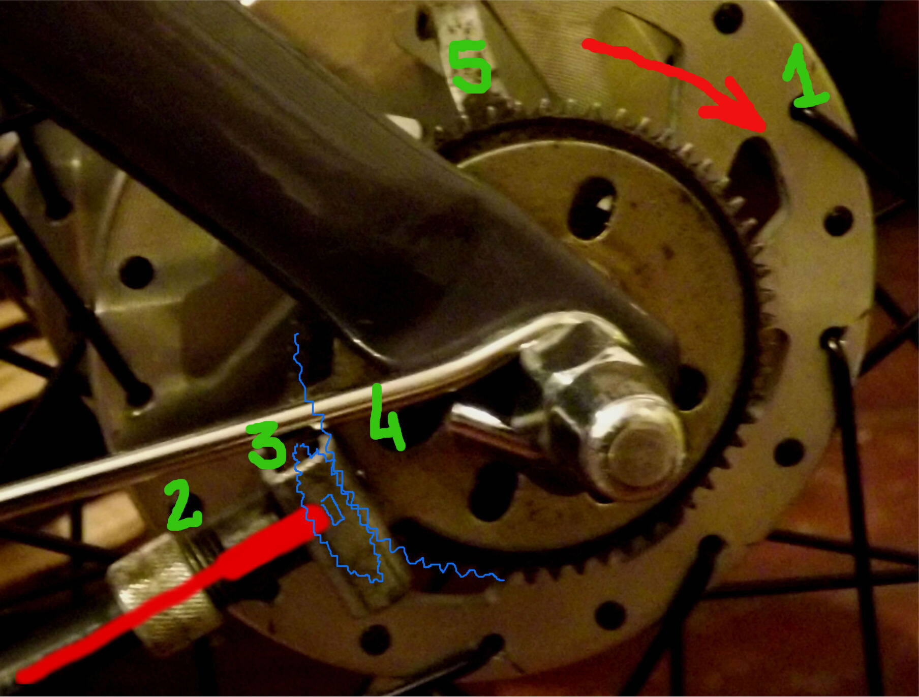

А так ?!
1) напрямок обертання колеса
2) трос спідометра
3) мала шестерня
4) велика шестерня
5) зацеп великої шнстерні за спиці (в моєму випадку) втулку.
привод спідометра.jpg [ 275.65 КБ | Просмотров: 1631 ]

СообщениеДобавлено: 22.10.2014 10:42
Пластина круглой формы с четырьмя овальными отверстиями и креплением малой шестеренки с тросом, она не подвижна относительно вилки? я правильно понял?
Наоборот - зубчатое колесико вращается вместе со втулкой, неподвижна малая шестерня
СообщениеДобавлено: 22.10.2014 16:15
oozen
Эээ....ну... видимо вы или не поняли принципа работы или не правильно описали его.
Спрашивал я про деталь круглой формы с четырьмя овальными отверстиями между большой шестеренкой и вилкой.
СообщениеДобавлено: 22.10.2014 17:12
oozen писал(а):
Для чого тоді шестерні зуби, якщо вона не рухома ?! Навіть я як гуманітарій :D задимів.
Так :yes:
Крутиться колесо ч.з те що на ньому є "зацеп", який зафіксований на великій шестерні, крутиться велика шестерня, яка в свою чергу передає крутний момент на малу шестерню ну, а вона вже на трос спідометра ... все просто
СообщениеДобавлено: 22.10.2014 17:30
Сообщения: 263
Зарегистрирован:06.09.2013
HENK75
верно, не рассмотрел что з.колесо и
это разные детали))) на тел не очень видно, другое дело монитор ))
Бегущая Черепаха
относительно вилки, вращаясь вокруг собственной оси :D
