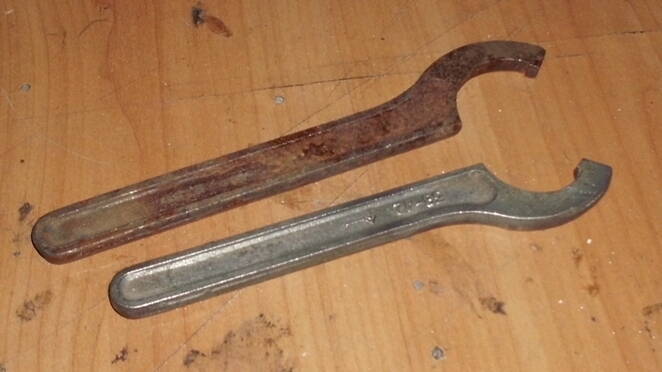

Я радикальнее с ключами обошёлся. Пальцы - хрен с ними - заживут. А скомканые семейки (даже качественные не всегда выдерживают насилие) уже действуют на нервы. А побитые контргайки, так ваще :evil: . Поэтому за 5+10 грн на барахолке поймал нормальные ключи:
DSCI0306.JPG [ 172.54 КБ | Просмотров: 2164 ]
Они перекрывают то же, что и классическая семейка - контргайку рулевой и каретку типа ХВЗ. Если что, размеры их 38-42 и 45-52.
Таким образом, дома я работаю теперь только нормальными слесарными ключами - этими, рожковыми и шестигранниками. А семейки и мультитулы - исключительно возимый инструмент для ремонта в поле. Ах, ну да, никак не сделаю ключ для регулировки и контровки конусов в колёсах - там пока таки семейкой пользуюсь :oops:

kisa
Мне такие не попадались, хотя смотрел постоянно

А они вообще от чего, эти ключи? Где использовали?
СообщениеДобавлено: 23.01.2015 00:55
Стандартные слесарные ключи. Называется ключ для круглых шлицевых гаек. Они и новые продаются самых разных ценовых категорий, но я предпочёл задёшево честный СССР.

или эска если по простому (от С- образной формы)
