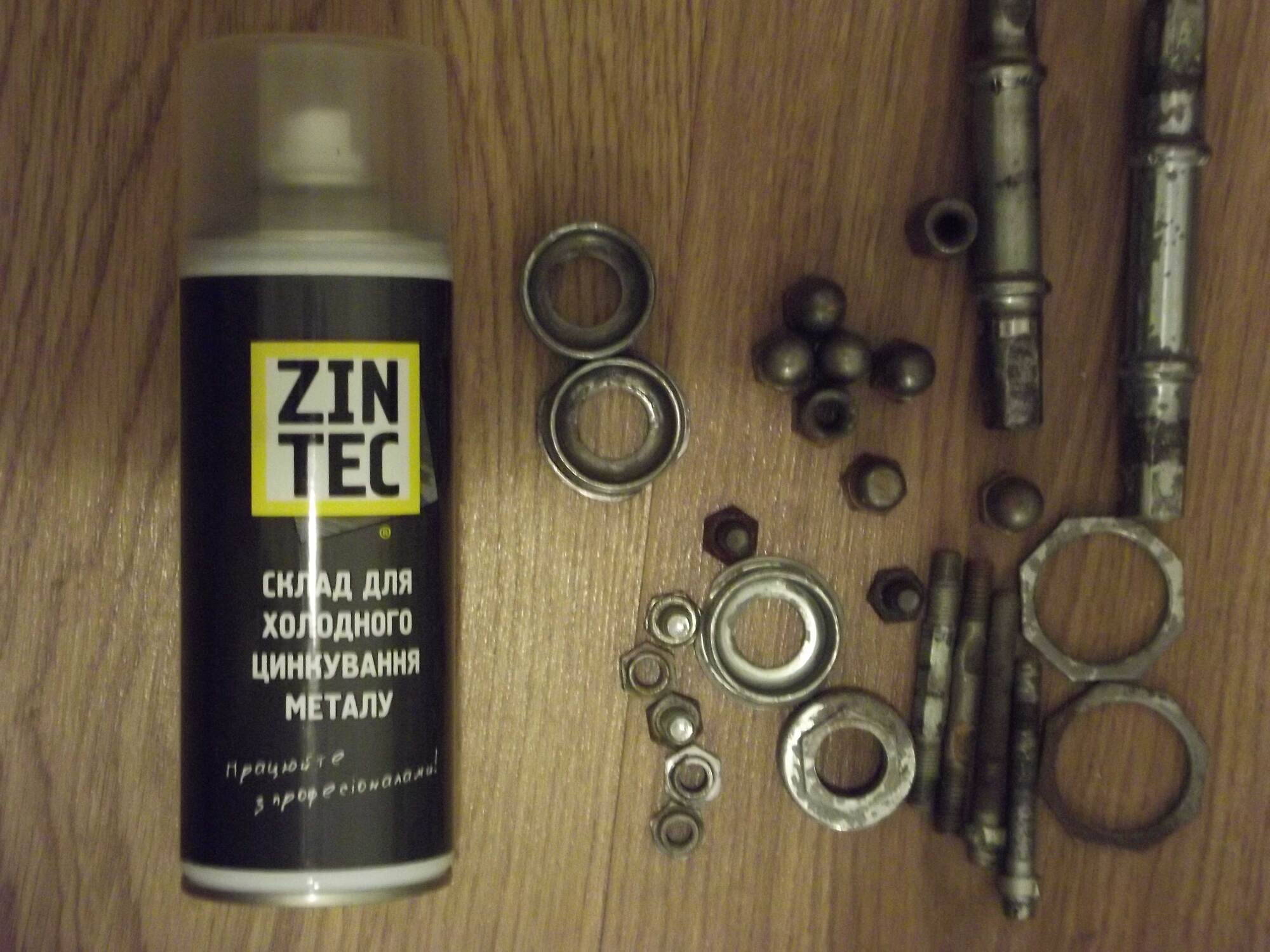

Приехала краска-оцинковка. Как думаете, справится?
95.jpg [ 619.39 КБ | Просмотров: 1569 ]

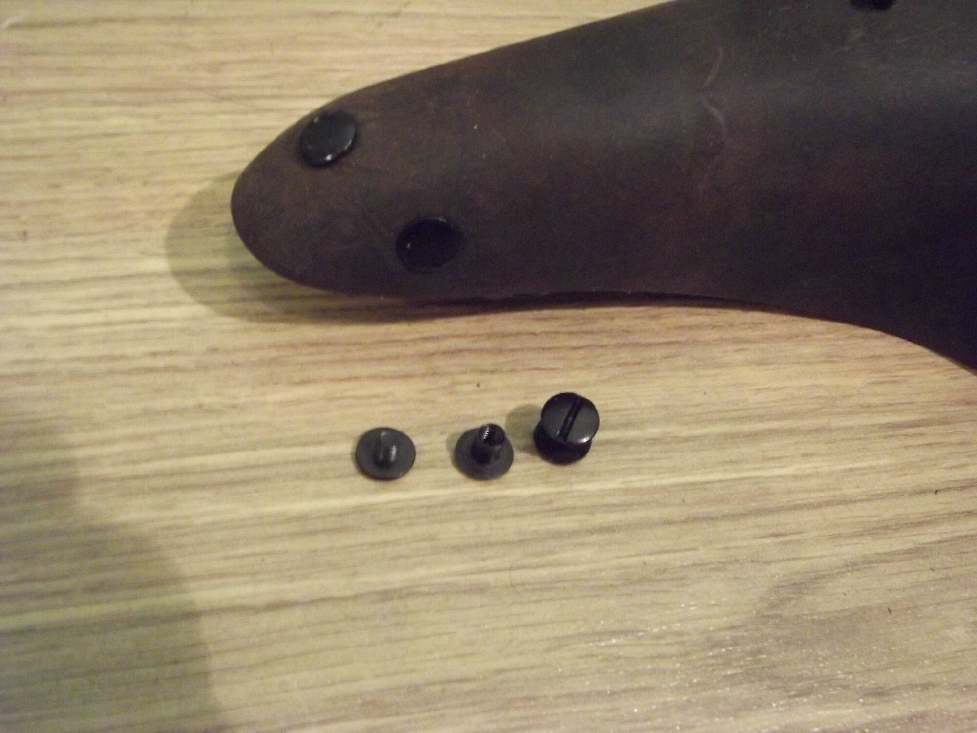

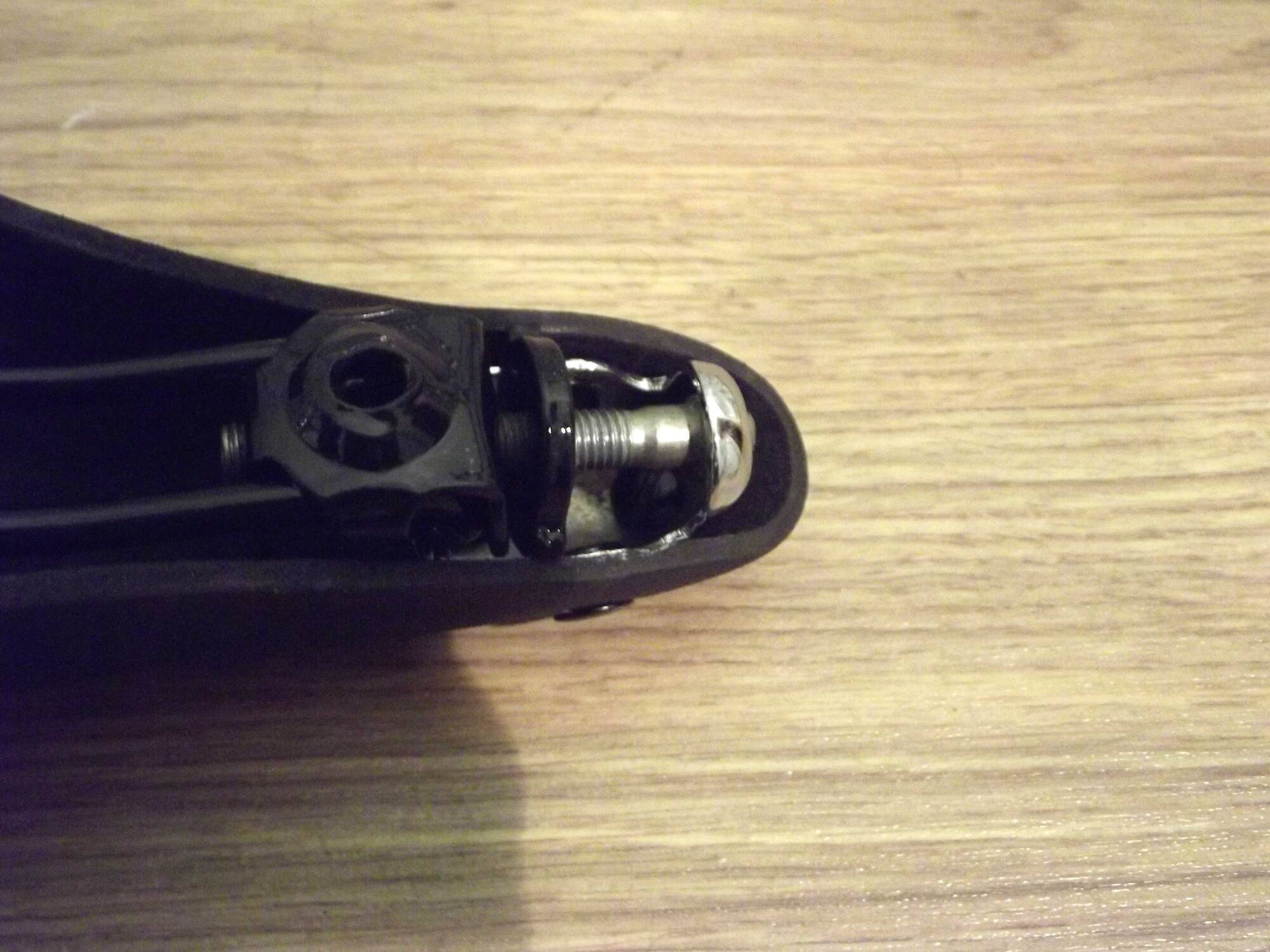

С мебельными болтами на седле, понял, ничего не получится у меня.
Ладно бы еще полчаса времени на один, так он ещё и не встал толком - непонятно как гайку закручивать, когда она гранями в плоскости рамки седла упирается.
Поэтому решил в сторону ременных винтов смотреть - они сами в себя закручиваются (можно любую длину винта плучить), ничего не торчит и гайки нет.
Единственный найденый в доме, скрученый с ремня винт развалился после попытки его закрутить в седле.
Были найдены кобурные винты, типа "сделано в США" (за какие-то дурные деньги, как для винта). Вот присобрал Брукс, в носике стали очень хорошо, места занимают как и заклёпки.
Минус конечно к дизайну - шляпка маленькая и с клёпанной медью не сравнить.
98.jpg [ 519.24 КБ | Просмотров: 1566 ]
97.jpg [ 650.96 КБ | Просмотров: 1566 ]

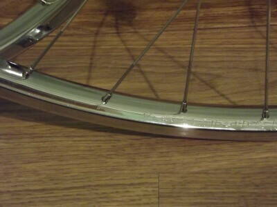

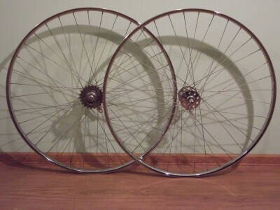

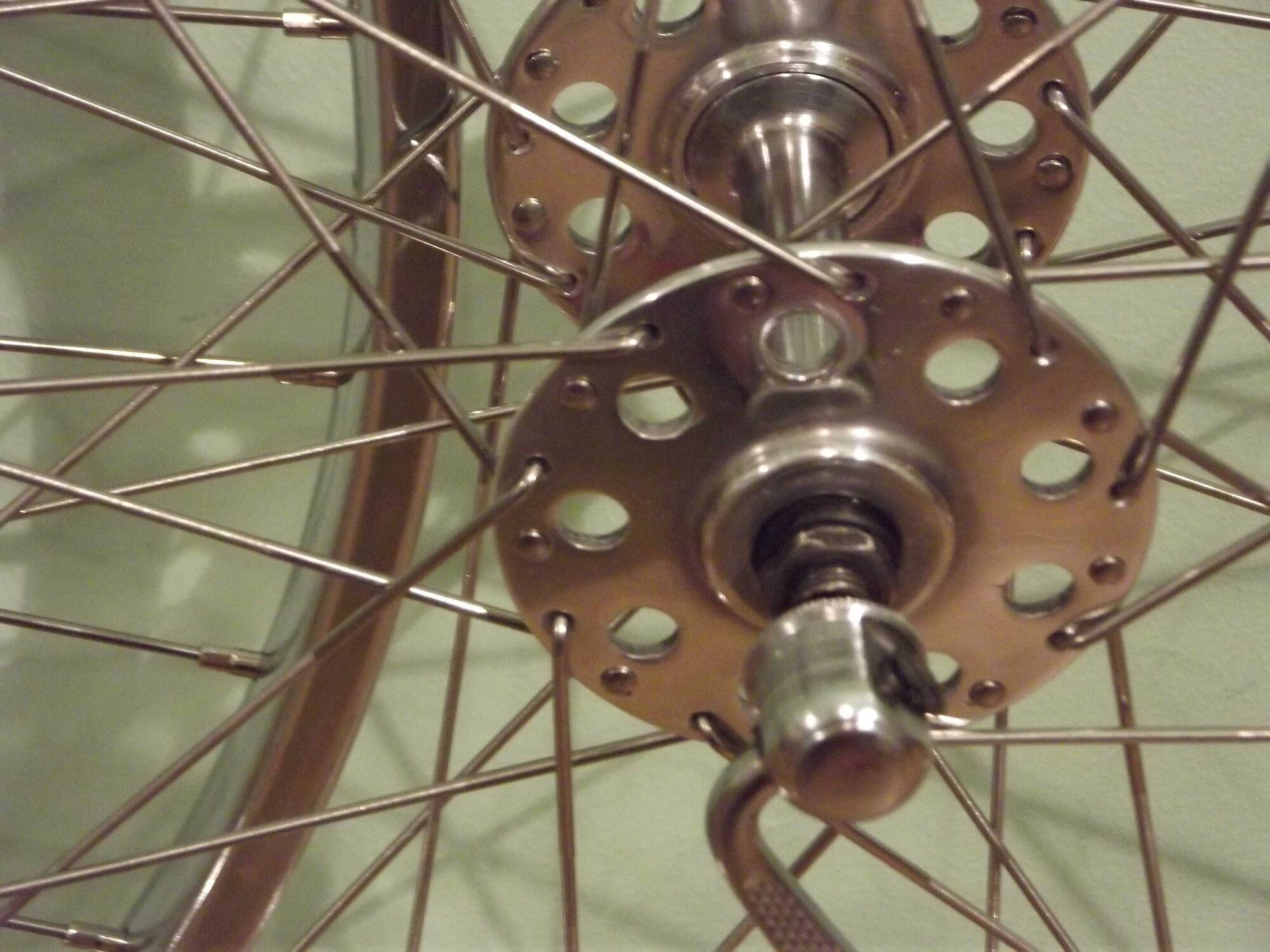

Ну и главное - колёса.
В Киеве спицу-нержавейку найти не смог по норм. цене. Мастера-спицеватели, с которыми общался - консультаций не дают. Типа "аааа, это ж 15 минут на калькуляторе считать, а спиц нет все равно". У трёх был: Велопланета, на Драйзера, и на Куренёвке.
А, ещё: "Ахаха, шо это за обода у тебя, место им на помойке. Купи нормальные алюминиевые"))
Но есть же форум!) Только через недели поисков вспомнил, что есть в городе Харькове (привет, первая столица!) мастер, на работы которого здесь обращал внимание ещё когда всё это только начинал.
Выручил XTRыч (http://biketravel75.wix.com/velomasterskaya)
Описал ситуацию - получил стоимость - отправил - оплатил - получил заспицованные.
Ещё и спицы баттированые)
Сейчас баттированые для меня - спицы матовые на среднем участке длины. Других смыслов пока не увидел)
92.jpg [ 722.22 КБ | Просмотров: 1560 ]
93.jpg [ 580.02 КБ | Просмотров: 1560 ]
94.jpg [ 641.26 КБ | Просмотров: 1560 ]

СообщениеДобавлено: 13.10.2015 22:56
Сообщения: 11240
колеса - ухтышка, круть.

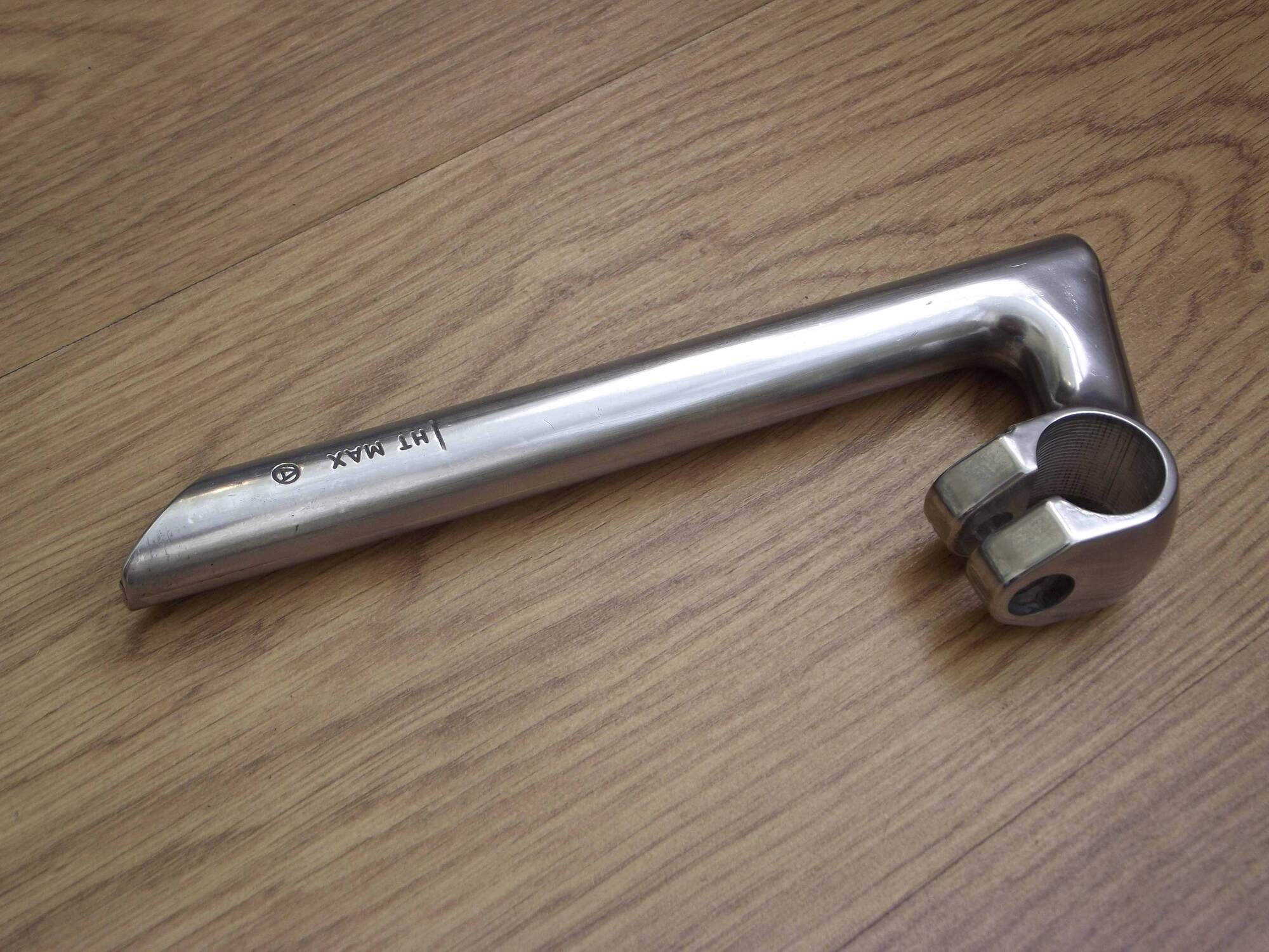

1. Волнуюсь за рулевую, как встанут после покраски те хромированые кольца в которые упирались подшипники. Есть у кого опыт установки после порошковой покраски с лаком?
2. Как избежать перекоса при вкручивании чашек каретки?
3. Чем красиво закрыть ось задней втулки? Гайки-барашки ХВЗ или гайки колпачковые с метрической резьбой, подойдут резьбы?
4. Где взять "правильные" болты и гайки для подседельнго хомута (у меня там приваренные к трубе петельки которые нужно чем-то стянуть)
5. Где взять красивый болт, и какую гайку, чтобы ничего не торчало, для вот такого блыскучего выноса )
6. Можно ли поставить между гайкой снаружи и дропаутом плоскую шайбу? Как повлияет на надёжность крепления?

z10y писал(а):
5. Можно ли поставить между гайкой снаружи и дропаутом плоскую шайбу? Как повлияет на надёжность крепления?
Этого делать не нужно, ось будет елозить в дропе и сдерёт больше краски, чем без шайбы. Гайки нужно затягивать сильно.
Продолжение истории там >
СообщениеДобавлено: 14.10.2015 01:15
Сообщения: 522
Зарегистрирован:19.04.2015
Пафнутий писал(а):
Видел! Видел толстенную красивую шайбу на известном велосипеде!)

СообщениеДобавлено: 14.10.2015 12:04
Сообщения: 4621
Город: Зеленодольск
Зарегистрирован:08.07.2014
z10y
Тю, так бы и сказал что на переднем. :D
А то в третьем пункте про заднюю втулку вопрос, я и решил что про заднее колесо :facepalm:
На переднем нормально с шайбой разумеется.
