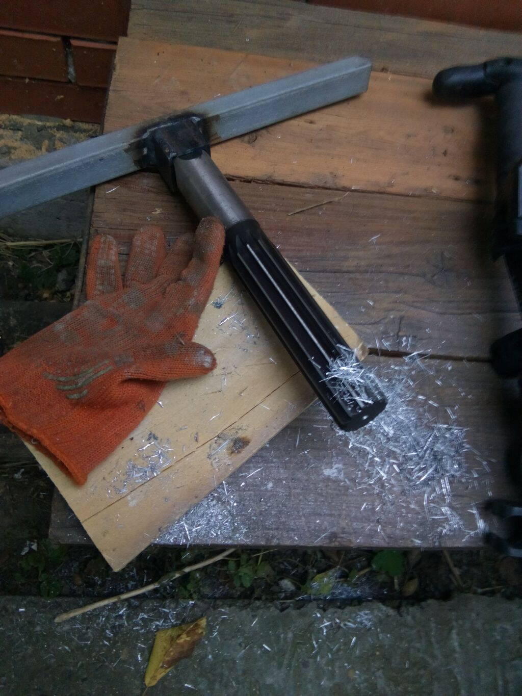

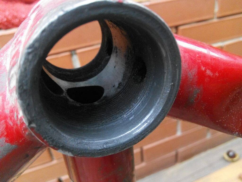

Зірвав різьбу каретки в своєму Author Airline :sad: Пропонували викинути раму...
А Project 32mm продовжив життя моїй рамі :biker:
На сьогодні все поки чудово крутиться, шат/люфт відсутні. Потроху відновлюю експлуатацію вєліка. Рекомендую!
Послідовність установки наступна:
Комментарий к файлу: Зірвана різьба правої чашки
IMG_20160927_180014.jpg [ 108.32 КБ | Просмотров: 8795 ]

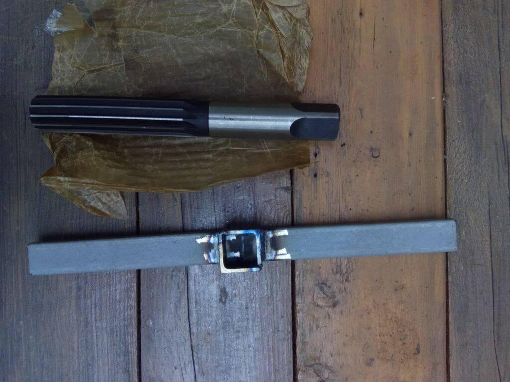

Комментарий к файлу: На базарі була куплена розгортка 35мм (яка згодом перейшла у власність автора проекту)
IMG_20160927_180102.jpg [ 118.51 КБ | Просмотров: 8795 ]

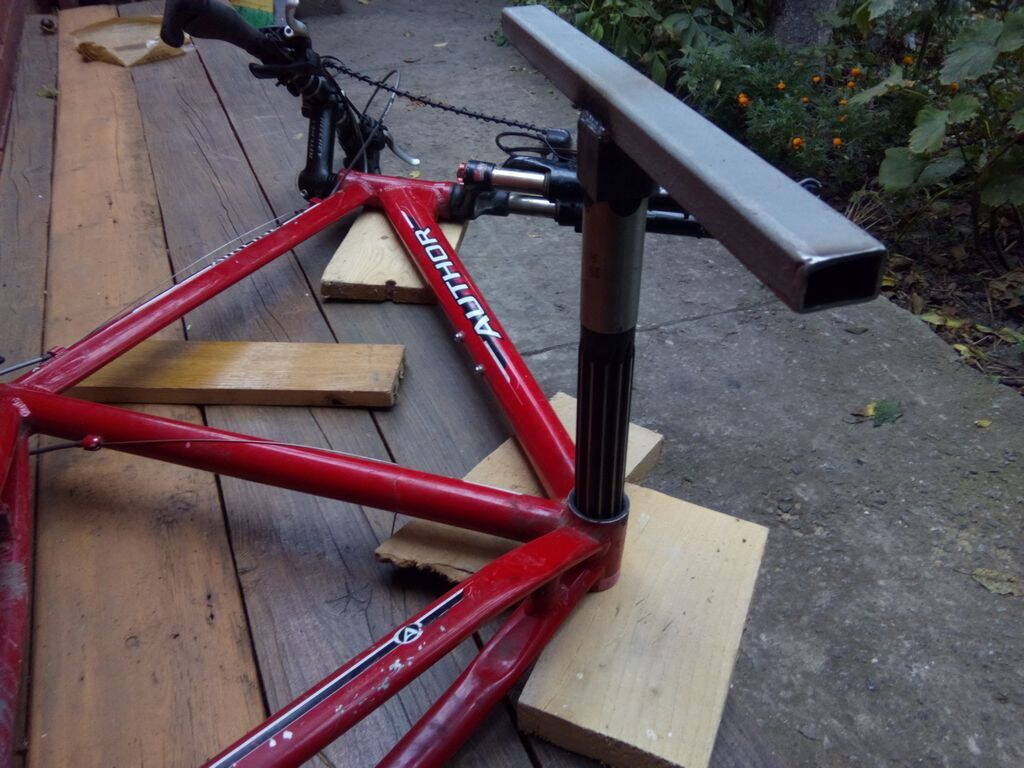

Комментарий к файлу: 5 хв роботи- рівняємо кареточний вузол, зусилля мінімальне
IMG_20160927_180415.jpg [ 138.22 КБ | Просмотров: 8795 ]

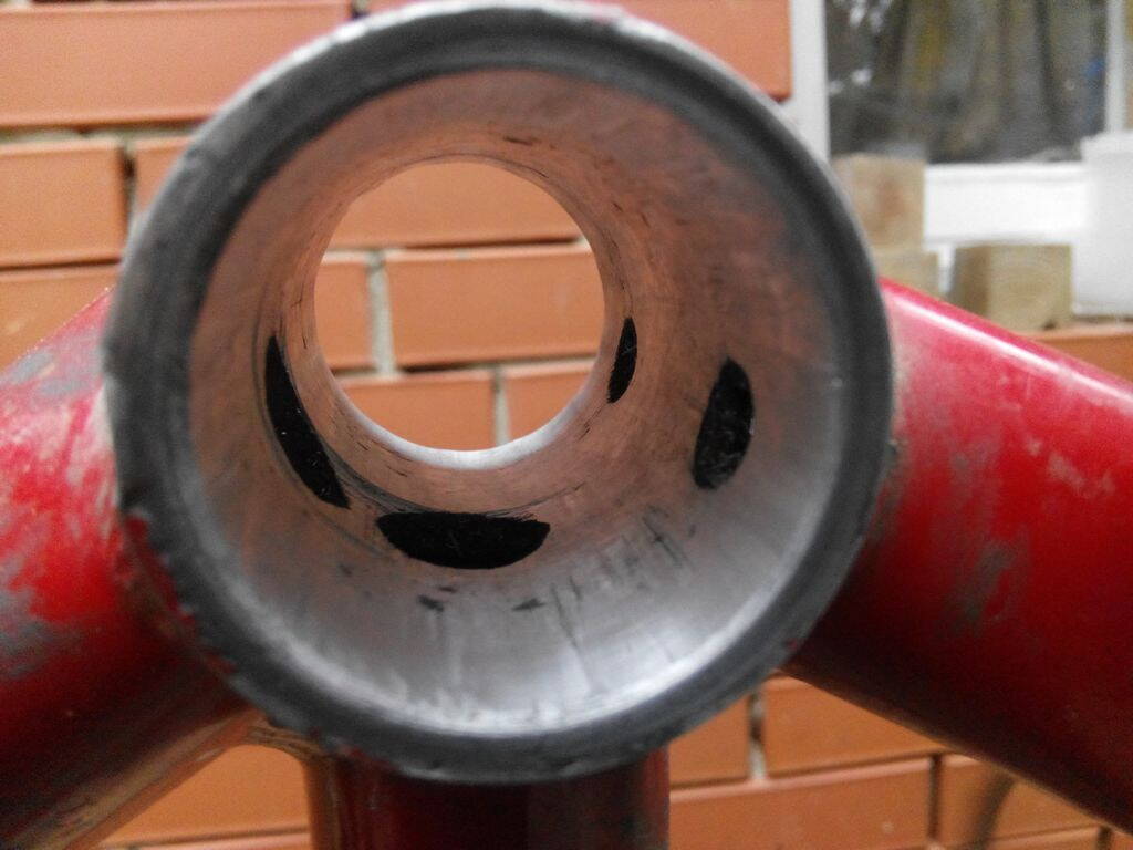

Комментарий к файлу: Кареточний вузол після розгортки
IMG_20160927_181859.jpg [ 89.64 КБ | Просмотров: 8795 ]
Комментарий к файлу: Після установки вставки.

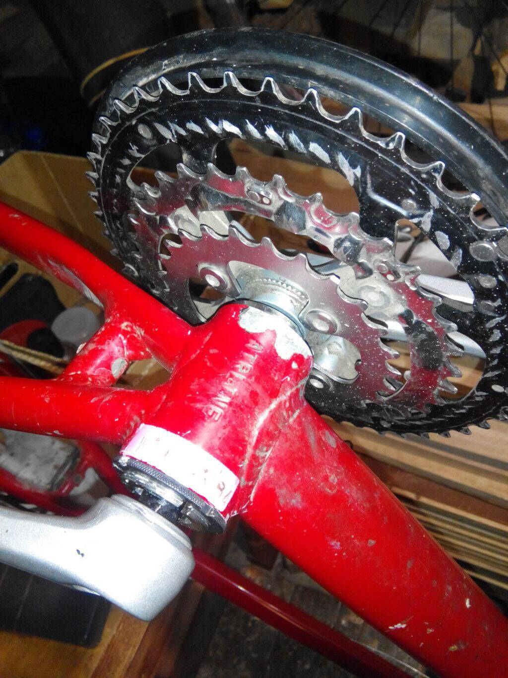

Прислана каретка, на жаль заходила з невеликим шатом. Для усунення даного недоліку каретку і сам вузол я пофарбував! І все стало як рідне!
