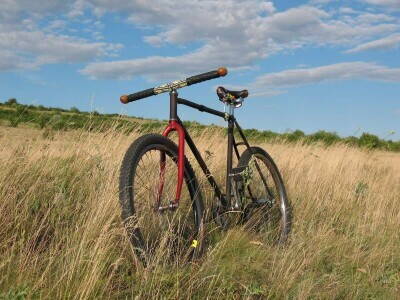

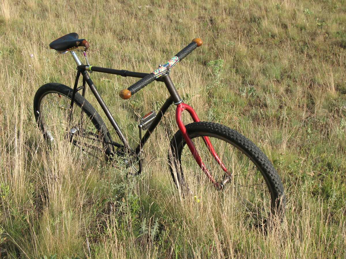

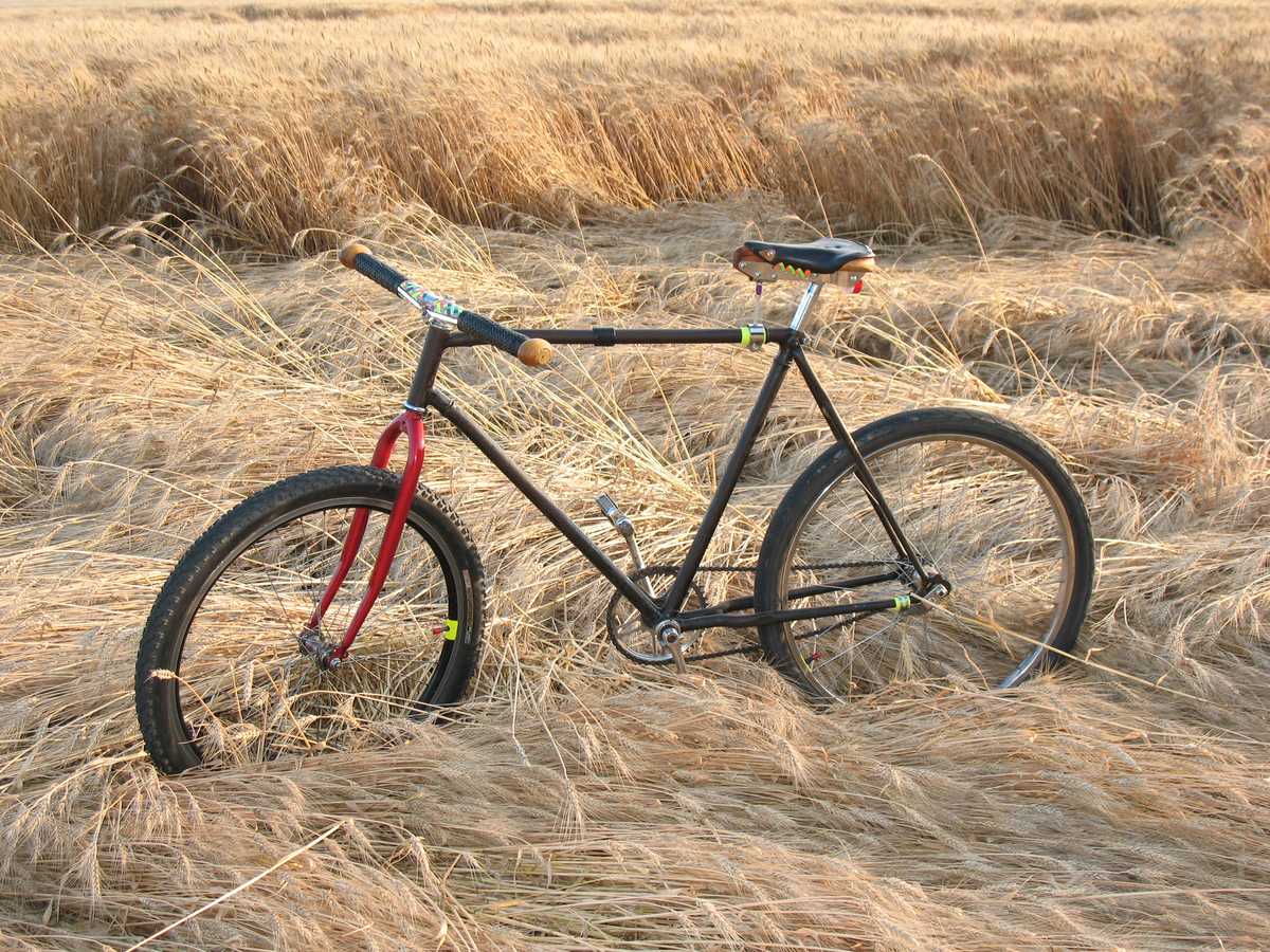

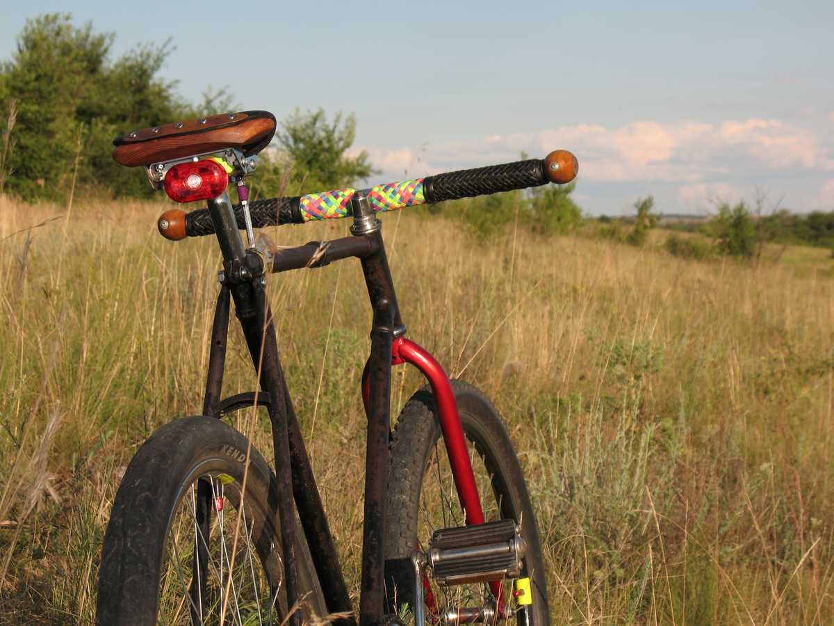

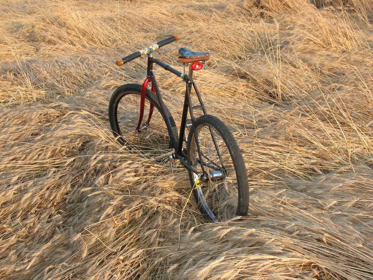

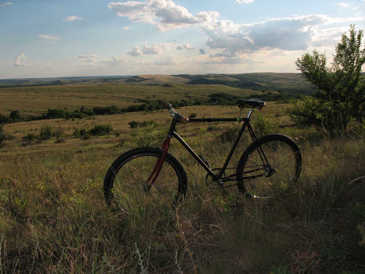

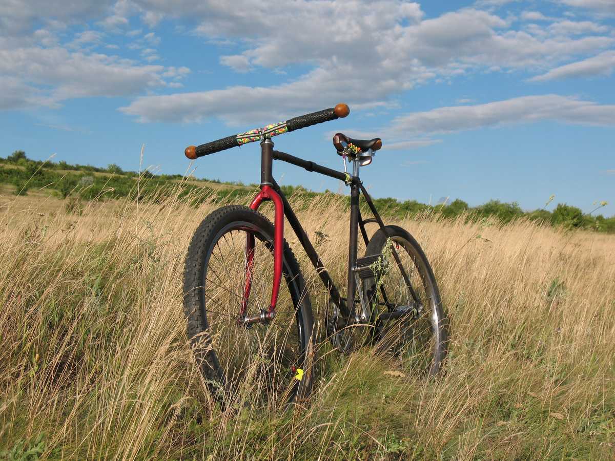

Эксперименты продолжаются. На оффроаде :D Kenda Komodo 2.1
Хотя на оффроаде пришлось больше ходить чем ездить - уж больно тяжко. Велосипед получился сугубо асфальтовый. В то же время на асфальте какой-то прям драматической разницы в накате со сликом я не заметил - зудит и жужит противно, но едет. А вот по колдобинам скакать гораздо спокойней :smile:
Сниму, сниму, без паники :D

 Заголовок сообщения: Re: ЗИС ис ракета
СообщениеДобавлено: 08.07.2017 00:01
Сообщения: 11240
Да там и 2,35 со свистом :D
СообщениеДобавлено: 08.07.2017 00:15
Сообщения: 3201
Изображения: 48
Город: степь
Зарегистрирован:03.02.2012

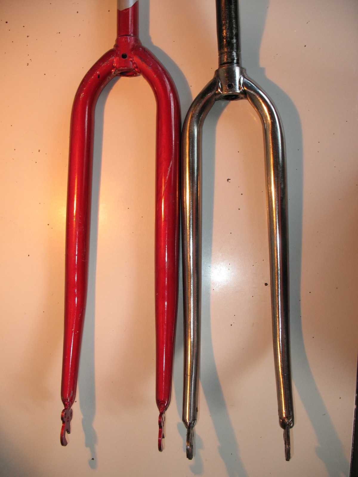

Туда и хайроллер 2,5 лезет :D Я не знаю ваще под какие найнеры делали эту вилку и зачем она такая высокая :roll:
При том что хвзэшные гайки и конус спокойно стали, затянулись хорошо и держат. Тьху тьху тьху..
Ровно по дропам лежат.
СообщениеДобавлено: 08.07.2017 07:05
Сообщения: 1801
Изображения: 88
Город: Полтава
Зарегистрирован:10.02.2015
Затем что бы геометрию не завалить... 47 см это минимум для найнера и туда спокойно лезет 3" 29+ покрыха :roll:
Душевный кастом на крутом оборудовании!
Соображения экономии тормозов...
СообщениеДобавлено: 08.07.2017 12:50
Сообщения: 3201
Изображения: 48
Город: степь
Ну так тут вся соль в том что вилка как бы дорожная. Никаких креплений для тормозов не предусмотрено вообще. Если б она была для замены амортизационной то хоть что то бы было. Потому я и не заморачивался измерениями axle to crown. А оно вон как, тоже мерять надо.
