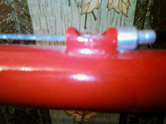

Еще раз об упорах. Мне например не хватает четырёх, двух для переключения передач и двух для тросика заднего тормоза, но на раму их напаять я не рискну (сам не умею а того кто сделал бы хорошо нет). Выход один - лепить на хомутах. Хчется чтоб красиво было ну и надежно естественно, а времени для экспериментов придостаточно. Собственно мой вариант упора, пока только опытный образец.
Сам упор из медной трубки по методу SanYA, хомут из жести консервной банки (потому, что паять к ней легко), все паял припоем. Все остальное видно на картинках. На изготовление потратил меньше часа, вид конечно лабораторный, но если покрасить будет зашибись.
После эксперимента выяснилось, жестяной хомут немного мягковат для этой цели (первое серьёзное усилие на тормозной ручке и хомут начал деформироваться), хотя после так сказать усадки дальнейшего деформирования не наблюдалось так что вариант как есть вполне можно использовать в дальнейшем. До окончательного варианта еще далеко, как минимум эту конструкцию нужно проверить временем.

СообщениеДобавлено: 21.11.2008 15:41
Сообщения: 300
Город: Владимир, Россия
Зарегистрирован:29.12.2007
Kostas писал(а):
... Выход один - лепить на хомутах. Хчется чтоб красиво было ну и надежно естественно, а времени для экспериментов придостаточно. Собственно мой вариант упора, пока только опытный образец. ...
Брависсимо, ув. Костас! Красиво и функционально. Спасибо за идею.
СообщениеДобавлено: 21.11.2008 16:10
Сообщения: 449
Город: Мск
Зарегистрирован:25.10.2007
я припаял прямо к раме СШ такие же медные упоры.
Паял оловом с "активным флюсом Ф-38 Н". Большего сказать не могу, на баночке так написано, я в этом деле чайник :-) Паять не умею абсолютно, но вроде упоры припаялись хорошо.
Это я к тому что
Kostas писал(а):
напаять я не рискну
попробовать всегда можно :-)

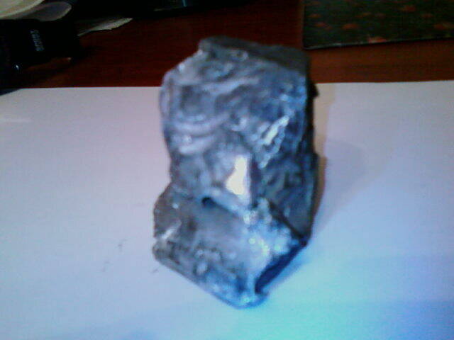

 Заголовок сообщения: бонки
СообщениеДобавлено: 21.11.2008 21:43
Сообщения: 93
Город: Керчь
Зарегистрирован:07.04.2008
я на спецзаказе паял свинцово-оловянным припоем,продаётся большими кусками.Нужен мощный паяльник в виде топора и соляная кислота
