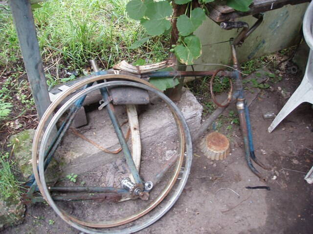

Я б такую заготовку взял (то, на чём я езжу на даче, выглядело так:
P1060188.JPG [ 117.19 КБ | Просмотров: 1327 ]
Ничего, сейчас сверкает и бегает. Без рук идёт абсолютно ровно, хотя ударена рама была изрядно - сильный горб и сбитая назад и набок вилка с грубо (и криво) перевареными дропами. Вывел всё довольнор легко и быстро.
Конечно, важна ещё цена заготовки. Нужно довести до продавца, что это не раритет, а металлолом. В твоём случае - гривен 150 - это уже хамство. Мою заготовку мне один дед так отдал, 20 гривен "на пиво" не взял :).

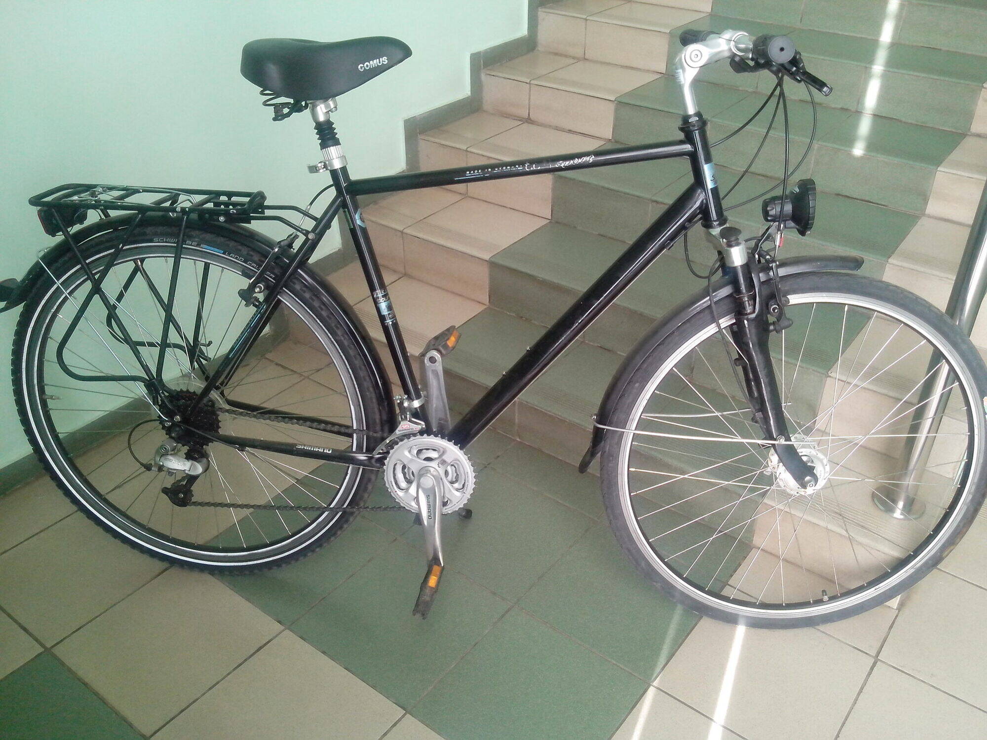

    Эххх, народ. Почитал, ностальгия теперь мучает. Сам 1979 г.рождения, а в 1988 родители купили мне АИСТ на 28" . Вот то был ВЕЛИК... Лелеял я его тогда, перебирал и пересмазывал через каждые две недели. До 1996 года ничего не менял кроме задней звезды, хотя с него практически не слезал в сезон. Потом умудрился вилку погнуть, пришлось тоже заменить. А братцу младшему десну купили, тоже на 28", вот то было дерьмо... Ввиду одинаковой с "десной" конструкции, такое же мнение и к Украине у меня. Потом, в 1998 был куплен с европы "гоник" с системой 3х6, откатал где-то 3-4 тищ км. Первая 1000 на ура с восторгом, вторая и третья с заменой колёс и касеты, и подваркой рамы которая не выдержала прыжка с 1.2 метровой высоты. Убивал его братец, теперь уже вырос с него, да и вложений "европеец" требует немалых, потому пылится в сарае. А вот что Аист разобрали на запчасти жалеем. Десну продали за символическую цену после покупки "горника", не жалко :)
    Теперь взял себе дорожник с европы за 150$, предстоит замена убитой вилки, и думаю на годиков 3-4 мне хватит, без дальнейших вложений.

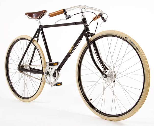

    Отакой надо брать:
    pashley-guvnor-lg.jpg [ 30.69 КБ | Просмотров: 1271 ]
    И делать ничего не надо. Правда, там тоже рама не стартоновская :)
    В Тырнете врядли найдёшь что-то более приличное почти бесплатно. Просто потому, что народу впадло объявления писать из-за такой ерунды. Конечно, в идеале - дедушка с сараем. Я такого нашёл - три велосипеда намутил (ладно, третий - хлам на фото выше, но я его сделал), один из велов ваще в идеальном состоянии, только краска облезла и хром ржавчиной покрылся. Но это всё восстанавливается.

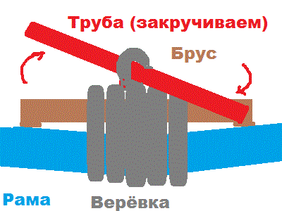

    Егор Ковалев Если что, горбы на раме выправляются толстой палкой (брус где-то 50х50), трубой-рычагом и жёсткой верёвкой где-то 12мм или больше.
    Новый точечный рисунок.gif [ 17.49 КБ | Просмотров: 1271 ]
    Соосность головной трубы (рулевой колонки) и подседельной видна на глаз, если смотреть вдоль рамы с двух метров. Общая ровность рамы - нитками, протянутыми от задних дропов к головной трубе - расстояние от этих ниток до подседельной трубы должно быть одинаковым. Исправление описано в темах типа "как раздвинуть-сдвинуть перья". При проверке установки колёс в дропы зажать голую ось - она должна быть параллельна каретке - проверяется рулеткой.
    Вилка исправляется руками, зажав чем-то трубу рулевой viewtopic.php?f=31&t=115620. Передняя ось должна быть параллельна каретке, середина её должна быть посередине :) - промеряются диагонали вилки.
    При всех этих рихтовках нужно не раздолбать в овал рулевую колонку и не повредить резьбы. Желательно поменьше гнуть детели туда-сюда, ибо сталь там хоть и пластичная, но не совсем пластилин.
    Вот, писАть это всё дольше, чем делать.
