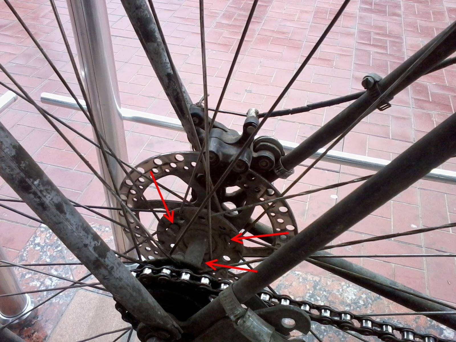

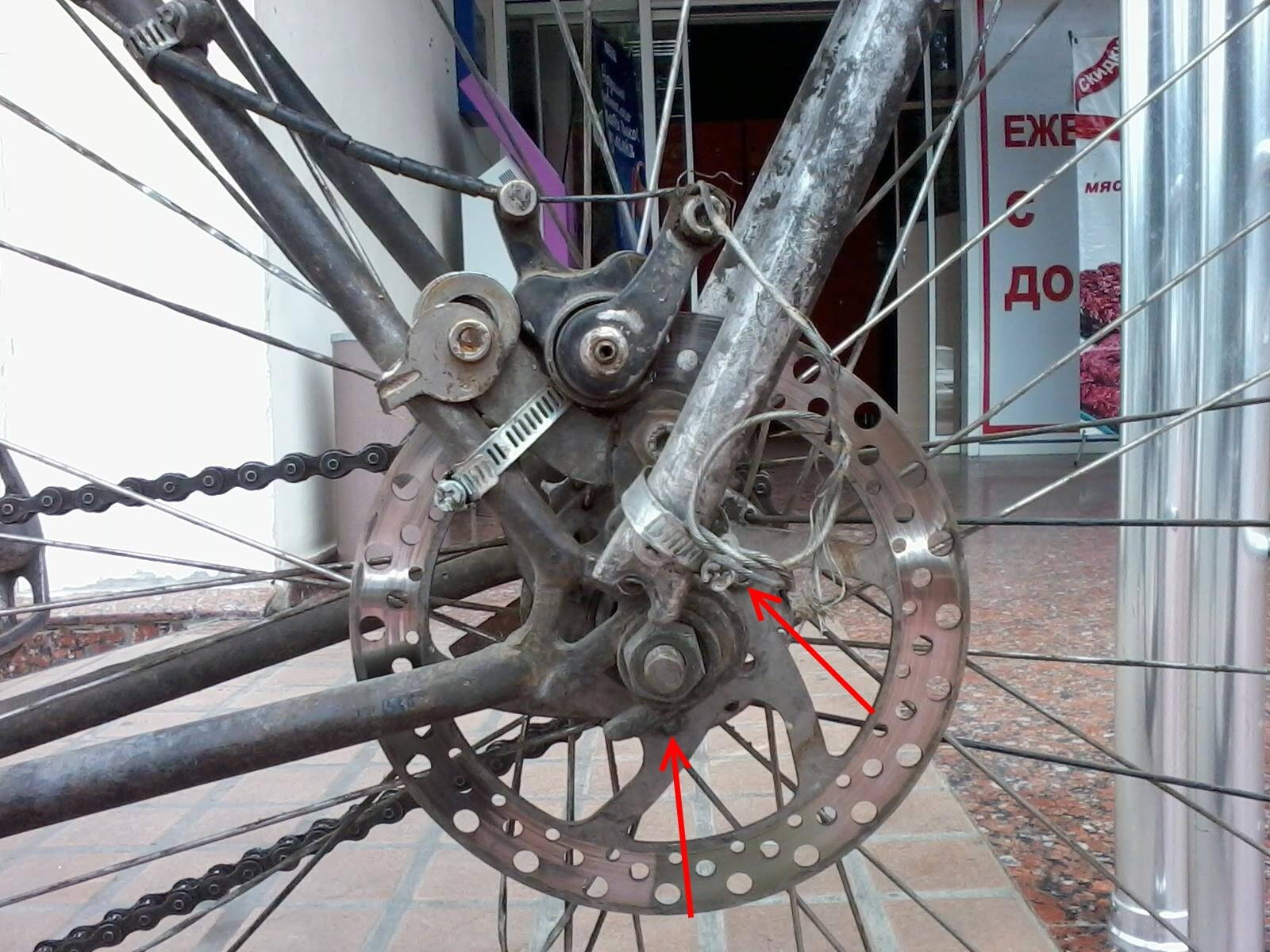

Сообщения: 6025
Зарегистрирован:23.05.2013
kisa
Фигня
2.jpg [ 440.9 КБ | Просмотров: 2275 ]
5.jpg [ 437.24 КБ | Просмотров: 2275 ]
