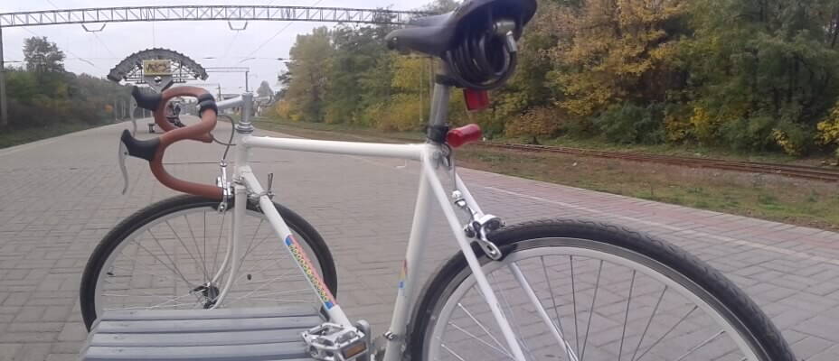

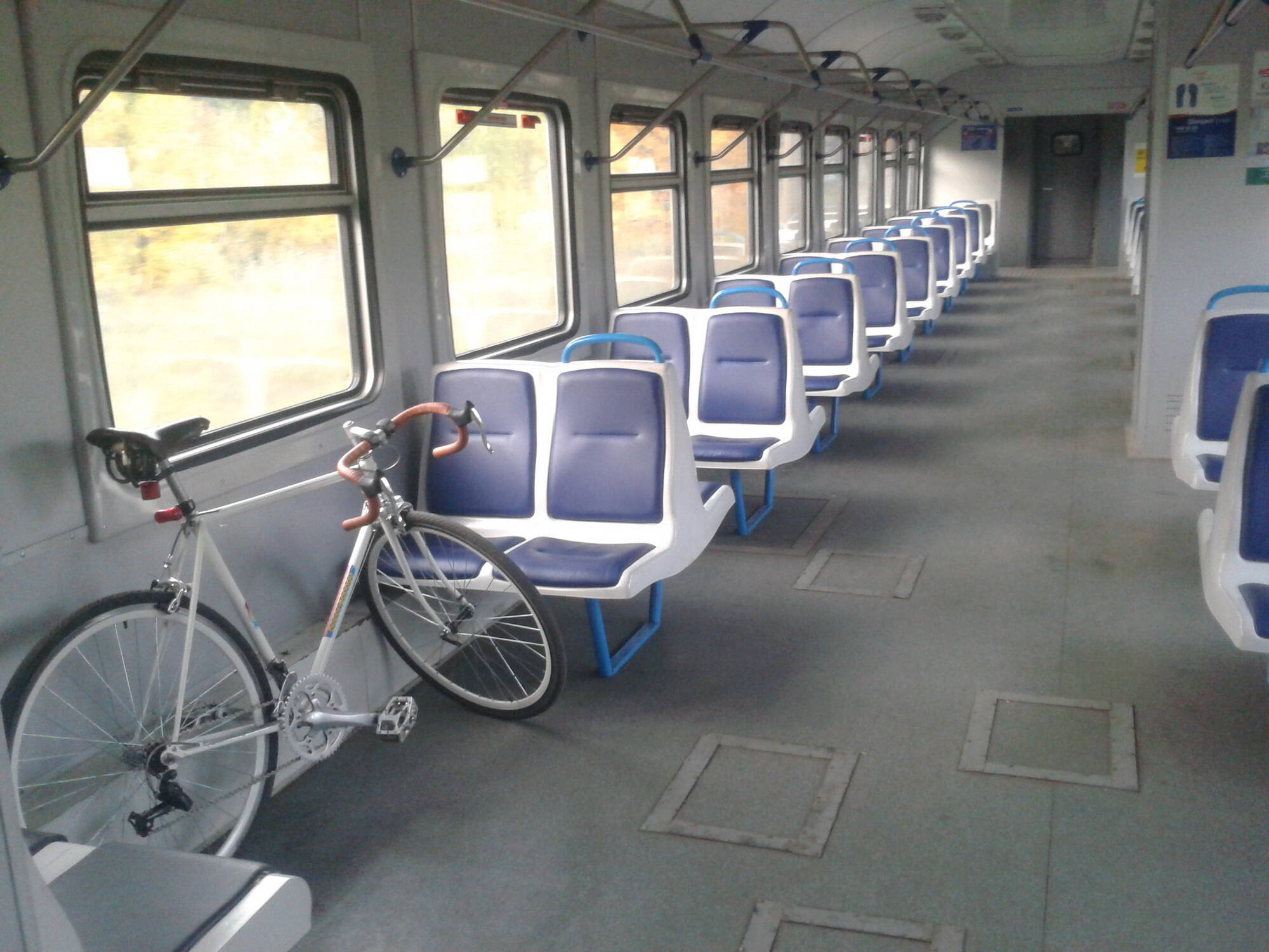

сегодня немножко покатались, я и мой стартон
маршрут: ул.Миропольская - бул.Перова - пр.Московский - ул.Е.Телиги - ст.м.Шулявская - индустриальный мост - радиорынок - пл.Севастопольская - аэропорт Жуляны - жд.ст.Киев-Волынский - пр.Отрадный - ул.Пшеничная - жд.ст.Борщаговка - на електроне до жд.ст.Левобережная - ул.Малышка - ул.Миропольская.
как ни странно но после почти месячного перерыва чувствую себя отлично.
Комментарий к файлу: осенний Киев прекрасен
