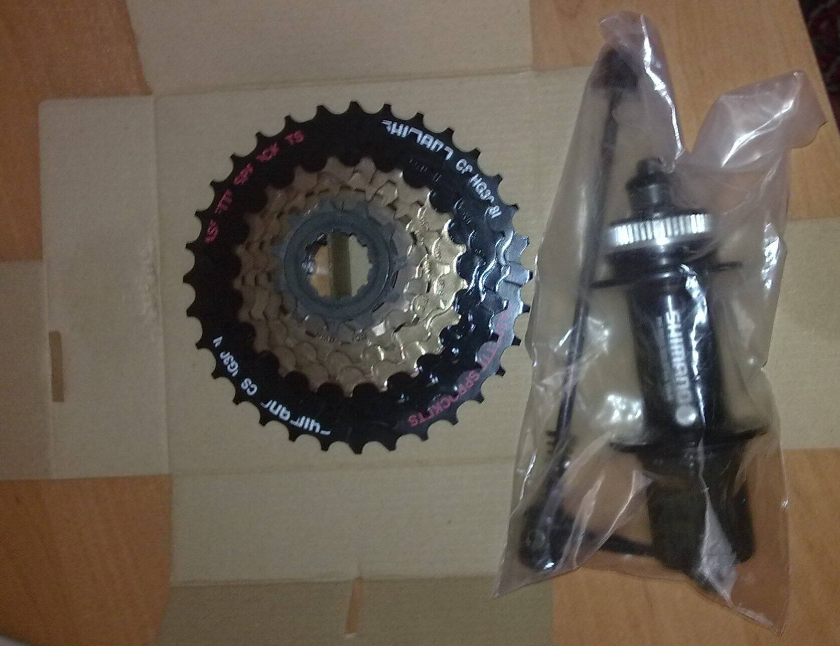

Забрал вчера втулку и кассету. Теперь вот сижу смотрю на них и думаю, мож лучше не торопится со сборкой а купить новые двойные обода?? А то негармоничным будет колесо.
Комментарий к файлу: втулка FH-RM65 36 отв и кассета HG30-8I 11-32

Итак, в ходе размышлений - пришел к выводу, что сборку заднего колеса (а может быть и переднего) буду выполнять только с новым двойным ободом.
из того что нашел, пока склоняюсь к вот такому ободу
Обод 28" Alexrims DH19, цена на сегодня - 156 грн
Кто может сказать - нормальный ли это обод для неэкстремального катания? Может есть что получше и не дороже чем этот? Какой максимальной ширины резину можно натянуть на этот обод?
Хороший обод. Taras для своего найнера собрал c такими ободьями тренировочно-каждодневные колеса и ездит с ними третий сезон (вес - 77-78 кг). А до того те же колеса стояли на его кроссбайке Univega.
viewtopic.php?f=36&t=5504
Если ты посмотришь, с какой скоростью на DH19 можно ездить спуски, - увидишь, что ободья крепкие. Думаю, крепкие даже тогда, когда в тебе 100 кг.
Любой ширины, какую достанешь. Хоть 2,3" (58 мм). Более широкую резину под 622-мм обод достать трудно даже в США. А потому не стоит бояться, что слишком здоровая покрышка подломится в повороте.
Лишь бы в твою раму влезло. А влезет гораздо меньше, чем 2,3".

andr
спасибо, значит на неделе закажу себе этот обод :biker: (возможно пару, если финансы позволят), спицы X17 (сталь) и цепь Shimano CN-HG40 Acera.
После того как куплю обод и спицы - буду отдавать заднее колесо на сборку, а там уже надеюсь приступить к разгибанию перьев и попытке водрузить всё купленное на раму. Что из этого получится - посмотрим. :cool:
Для 100 кг они слабенькие, тонковат профиль таки, у меня умерли очень быстро

У нас в городе почти весь асфальт сплошной экстрим. Если в ямы , стыки, выбоины, ливневки не попадать, то ничего им в принципе быть не должно. Свои убил исключительно в городе, когда не было места для маневра, и чаще всего рвал спицы при разгоне с горки на горку, когда тормозить совсем не хотелось чтобы не потерять скорость. Сейчас на том веле стоят Mach 1 c высотой профиля 23мм или "боевые" Mavic CXP 33 - 27мм на 32 дырки, и те и другие на порядок крепче чем DH-19
 Заголовок сообщения: Re: Турист - восстановление...
СообщениеДобавлено: 26.05.2009 11:29
Сообщения: 647
Зарегистрирован:15.05.2009
morze писал(а):
Ну, Iari вроде как до 80кг веса,
если точнее, то 82-84 кг веса во мне
вел планируется во основном для поездок из дома в гараж и из гаража домой - примерно 4-5 км в одну сторону, по дорогам в принципе асфальтным и в нормальном состоянии... да и бюджет как бы не позволяет выбирать что-то дороже 150-160 грн...
