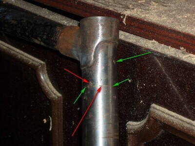

Сначала игрался обычной базарной горелкой, которая на баллончик надевается. Ей можно сдуть бонки на стартоне, а крепления насоса уже не прогревает. Припаять бонки у неё тоже здоровья не хватает. Такой хорошо паять мелочи - на Табуретке, например, ей спаяны удачные натяжители цепи. Ещё тросики и наконечники ей паяю. Только серебром ПСР-40, я даже не пробовал ей латунь плавить (у них разница температуры плавления - пару сотен градусов). Но из-за мизерных деталек серебра того уходит мало.
Потом был ряд самопальных примитивных горелок от бытового баллона с пропаном, но они слишком большой факел давали - дальше хреносозидательства самих горелок дело не пошло.
Потом приобрёл ГВП-246
Она, как и предыдущие, пропан-воздушная. Ей удалось заменить дропы на Табуретке - долго прогревала, друг третьей рукой ещё помогал маленькой горелкой с баллончиком, но получилось. Тут у нашего коллеги есть опыт более серьёзных работ с такой горелкой : viewtopic.php?f=31&t=74913#p1054725 , а это говорит о том, что такая горелка является необходимо минимальной для работы с велосипедами.
Пробовал работать этой горелкой с МАФ-газом (по-буржуйки MAPP), но он нереально дурных денег стоит и быстро расходуется. Пайка идёт заметно веселее. Но, строго говоря, под этот газ нужна горелка со специальными параметрами - тогда должно быть ещё лучше, но ну его. Специальные горелки Ротенбергер стоят дорого, как для эксперимента, а наши видел только дла МАФ-кислород. Я же всю эту трахомудию с МАФ-газом организовывал именно чтобвы от кислорода уйти.
В итоге плюнул, собрал пост газосварщика
Практически точно такой, из таких же компонентов, только покупал по отдельности из-за финансовых проблем. Только на моём ещё предохранительные клапаны есть :) Да и пропановый баллон шкульнул у друга, а кислородный купил, какой мне удобен - на 7 л. Когда нужно, к багажнику Трофейного сбоку крепится специальная обойма, туда вставляется баллон и едется запралять кислород.
Нашёл моток какой-то латуни неизвестной марки (я такого не люблю, но..) попробовал - держит отлично, паяется приятно и без дефектов. Ей пока и пользуюсь.
После изучения свойств серебряных припоев, понял, что нам годится в основном ПСР-40 (или буржуйский аналог), и ПСР-10. ПСР-40 стоит дурных денег (палочка 0,5 м х 2,5 мм - 100 грн :shock: ) Но им паяли спецзаказы и паяют вражеские кастомы. Я использую для бонок всяких и прочих мелочей или ответственных деталей - заодно он даёт более крепкий шов, чем латунь, при меньшей температуре. Ну и если нужно соединить обычную сталь с нерж.
ПСР-10, вроде, применялся для сборки Стартонов. Стоит конкретно дешевле, но я баловался с ним ещё без кислорода. А у него заметно большая температура плавления. Кончится 40 - куплю 10. Нержавейку берут только серебряные припои - пробовал 20 и 40. Во всяком случае, ту нержавейку, что мне попадалась.
Большинство работ делаю латунью.
Флюс беру для всего №209, если нет - обхожусь бурой. Видел классный флюс в виде пасты, но банка почти 300 гр - пока не тяну из-за финансовой Ж. С ним должно быть гораздо удобнее и качественней. Смогу- перейду.
Паять сложнее, чем варить электричеством, и я практически, только первые шаги делаю, но оно того стОит, и что-то уже начинает получаться. Вот рулевая увеличеной по росту рамы (я её в другой теме показывал, там стрелочки с дефектами и... НЕдефектами :) ):
