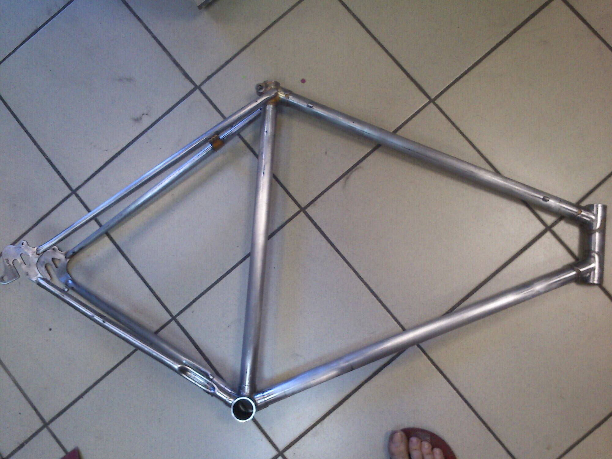

Вот :smile: - ободрал

На нижней трубе, ближе к кареточному узлу обнаружилась вмятина :sad:
Перед тем как шкурить снял мерки с надписи "СПОРТ"- сделаю в векторе , выложу в тему про декали, там вроде такой нет.
Пока пыхтел над рамой , воображение заработало во всю, теперь знаю почти подетально как будет выглядет велик- :good:
Возник вопрос- можно ли с планетаркой поставить хвз манетку или что-то,(чтобы работало) что не испортит внешний вид аппарата.
Видел в теме BEER BIKE обсуждение этого вопроса, но так и не понял чем дело кончилось
Пока не определился, не убираю бонки, соответственно не отдаю в покраску
viewtopic.php?f=31&t=244606

Кстати шильдик снял так: круглым напильником сточил шляпки заклепок изнутри

Как бы можно. На заре поступления б/у планетарок люди ставили безиндексные. По их словам привыкали и работало.
Краску как на меня поспешил сдирать. Вначале нужно все собрать. Под втулку возможно перья гнуть придется, дропы. Это нужно до покраски сделать.
Чейнлайн опять же выставить. На крашеной раме можно краску сильно поцокать пока это все сделаешь.

Буду делать все аккуратно(постараюсь), просто подвернулась возможность за спасибо покрасить, так что заторопился, пока мастер не передумал :smile:
