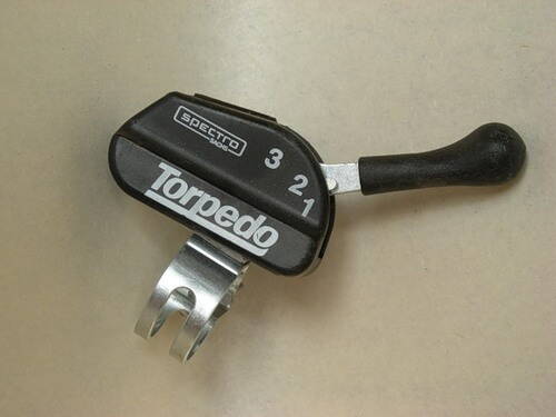

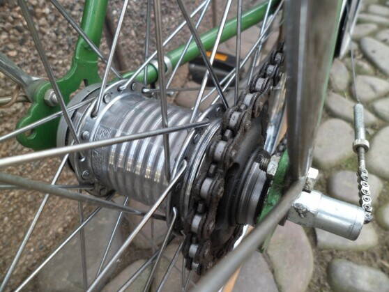

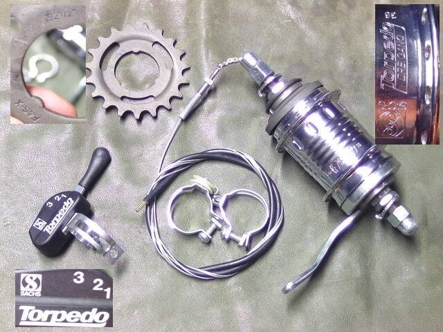

Пришла очередь планетарной передачи,куплю 3-ку. за вменяемые деньги.
Хочется видеть такой переключатель.И как можно больше места под звездочку(шестерню)
0_33bdc_37ee8898_L.jpg [ 33.33 КБ | Просмотров: 10834 ]
sam_2695.jpg [ 74.24 КБ | Просмотров: 10834 ]
СообщениеДобавлено: 01.09.2014 11:50
На фотках та сама Торпедо Драйг Ганг :yes: про яку ми з тобою говорили в ЛС.
Вічна втулка :yes:
Зараз прийде ANDYBAZ і скаже:
Купил себе такой "DREIGANG" в 1980 году... (выкушенный бокорезами на финской велоразборке...)
Заспицевал в 533 колесо, манетку пристроил ФРИКЦИОННУЮ, что у ТУРИСТА на раме стояла, и ездил на САЛЮТЕ до 2010 года, аж 30(!) лет получается...
Сколько она прошла по Европе - одному Богу известно...
Ни ОДНОГО отказа!
Шифтер знайти буде проблема, хіба десь на "єбеЯх" (я не можу з того слова :facepalm: :lol:) шукати !
СообщениеДобавлено: 01.09.2014 12:05
Сообщения: 1566
Изображения: 30
Город: Кривой Рог
Зарегистрирован:26.04.2011
Вічна втулка :yes:
Ни ОДНОГО отказа!
Так оцеж...Тепер шукаю))Які в неї передаточні числа хто підскаже?
Як варіант,німця купити,втулку зняти.
torpedo-dreigang-h3111-komplettset-neu-85euro.jpg [ 137.28 КБ | Просмотров: 10826 ]
СообщениеДобавлено: 01.09.2014 12:10
180 грв була :roll: ... дивитись ?!
Так,головне шоб робоча була,буду вдячний :D

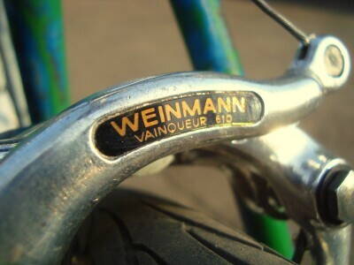

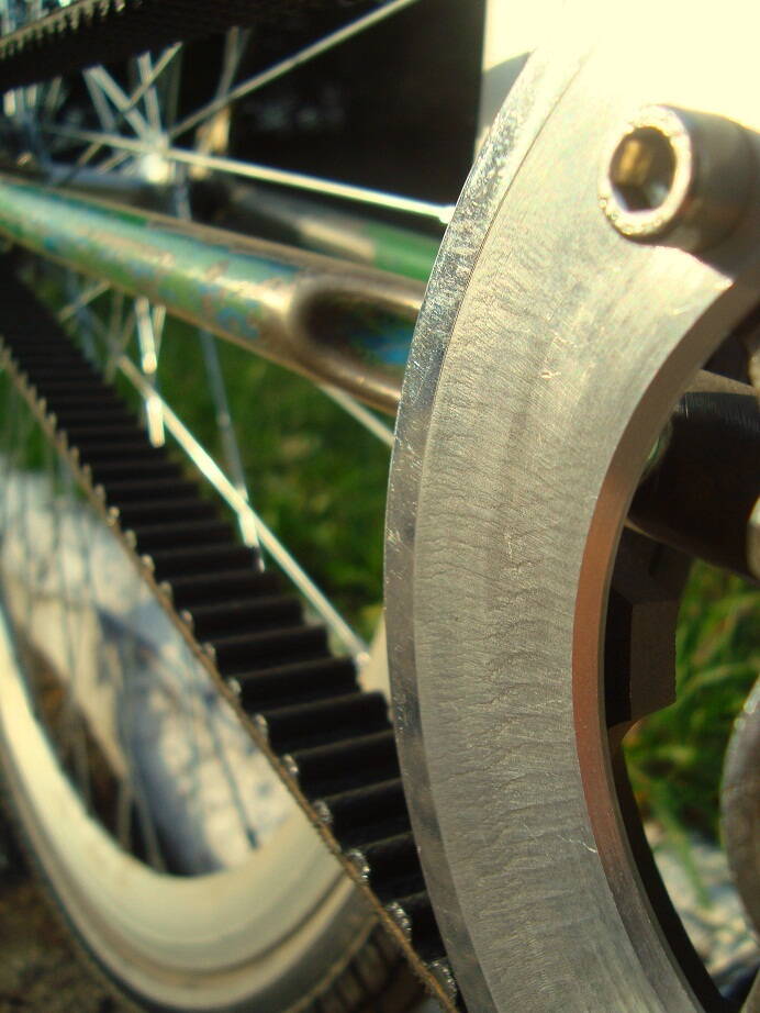

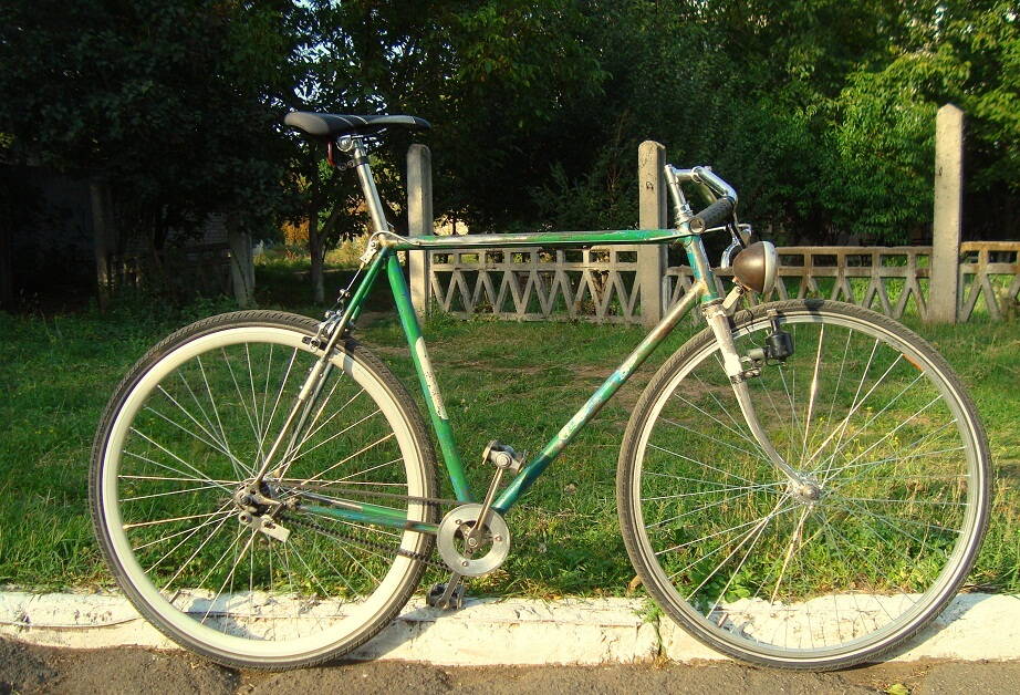

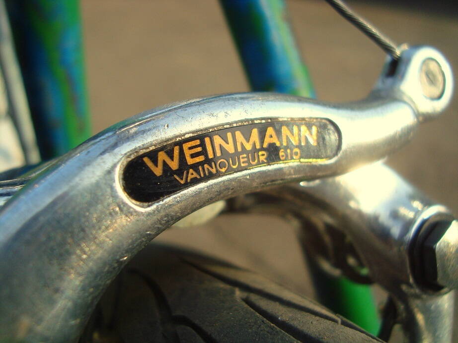

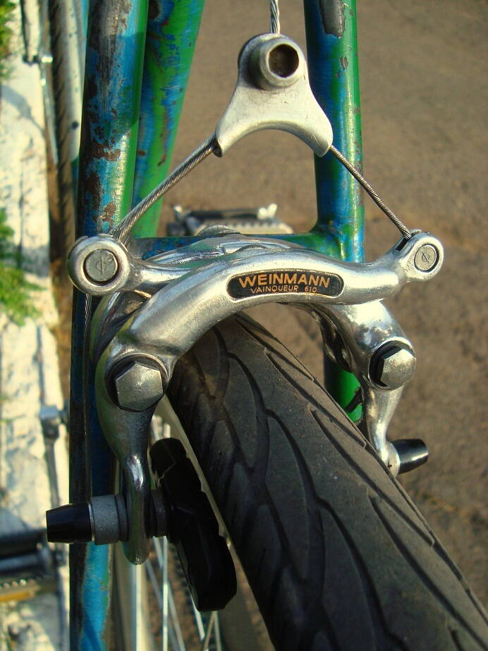

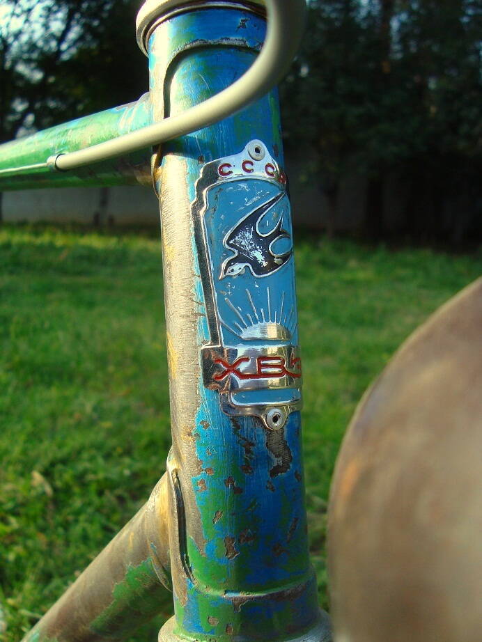

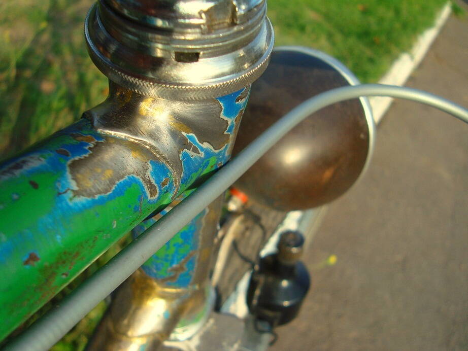

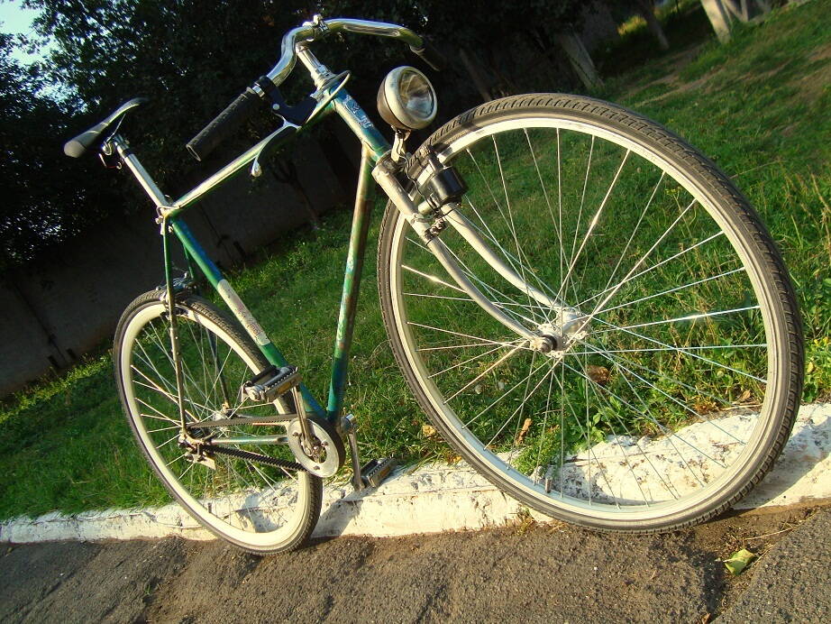

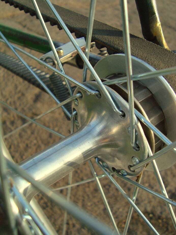

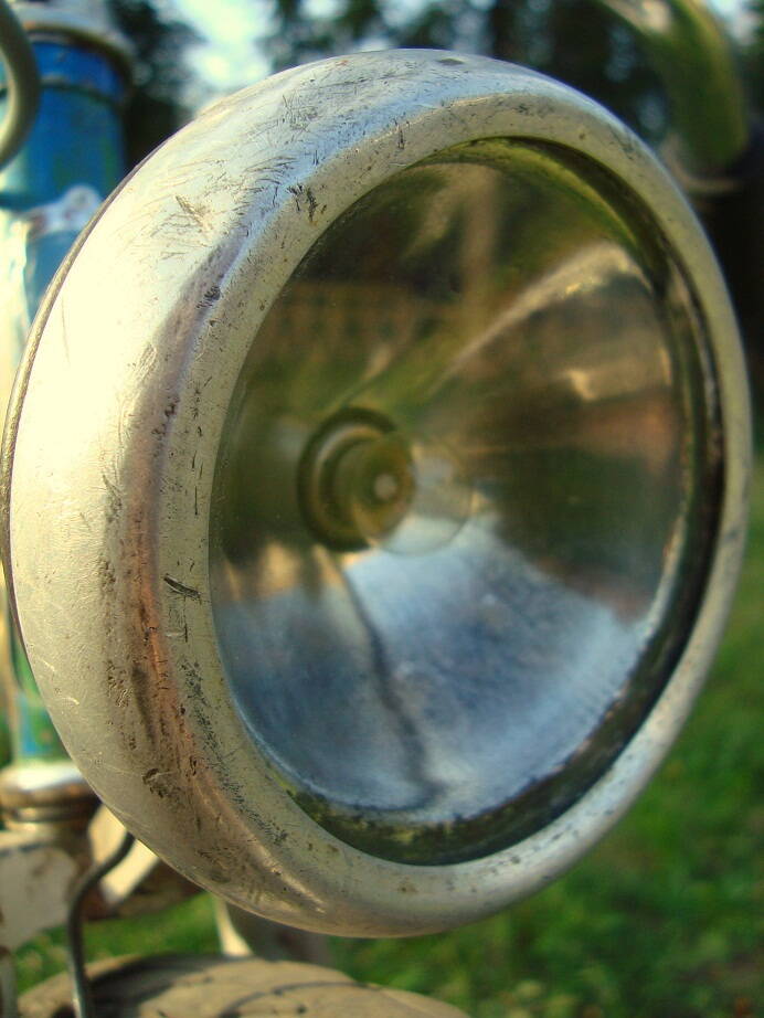

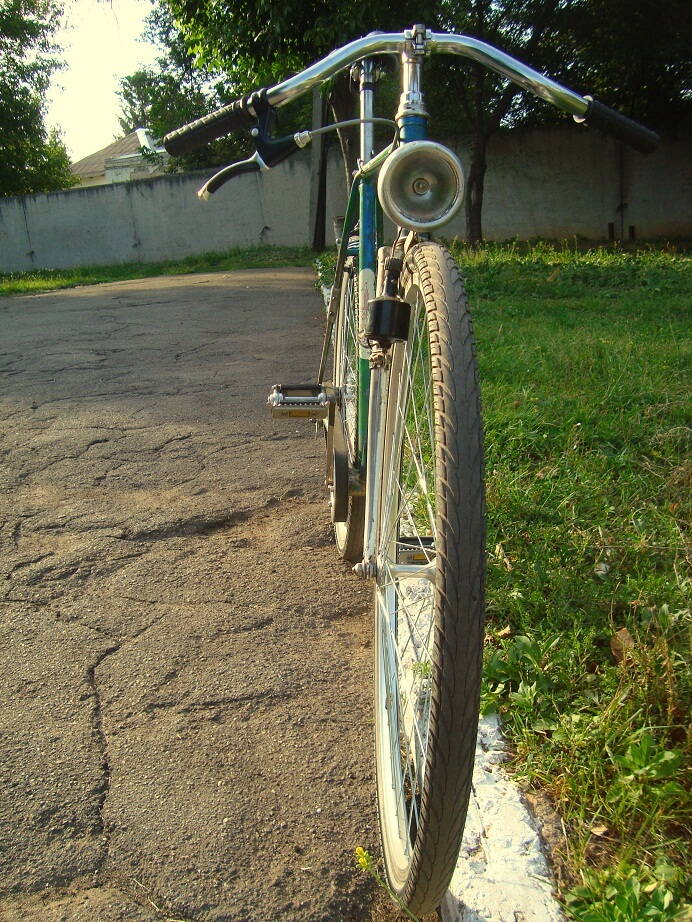

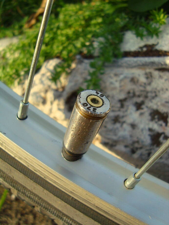

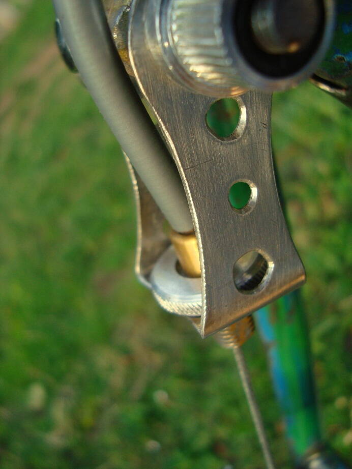

Свежее фото.
колпачки 7.62 :smile:
Спасибо xtreme3 за тормоза,все в лучшем виде. :beer:
п.с.В поиске планетарки,все уперлось в нее. :facepalm:
DSC07117.JPG [ 373.49 КБ | Просмотров: 10775 ]
DSC07118.JPG [ 408.72 КБ | Просмотров: 10775 ]
DSC07119.JPG [ 420.19 КБ | Просмотров: 10775 ]
DSC07120.JPG [ 230.9 КБ | Просмотров: 10775 ]
DSC07121.JPG [ 201.01 КБ | Просмотров: 10775 ]
DSC07122.JPG [ 240.32 КБ | Просмотров: 10775 ]
DSC07123.JPG [ 194.79 КБ | Просмотров: 10775 ]
DSC07124.JPG [ 240.05 КБ | Просмотров: 10775 ]
DSC07125.JPG [ 207.83 КБ | Просмотров: 10775 ]
DSC07126.JPG [ 205.96 КБ | Просмотров: 10775 ]
СообщениеДобавлено: 03.09.2014 17:54
Сообщения: 1566
Изображения: 30
Город: Кривой Рог
DSC07127.JPG [ 200.43 КБ | Просмотров: 10774 ]
DSC07128.JPG [ 180.33 КБ | Просмотров: 10774 ]
СообщениеДобавлено: 03.09.2014 18:10
toni73, шукай шифтер і ланцюжок,а я втулку тобі в Сб. або в Нд. нарию 99%
Дуже класні фотки :good:
Фару б жовтою зробити :roll:
Ручка гальмівна чуть-чуть не в тєму ... :no:
СообщениеДобавлено: 03.09.2014 18:59
Гильза 64 года, а дульце не обрезали? Просто надели на ниппель резиновый?
