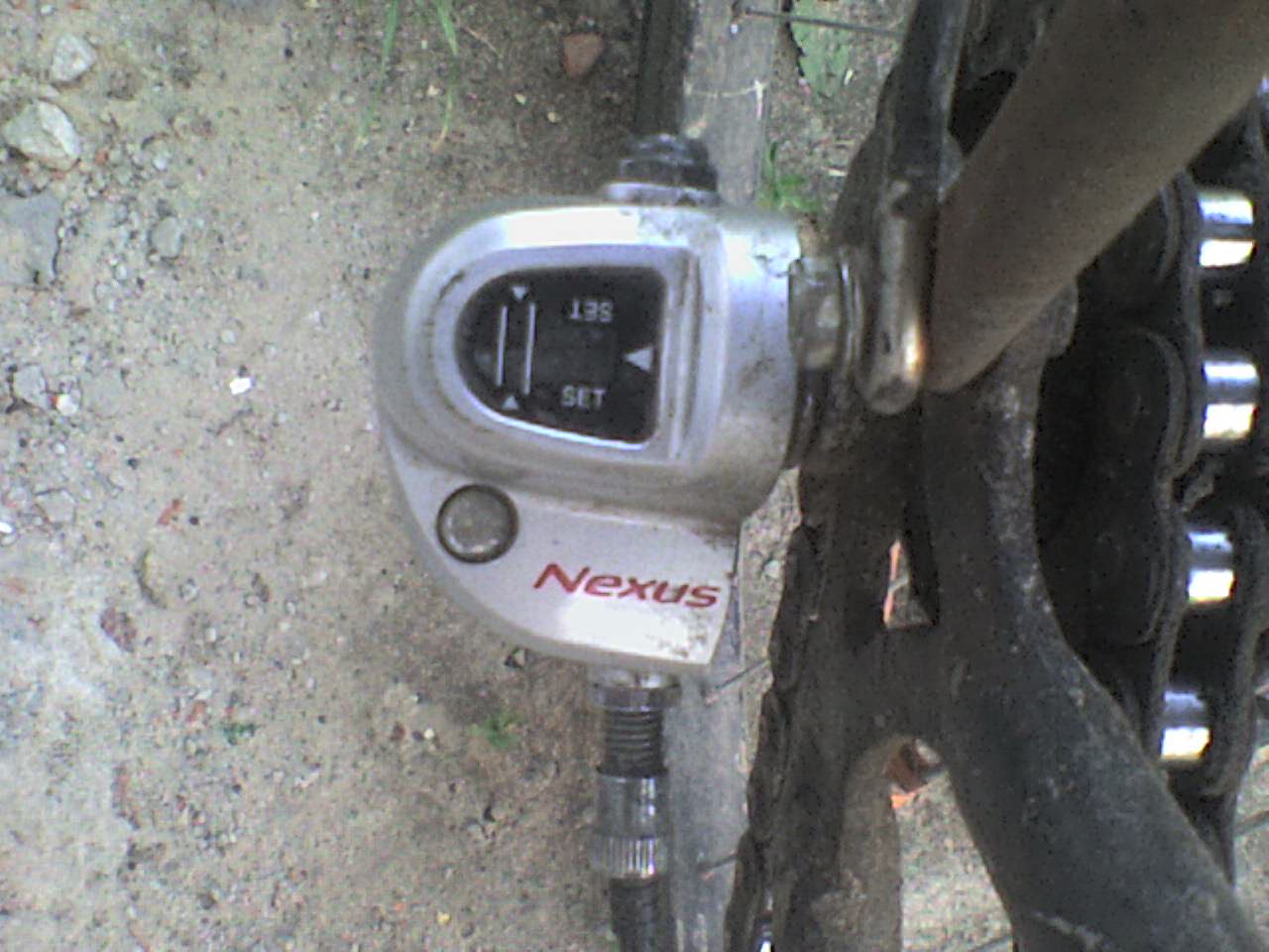

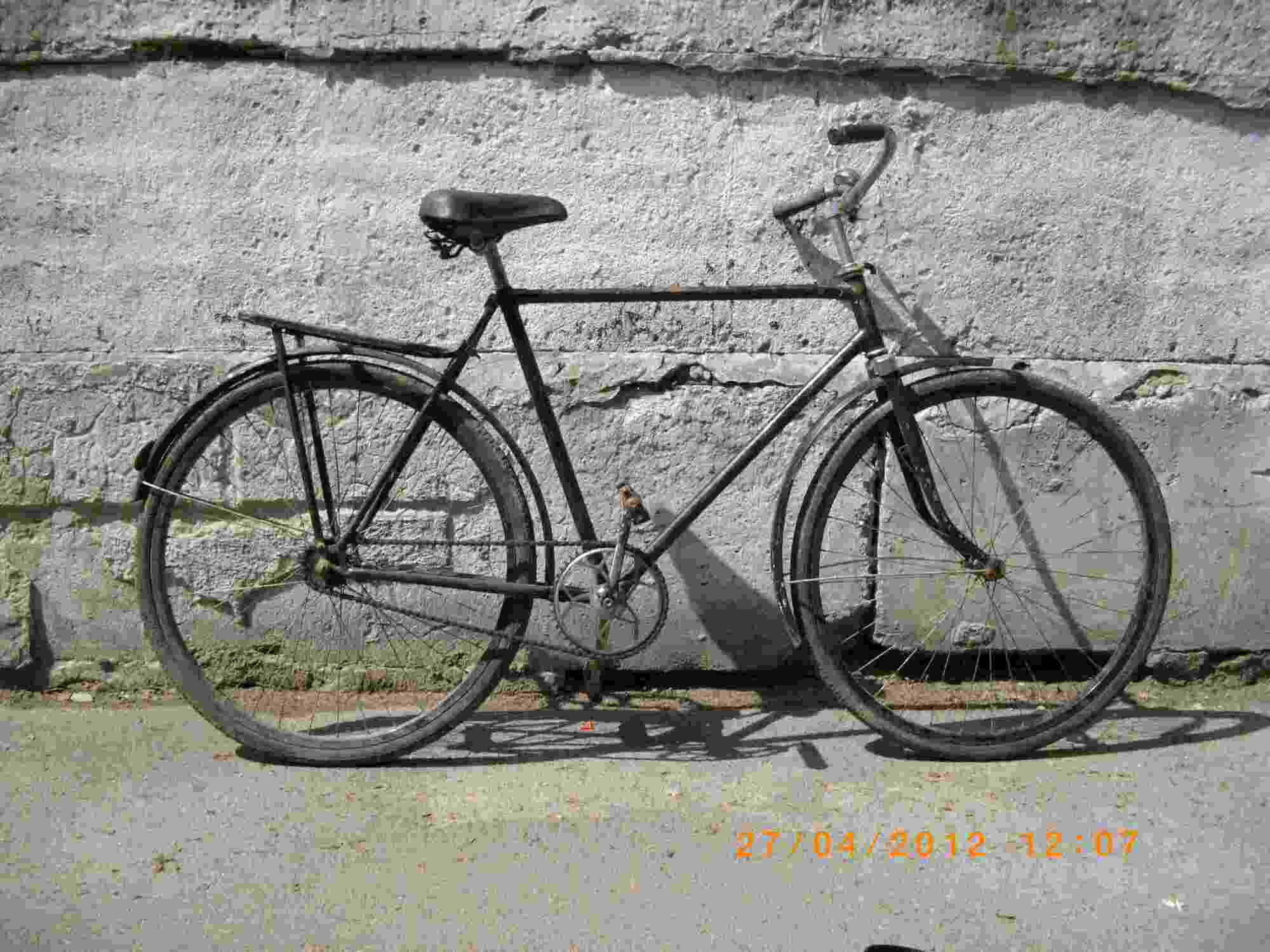

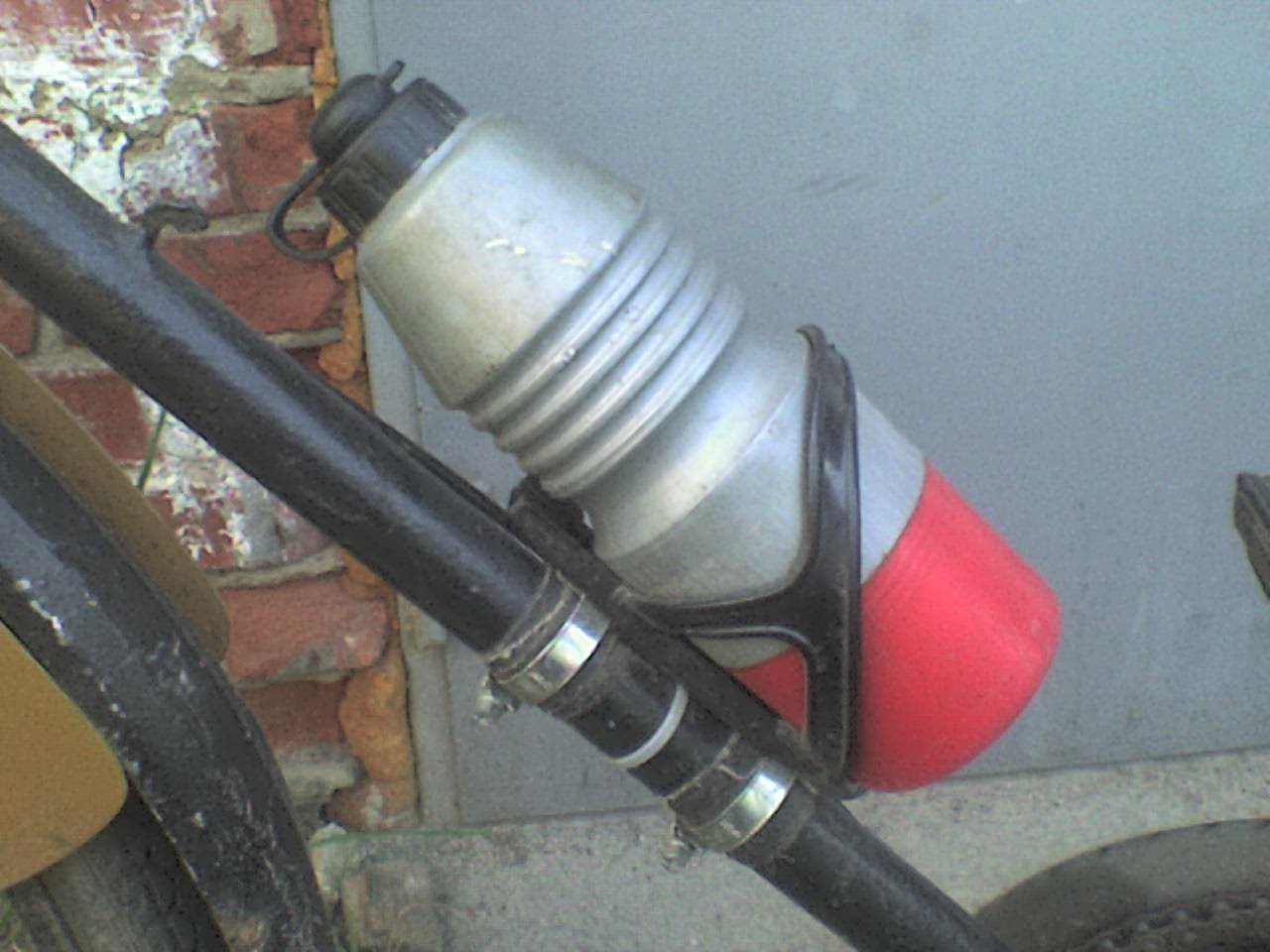

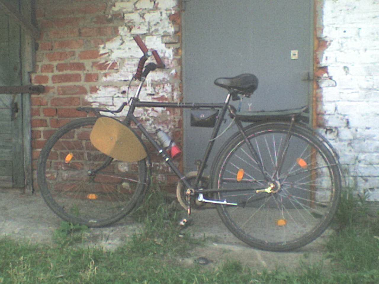

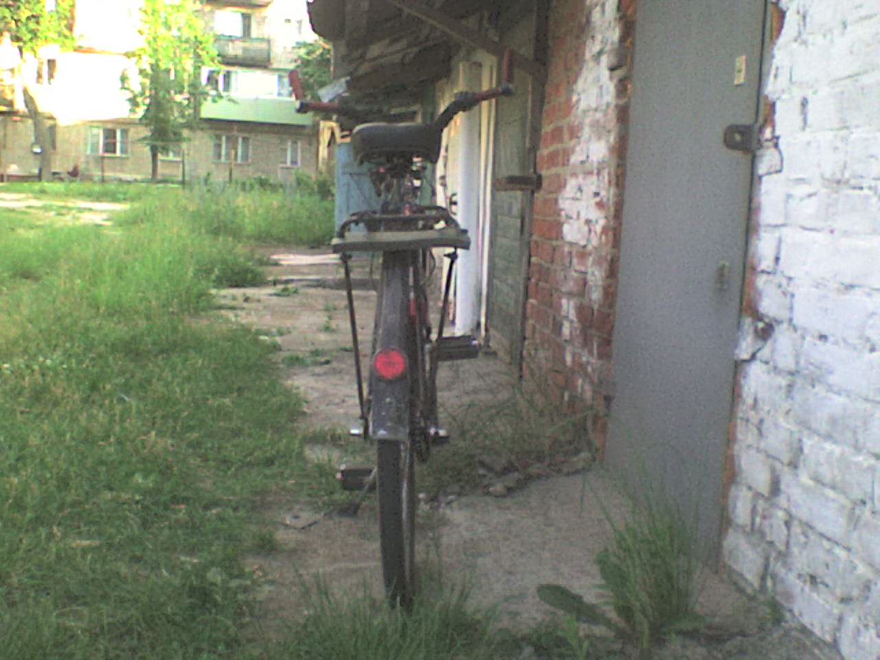

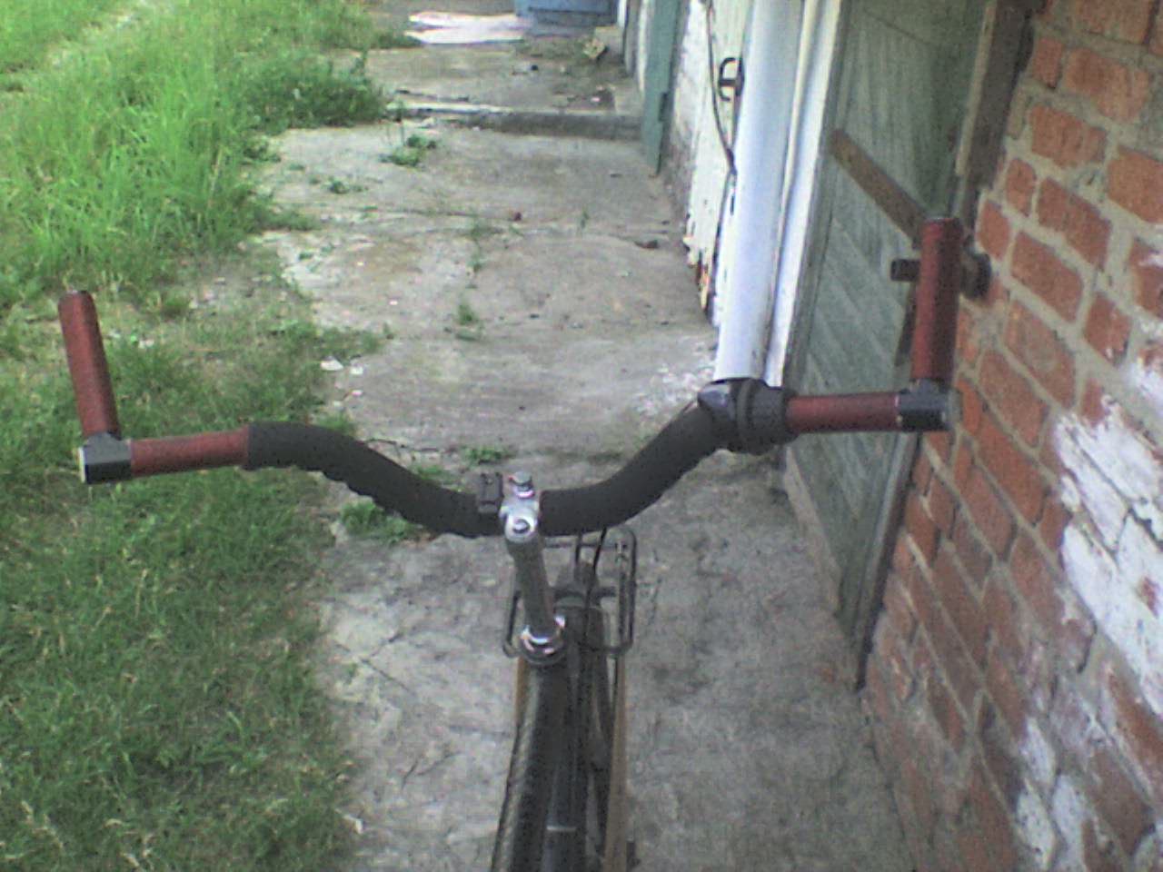

Велик предназначен для не далёких поездок максимум 30 км от дома: на роботу , в сад , на рыбалку и так по мелочам. Извините за качество фото, фотки сделание телефоном

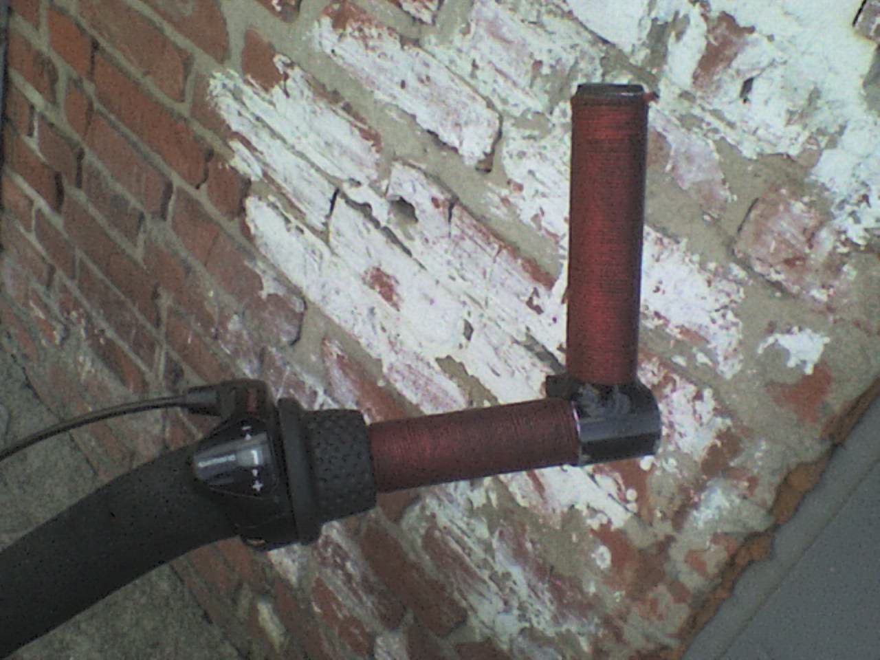

Руль обмотан капроновой нитью в один слой на рогах и в два на руле

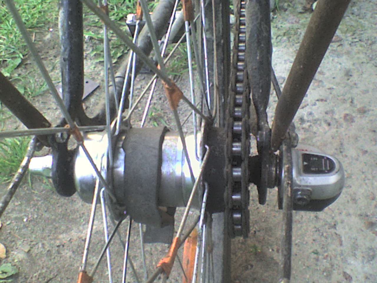

Планетарка 3-х скоростная куплена весной 2011, Shimano Nexus Inter-3. Подробнее про нее http://www.velobazar...hubs_gear/1639.
Передняя звезда 48 зубов , задняя 18. Мне хватаеть. Проехал примерно 5000км, полет нормальный
Поставил банку для води на строительных хомутах

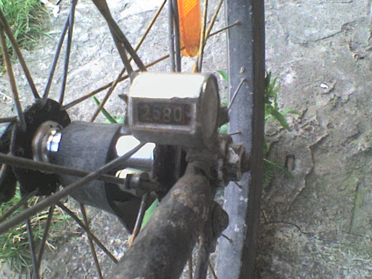

Раритетный советский счётчик

Комментарий к файлу: Поставил банку для води на строительных хомутах

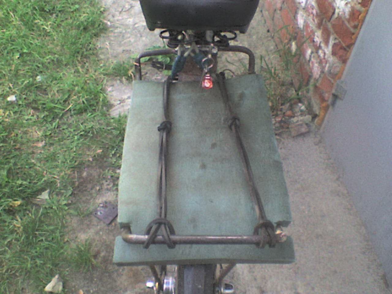

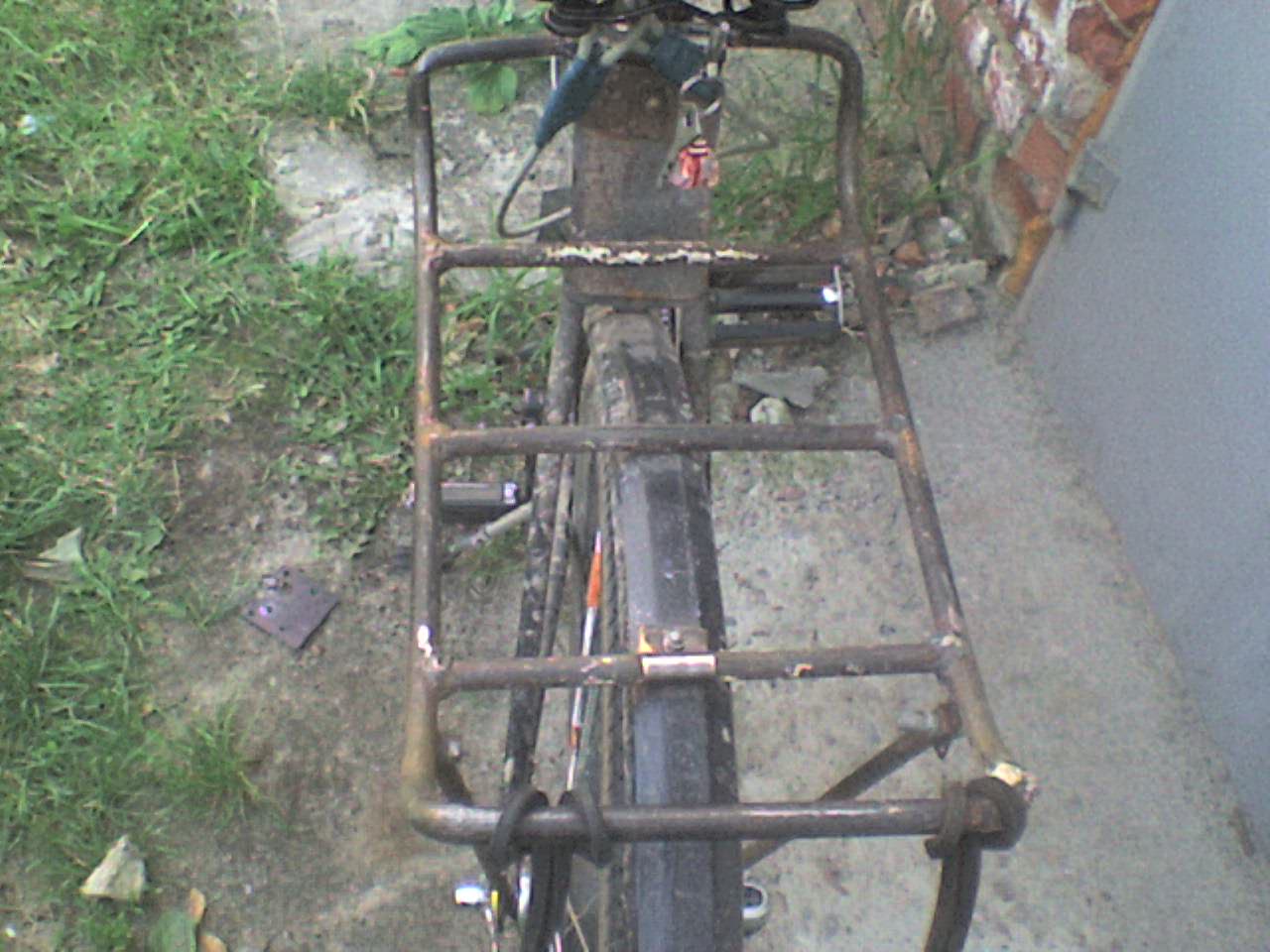

Комментарий к файлу: Самодельный багажник для грузов

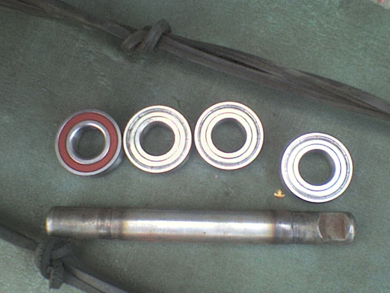

Комментарий к файлу: Думаю поменять каретку на пром. подшипниках , выточил ось осталось только поставить

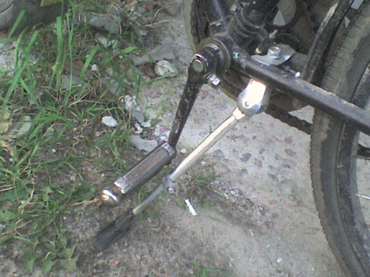

Комментарий к файлу: Ну и подножка

Выточить вал под клинья да на промы - :facepalm: :facepalm: :facepalm:

Ой, не хватает ему, бедному, любви хозяина!
А зачем такая непонятная шора на переднем колесе?

Не вздумай заколачивать в кареточную трубу подшипники! Уделаешь резьбу в трубе и отдавай раму в утиль, пусть из нее лучше гвоздей наделают :twisted:
Ты старую каретку разбирал? Разбери, промой, посмотри шарики и конуса. Всё это можно купить на базарах (я думаю, в Шостке таковых валом). И новый вал под квадрат можно купить именно под наявную каретку.

А главное - начинай любить свой велик и вместо жлобской ленточки, ялозащей на задней втулке, лучше после каждой поездки протирай её (втулку).

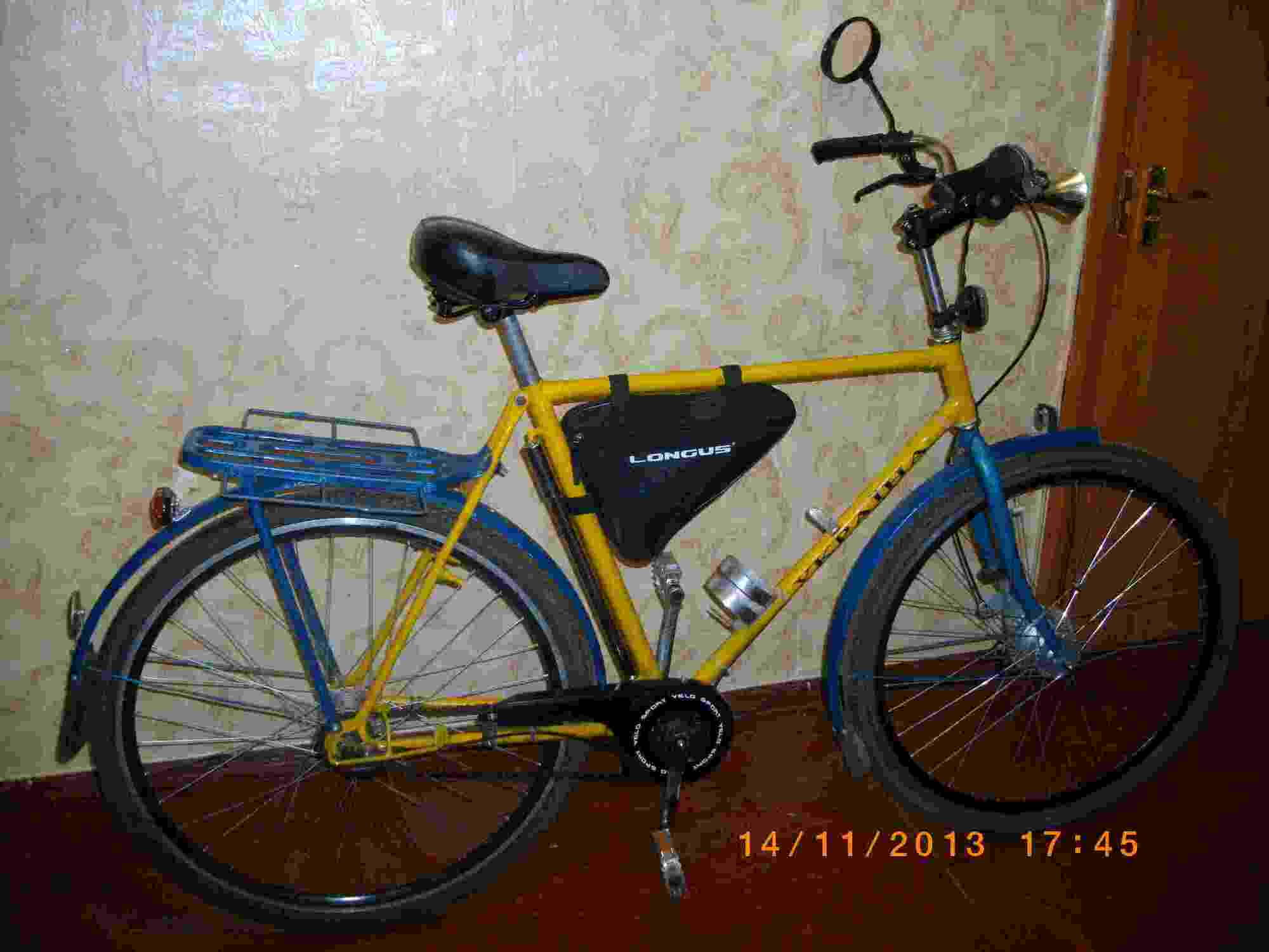

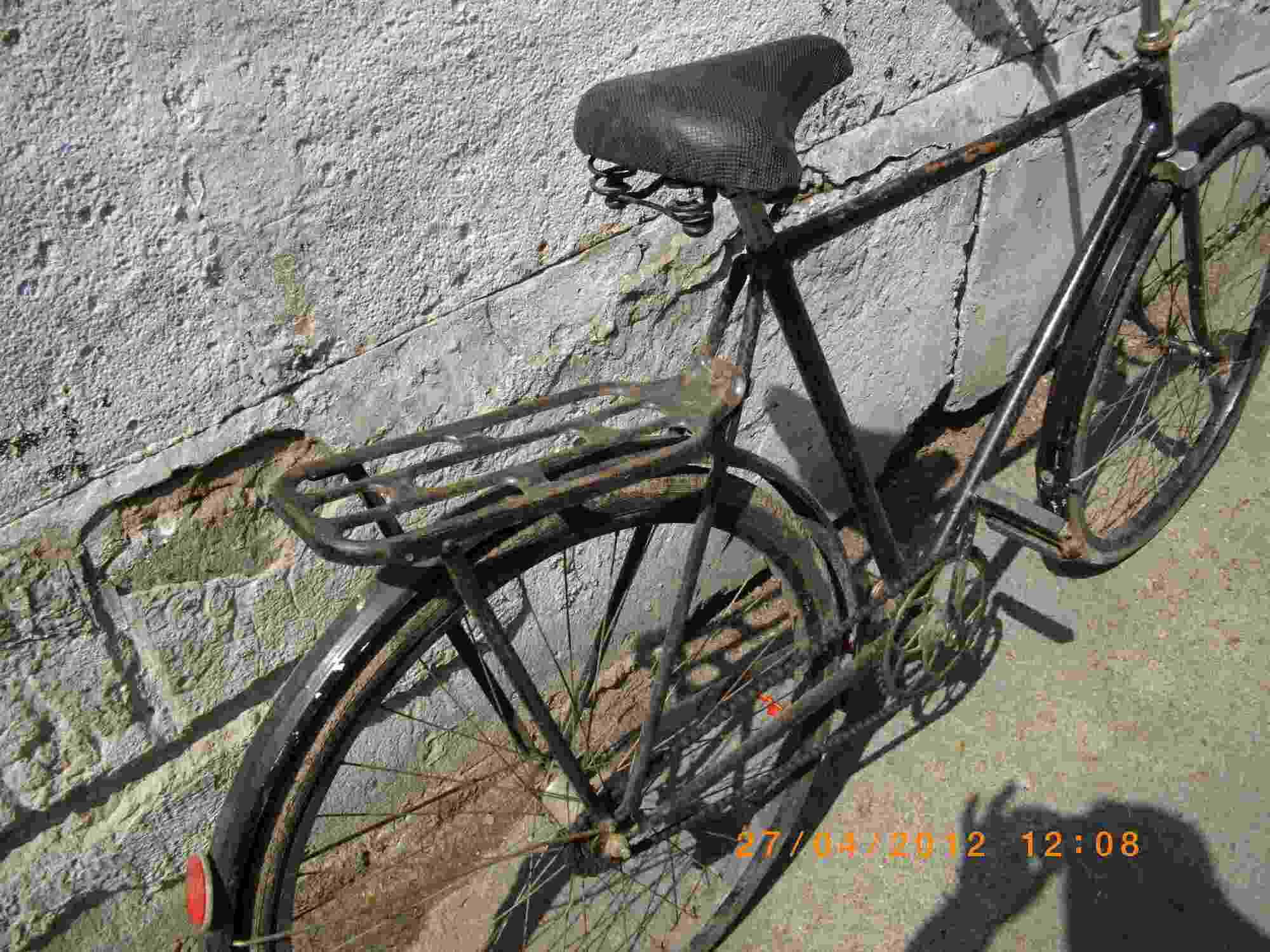

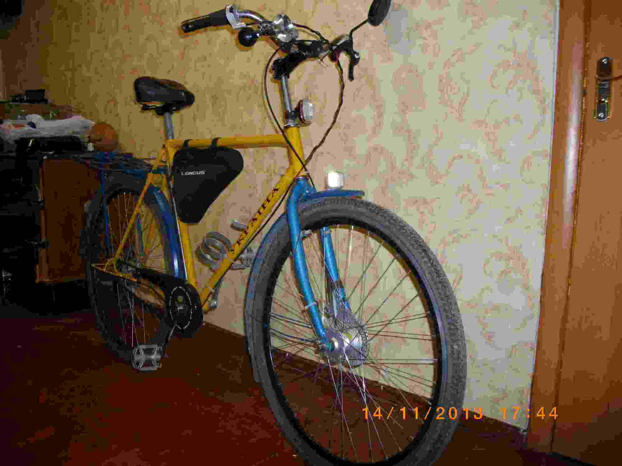

Вот, сфотографировал и изготовил кошерные фотки!
Выкладываю не похвастаться, не для обсуждения,а для наглядности, чтобы т.с. придать тебе вдохновения.
Планетарка SRAM S7, передний шимановский роллер 70-й.
Комментарий к файлу: такой корч мне достался аж за 100 грн.
IMGP0442.jpg [ 221.49 КБ | Просмотров: 1971 ]
Комментарий к файлу: Те же дрова
IMGP0445.jpg [ 253.16 КБ | Просмотров: 1971 ]
Комментарий к файлу: А это то, что в итоге из этой старухи получилось.
IMGP0942.jpg [ 139.65 КБ | Просмотров: 1971 ]

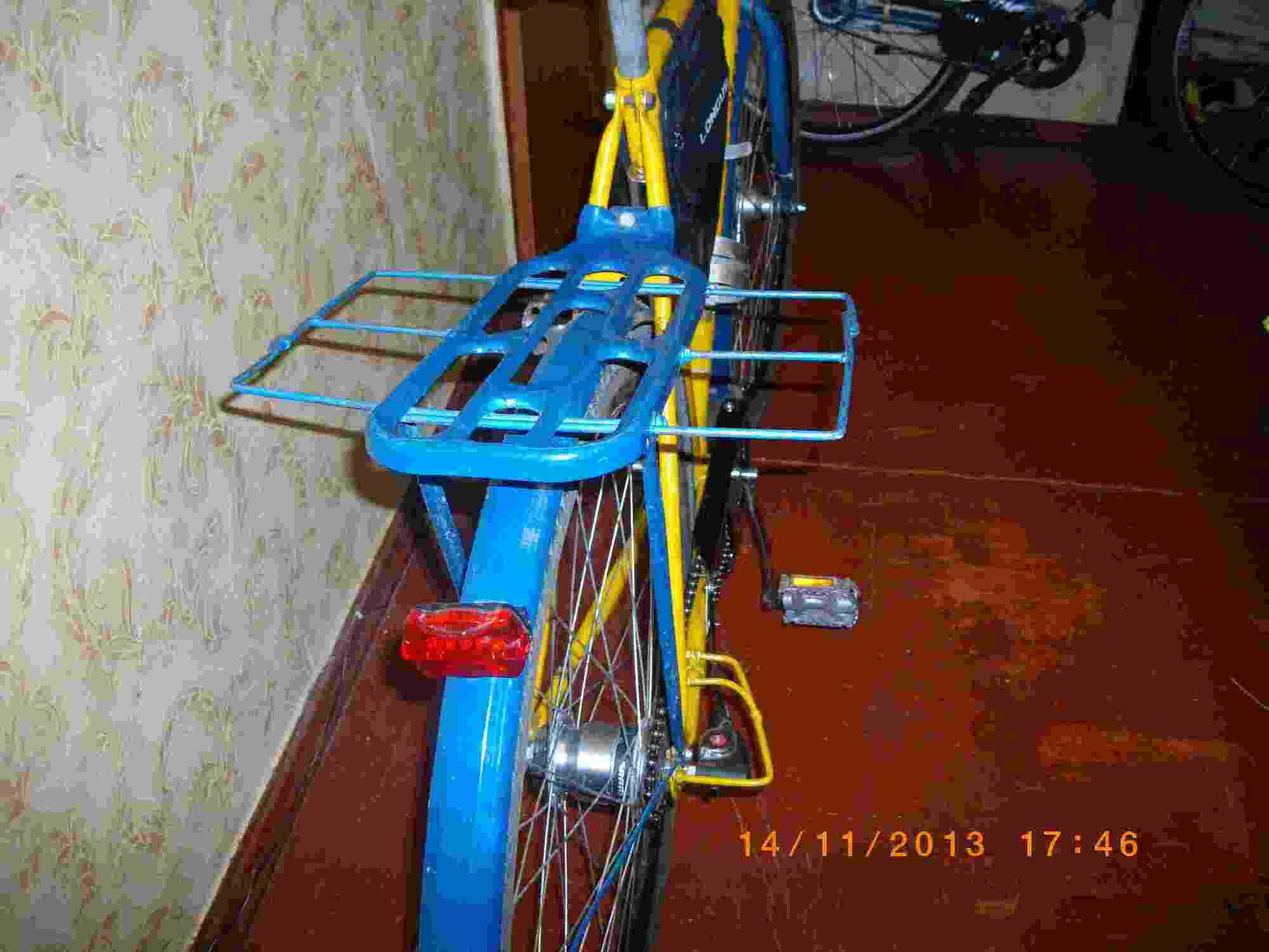

Комментарий к файлу: Вот такой вариант багажника для грузов.
IMGP0944.jpg [ 146.01 КБ | Просмотров: 1971 ]
