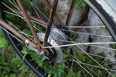

С восьмискоростной планетаркой не заводитесь. Слишком уж громоздкое решение получается (смотрите в отдельных темах, про них много написано
Например, я поставил вот такое.
Inter-8.jpg [ 88.5 КБ | Просмотров: 2003 ]
Правда, именно эта еще и с здоровенным радиатором роллерного тормоза... Вес кормы велосипеда излишний, но на ходу он хорош. В цивильный вид не привожу сознательно - меньше желающих свистнуть.
). П
оддерживаю мнение, что трехскоростная планетарная втулка со встроенным тормозом будет самое то! Еще не ломайте и не выбрасывайте родную втулку. По опыту общения с ретровелосипедами сделал вывод, что не убитые ретровтулки обладают изумительным качеством подшипников, соответственно прекрасным ходом и фантастической прочностью.
Колеса... приведите в цивильный вид и оставьте для парадов ретротехники. А для постоянного использования - то, что предлагает народ - современные двойные или просто усиленные обода, втулки, спицы, резину.
Соответственно передний тормоз правильно ставить краб. Оригинальный рычаг, к сожалению, в музей.
Варить (паять) брейкбоссы под векторные тормоза я бы не стал на это музейное чУдо.
Относительно родных шатунов и звезды... Они конечно тяжелые, как мои грехи, но это же РЕТРО! Я бы их оставил, максимально приведя в порядок. Или на стенку музея... Тут Вам решать.

Если не требуется выдерживать сверхдальние поездки в особо тяжелых условиях, можно оставить сверхпонтовую большую переднюю звезду. Если передача(-и) окажется слишком тяжелой, возможно удастся скомпенсировать это явление, увеличив заднюю звездочку. Для планетарок (Интер-8 точно) есть выбор.
Кстати, я активно обзавидовался возрасту и экстерьеру вашего аппарата, а потом сообразил, что показанное выше рыжее чудовище (окраска любовно подгонялась под цвет бывалой ржавчины добавлением бронзового порошка в какую-то армейскую защитную грунтовку) лишь на 10 лет моложе. 1951 гв. Супруга им очень довольна, только просит поставить покрышки потолще, чтоб не проваливаться на мягких грунтах.
