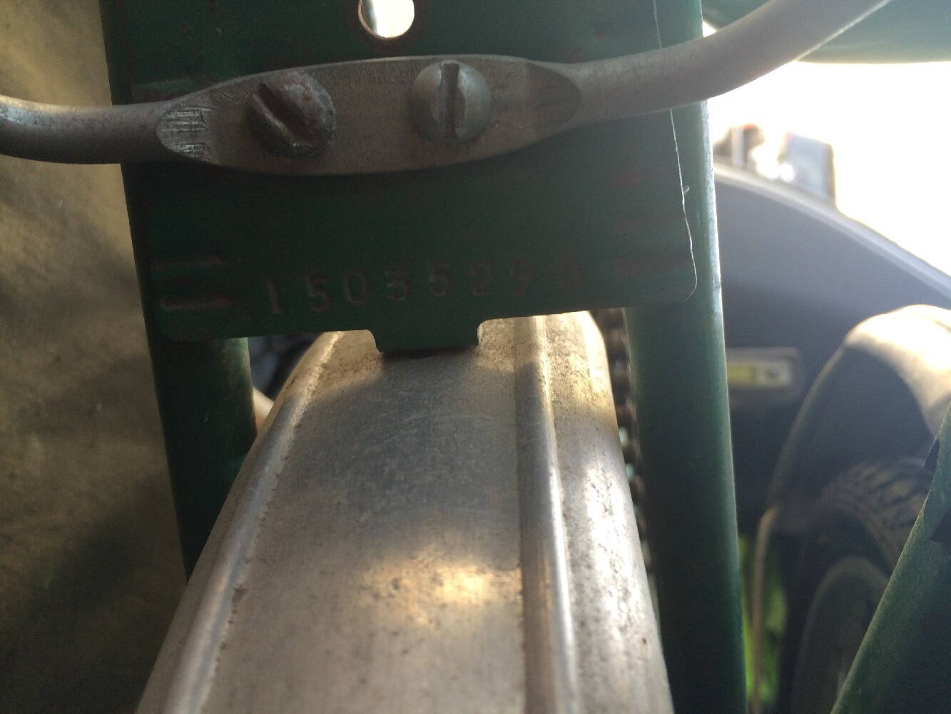

Подскажите кто знает где набит номер и год выпуска.
На подседельном зажиме должно быть.

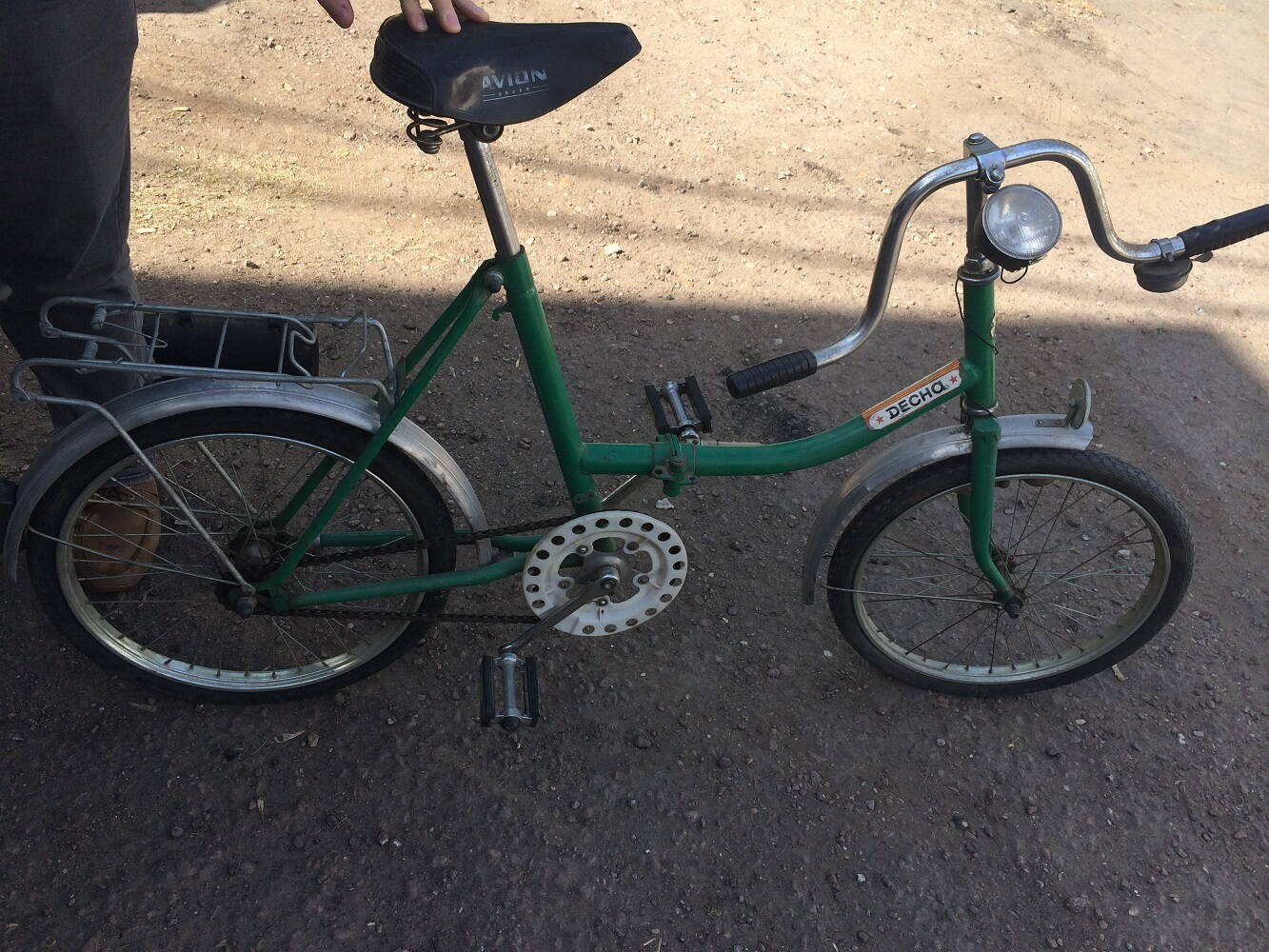

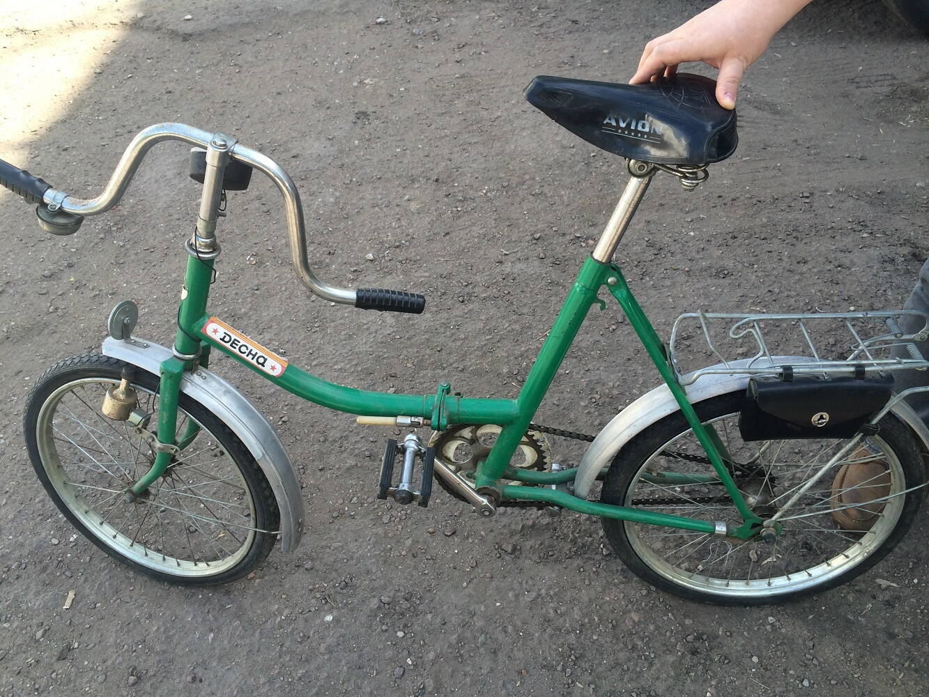

Вот и обещанные фотографии, я так понимаю, что это десна из поздних.
В голове зреет концепция нового велосипеда))

:yes: Поздняя - копия Минска. Ценна тем, что каретка не "минская". Зато у минсков и кам обода алю. У первых были самобытные узлы складывания и бесключевые болты - которыми сидуха и руль зажимаются.
Ну чё, запасаемся попкорном - видя Ваши проекты, ожидаю интересненького..
