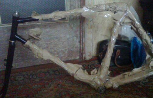

И вот рама вернулась с покраски. Также покрашены багажники и щитки от Туриста, и вилка заменена на более молодую, но с нормальными дропами. При примерочной сборке обнаружились проблемы: щитки оказались узкими (или это не страшно?), и при установке переднего багажника рулевая стала очень сильно заедать. Промерка выявила откровенно топорную торцовку лобовой трубы (интересно только у моей рамы или их все топорами нарубывали?). Если ли какието испытаные и простые способы торцовки рулевого стакана? Мне видеться оптимальным отторцевать шарошками для подгонки клапанов.

Щитки на Украине шире, чем на Туристе :yes: Раму можно было бы развёрнутую и покрупнее показать :D Вилку я бы родную оставил, чем туристовскую 90-х (не к ночи будь помянута :) ) .
Как теми шарошками обеспечить перпендикулярность среза оси колонки? Вообще, напильником подгоняют, и вроде получается. Я как-то и болгаркой вывел до терпимого уровня :).

На сколько шире щитки? Эти есть смысл оставлять? Блин еще и задние дропы прямые, при снятии колеса покрышка упираеться в щиток, а ось еще из дропов не вылазит. Это че колесо только спущеным снимаеться? Вилка НЕ от Туриста, а от Украины желто-серого цвета, дед-подгонщик сказал покупал вел в 80х, очень похожа на туристовскую но шире и одно отверстие с резьбой для крепления щитка со стороны рамы. Стакан нужно торцануть идеально, поскольку крепление переднего багажника имеет кронштэйн который заменяет стопорную шайбу рулевой, и при нагрузке этот же кронштейн перекашивае верхний конус рулевой вперед, так че слава шарошкам (на машинах посадка клапана поточнее будет, справляються), болгаркой боюсь ям бы не нарыть, а напилинг - это медитация, а я молодой, мне невтерпеж:). Раму, даже уже в полусобраном состоянии, фотну в погожий денек, чтоб макияж на солнышке блещщал :)

Нт Туристе шина 32 мм, на Украине 40 мм, и щитки соответствующие. То, что шина не лезет, лечится более длинными "усами" (изготовлене самопальных занимает минут 20)
У меня щитки только на одном веле - и то для понту, деревянные, не люблю я их - некрасиво, как правило. В дождь попадаю редко :) . Если сильно чешется всё-таки ехать на веле, выбираю тот, с крыльями :) .
Шарошки вроде центруются по втулке клапана на моторе, а здесь? Болгарка да, это для подготовленых :D

Щитки померял 42 мм. И здесь шарошки самоцентрируються, будет воронкой в 12 градусов, как раз чашки хорошо зайдут. Болгарка у меня маленькая и под хорошим наклоном держать не получиться, а на рез ямы будут однозначно, зп неимением блага конечно так и делал бы. С усам конечно дело не хитрое, только сам щиток тогда будет в 5 см. от колеса, да и интересно у производителя как было?

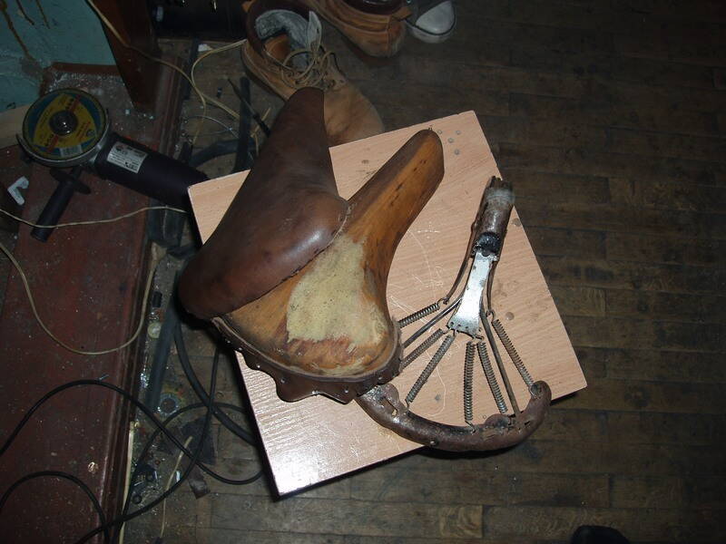

Да не хотелось бы укорачивать щиток, удленнять ус тоже не дело и разборка половины вела тоже не устраивает... пока не буду ставить, может гдето раздобуду с Украины. Эстетически дико смотрится с двумя багажниками и без щитков :) А седло на пружинах с чепрака редкость? Пока все что видел был какойто кусок транспортерной ленты обклеяный 2 мм. кожей красноватого цвета :) это от лукавого и найти чепрак реально будет или брать такое и наслаивать покрышку из дохренов слоев обувной кожи и ставить вместо ТЛ на ету рамку?

С седлом - как повезёт. Я с зимы по барахолкам не смог даже каркас какой-нибудь найти. Вот каркас из Одессы пришлось выписывать, боюсь, одну пружину в Полтаве просить придётся, шкура самопал...
P1010348.JPG [ 133.84 КБ | Просмотров: 2428 ]
Как раз сегодня занимался немного - только срезал с колодки. Но может Вам повезёт - попадаются (особенно на даче) старые велы с советскими родными сидухами. Правда, хозяева - не дураки, меняться на мягкий кЕтай не хотят :D .
В прошлый раз мне повезло - каркас хороший попался (на той Украине стоит, что я ссылку кидал), но шкура была ужасна - тоже пришлось самопальную делать.
Если что - в продаже бывают и вызывающие доверие седухи, но из какого-то дерьма вместо кожи. В будущем думаю использовать. Дерьмо, понятно, на замену чепраком. А каркасы разные бывают по качеству, нужно выбирать. Да, и как-то общался с дедом, он на таком седле (вроде Ардис, но они разных производителей бывают и с разной отделкой каркаса - краска, хром) лет пять проездил - доволен. Только краска на покрышке протёрлась и стало видно, что она из какого-то картона. Но форму держит.
Да, и у коллеги Анатолия Литовченко здесь есть сидуха из таких (правда, дамская - на трёх вертикальных пружинах, но то такое) - поинтересуйтесь, как она. У нас такие гривен 75 стОят.
