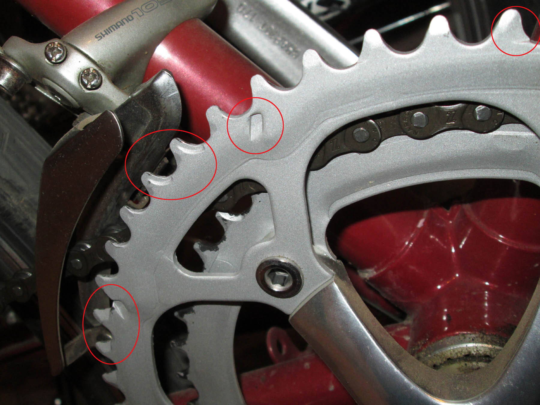

1. Передние звезды (уже упоминал, БСД 130) слишком большие - 42 и 52. Город у нас достаточно холмистый, поэтому есть необходимость установить что-то поменьше. Как по мне, то на первый сезон оптимально было бы установить 38-40 и 48, но боюсь найти такое даже б/у по демократичной цене нереально. Покупать же по цене всей системы ИМХО алогично. (Хотя если будут предложения, то я готов их рассмотреть.)
Вопрос такой. Если сделать звезды на двойную систему самому, но без штамповки под заходы цепи, будут ли они нормально работать? Вырезать саму звезду из любого материала, любой геометрии труда не составит. Сделать "заточку" зубьям тоже. А вот штамповка... Я даже не представляю зачем нужны эти понижения и какая геометрия у них может быть.
Комментарий к файлу: Геометрия передних звёзд

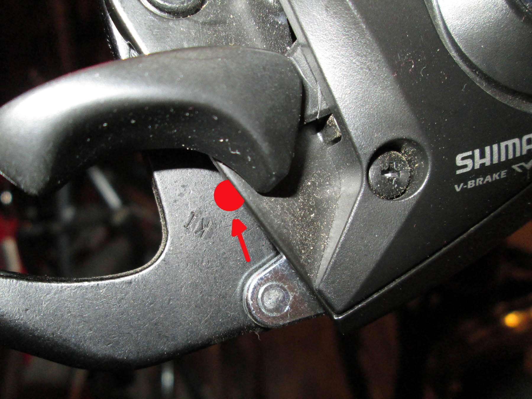

2. По каким-то причинам (скорее всего "что было в наличии") механик установил манетки с тормозными ручками для вибрейков. Shimano ST-EF51 А я обратил внимание на это только сейчас. :facepalm: Тормоза работают на первый взгляд неплохо, но на большой скорости/спуске они очень вялые. С механиком я еще буду разговаривать, но до начала апреля (если в Крыму успокоится :( ) он как и большинство других сидит на остатках.

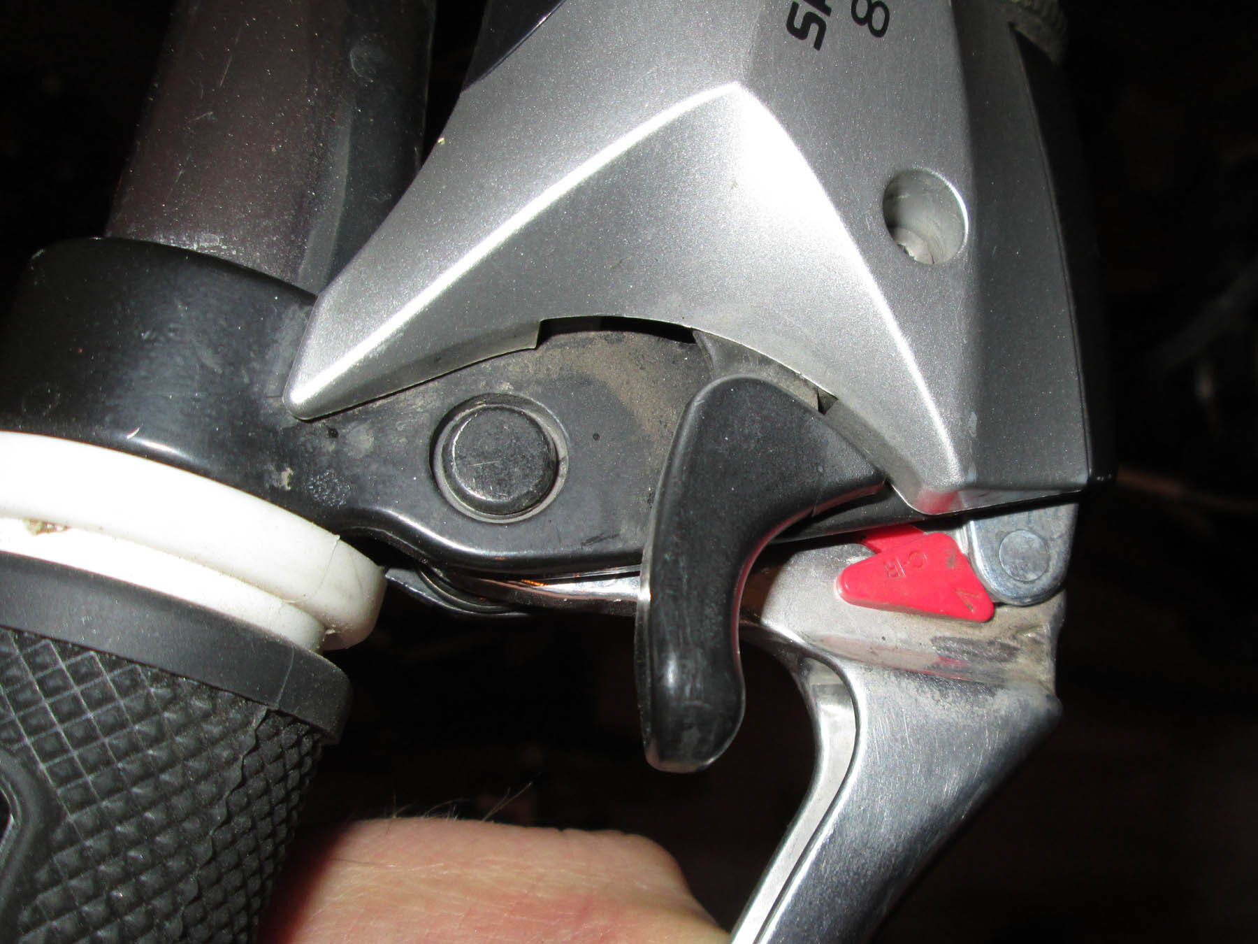

Вопрос. Кто-то уже пробовал смещать скобу троса ближе к оси вращения ручки высверливая новое отверстие? Или может быть переставляя рукоятки?
Комментарий к файлу: Рукоятки под вибрейки. Красным показана возможная переделка.

Комментарий к файлу: Универсальные рукоятки. Есть возможность переставлять скобу троса

1. Те причандалы на звезде по идее облегчают переключение, но и без них работало всё. На всех советских велах, даже на СЗ этого нет. Кстати, вот Вам чертежи от СЗ - пригодятся (картинка огромная для разборчивости):
Это из книги "Гоночные велосипеды", которая есть в библиотеке в первом посте темы "Мой гараж". Там же програмка Sprocket для разметки листа под любое число зубов и любой БЦД - ЧПУ отдыхают, дрель рулЕД :D .
2. А нет их нигде под обычные тормоза, кроме шоссейных на баран. Очень трудно достать хоть какие-то. Нужно спрашивать под кантеливеры. В магазинах, когда искал, один раз попались двухсистемные - с переставляемой осью - но за ненормальные деньги.
На ручках попроще кто-то пересверливал - недавно вроде попадалась инфа у нас же на форуме.

kisa, спасибо за чертежи!
Шимановская геометрия достаточно сильно отличается. Особенно в месте сужения зуба от 2,0 до 0,8. Но у меня сейчас стальная звезда.
Сразу же к вам вопросы.
Ваша самодельная дюралевая звезда какой толщины? Точнее какая толщина зуба? А еще точнее :smile: как вы считаете при указанной в чертеже толщине зуба в 2 мм Д16Т без улучшения будет ходить? И сколько :wink: ?
Проги для звезд, выложенные вами, дают полную геометрию зубьев или только осевые для сверловки? Из какой из этих прог можно чертеж перевести в вектор (*.CDR, *.DXF, *.AI и пр.)?
