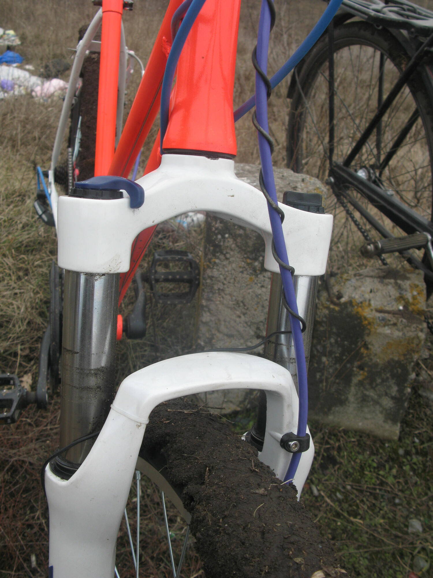

Хочется узнать поподробнее о всём процессе изготовления. Расскажите?
Попробую ещё поподробней. Чашки 1 1/8 в дюймовый стакан не в прессуешь. Но если их приставить сверху и снизу, то они становятся продолжением рулевого стакана. И можно их зажать двумя хомутами 34,9 мм, таким образом, чтобы хомут держался одной половиной за раму, другой за чашку. Но так как обычно на советских рамах хомутом негде держаться без подпИла, решился приварить чашки, т. к. довольно высокая вилка заваливает вел назад, отодвигая подсидел от педалей. Впрессовываемую часть чашек сточил, собрал рулевую с вилкой, затянул и отцентровал. Замотал белую вилку мокрой тряпкой и прихватил каждую чашку к раме в трёх местах. Затем разобрал рулевую и приварил отцентрованные чашки по кругу. Приваренные чашки довольно страшненько смотрелись, пришлось замазать места сварки холодной сваркой.

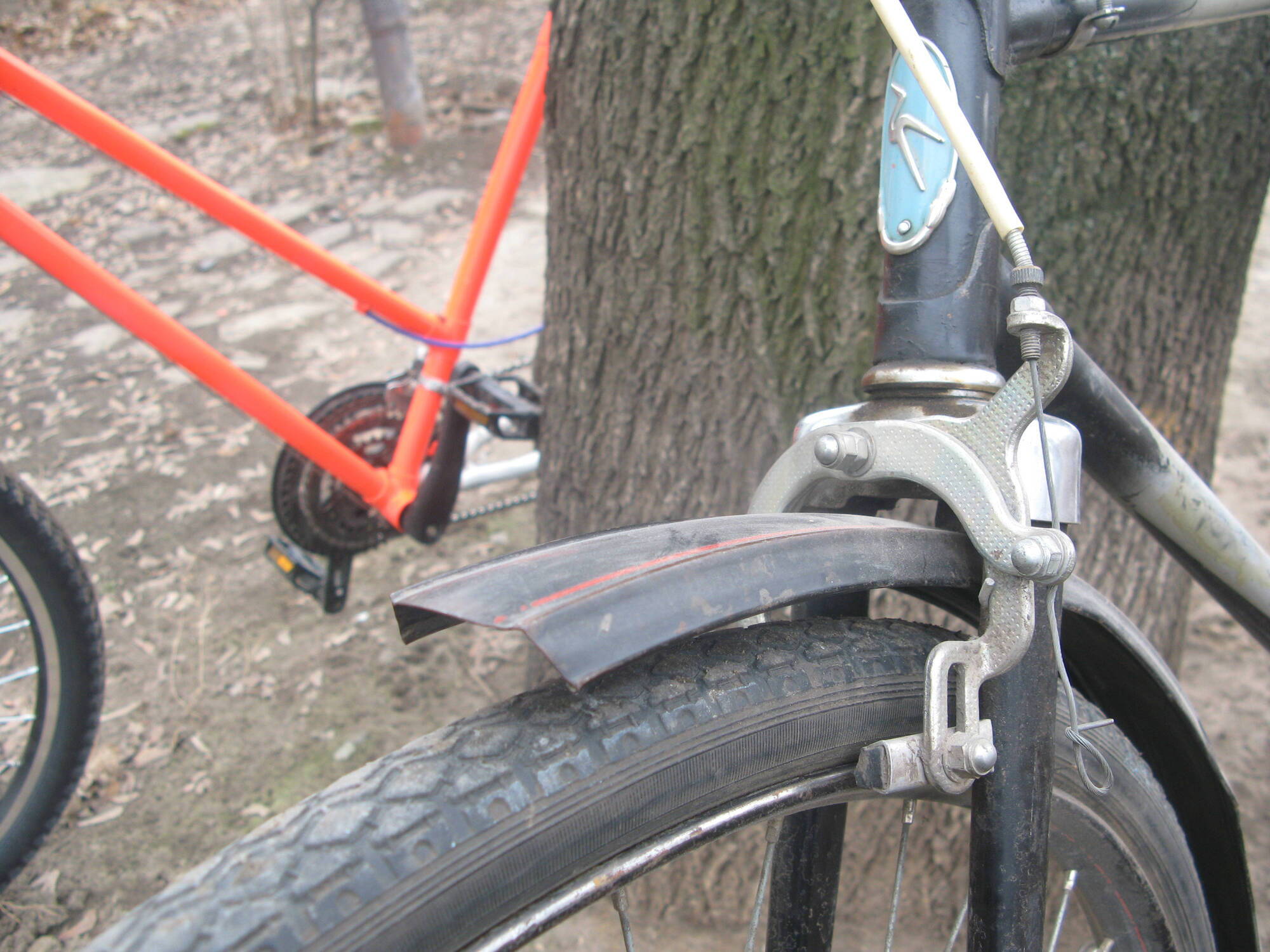

На Минске пришлось поехать, чтобы составить компанию "Белочке", он не мой, и моя рука не касалась его ещё. Состояние Минска пи... Один передний тормоз только чего стоит, я охренел, когда увидел. :facepalm:
IMG_2243.jpg [ 982.73 КБ | Просмотров: 1281 ]
IMG_2244.jpg [ 980.85 КБ | Просмотров: 1281 ]

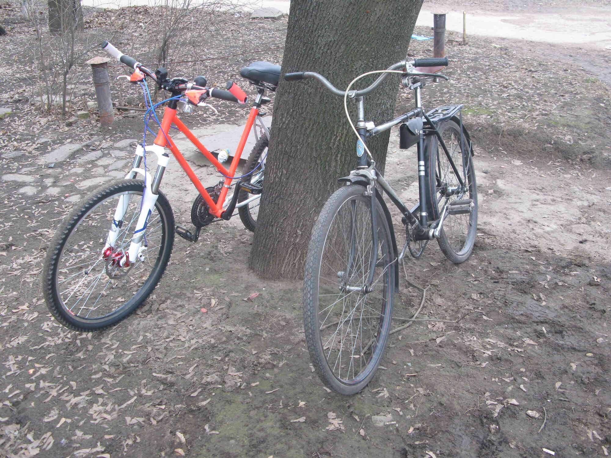

Первые фотки были только собранного вела. На них действительно нижнее рулевое кольцо ещё не село на своё место. Я обычно его усаживаю, проехав на веле немного.
IMG_2247.jpg [ 997.49 КБ | Просмотров: 1275 ]

Я все равно склоняюсь к мысли, что рама неоправдано тяжелая.
Одно дело железный крокодил для городских улиц, а другое дело лишние килограммы на бездорожье.
Получился какой-то нелогичный гибрид бульдога с носорогом.

Ну кататься планирую и по городу, и за ним. Когда спросила у супруга, сколько стОит алюминиевая рама, то после ответа подумала, что еще долго буду кататься на этой. :D
