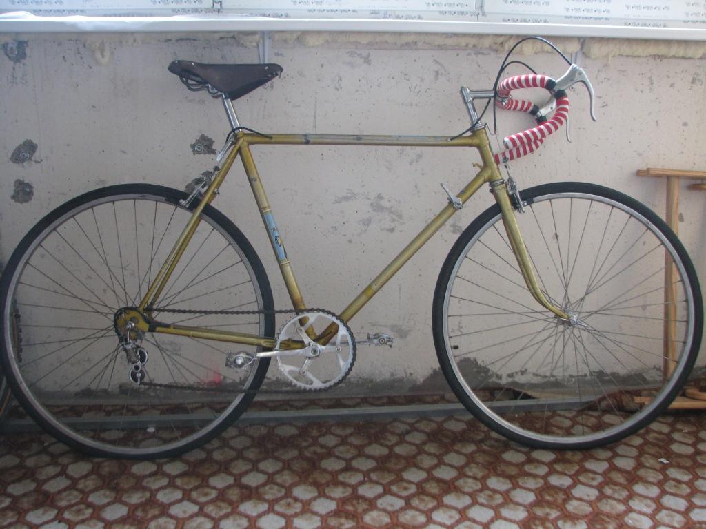

Сегодня дособирал велосипед. Осталось накачать колеса и можно кататься.
Класс, мне нравиццо этот велосипед. Система хоть и под клин, но получилась весьма интересная.

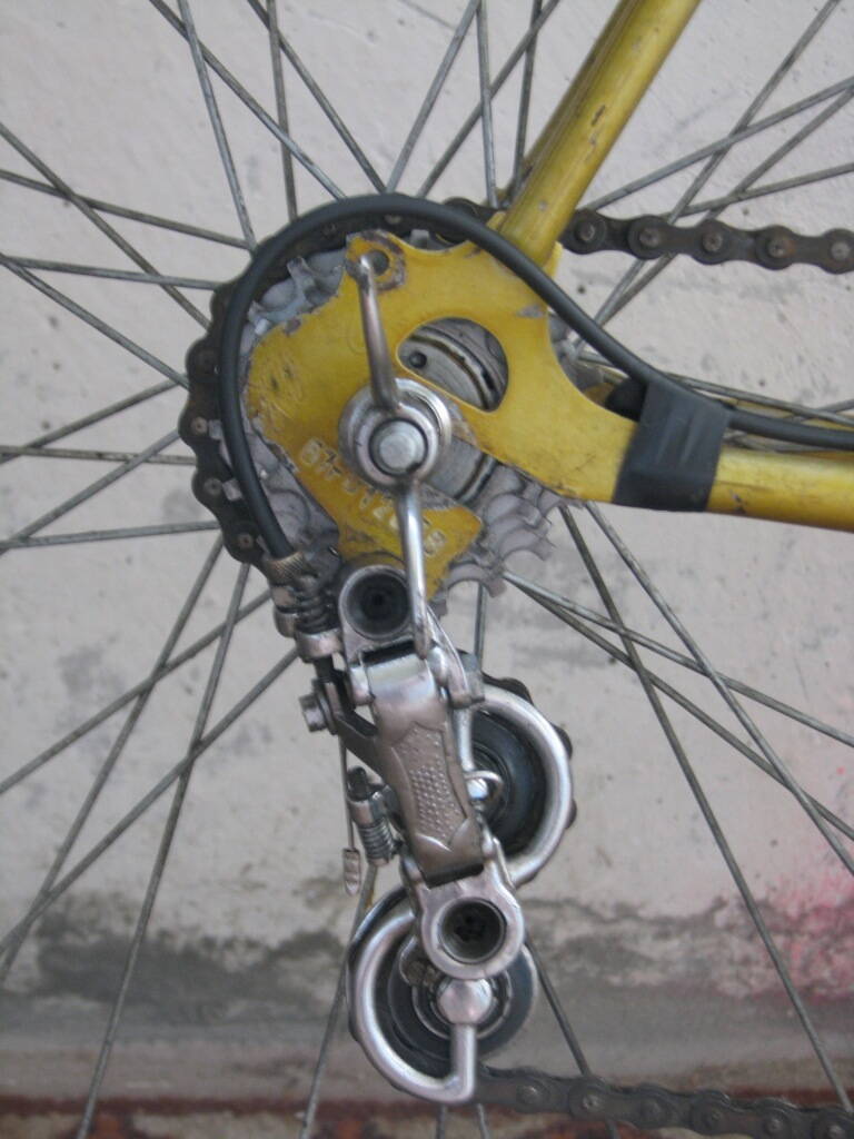

Кстати, переключатель отрегулировал?
Очень важно отрегулировать крайние положения, чтоб цепь не слетала (особенно если под спицы заскочит, то плохо будет).
ЗЫ Нужно еще как минимум хорошую резину и туклипсы. И будет такой себе асфальтный крокодил.
ЗЗЫ Накачивай калёсы и на тестдрайв давай. Очень интересно будет послушать твои впечатления.

Да, переклюк отрегулировал по крайним положениям.
Кстати на счет резины. Взял у товарища насос и накачал колесья. Задний пьяный удав в одном месте имеет ужасный вид: 2 боковые грыжи.
его (как раз заднего лучше) надо первым делом сменить на что-то более толковое (например какую-нибудь Kenda 37-622)

2. Под конец тест-драйва соскочил тросик переклюка (зажим на переклюке либо плохо затянул, либо он слабо держит - буду смотреть), благо сам переклюк отстроил нормально - так и доехал на первой.
3. Ростовка конечно совсем не моя :( надо искать подсидел выше и избавляться от барана. Нижним хватом особо не понаслаждался.
ЗЫ Посмотрел обжим троса на переклюке - сама конструкция обжима не сильно надежная с тонким тросом. Затянул сильнее, посмотрим что будет.

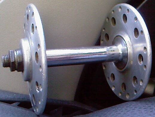

Был на рынке — теперь я счастливый обладатель передней втулки СШ :)
SSH.jpg [ 34.8 КБ | Просмотров: 2877 ]
Так же к ней добыта новая тайваньская ось с конусами и контргайками + 3 подшипника для донорства шариков, на всякий случай.
Коллега дал попользоваться пром.феном и паяльником на 100Вт. Если успею, попробую сегодня припаять пробную бонку. По расходникам вроде все есть: офлюсованый серебряный припой (маркировку не помню), бура, кислота паяльная на всяк случай.
