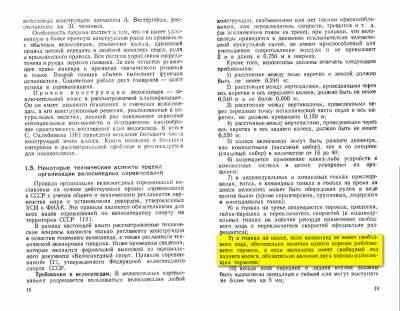

Денис, :no: отдельный механизм заднего тормоза на фиксе реально декоративный, а передний - необходим - это личный опыт. Усилия ног при сработавшем переднем экстренном хватает, чтобы заблокировать колесо, или близко к этому. Это ж тоже тормоз, просто без лишних деталей. И как служебный он хорош - так просто контролируют подкат к светофору, снижение скорости перед препятствием, движение по тротуару в потоке людей и т.п. - где на обычном веле притормаживают. Я же в этих ситуациях даже к ручке пальцами не тянусь.
А вот кусок из советских правил шоссейных гонок - там уж о безопасности думали. Требования предельно рациональны и безопасно. Ты ж понимаешь, что эти пункты родились в спорах оторваных спортсменов, которым лишь бы быстрее, и осторожных бюрократов, готовых запрещать всё - лишь бы чего не вышло.
Гоночные велосипеды_11.png [ 141.41 КБ | Просмотров: 2171 ]
Летают через руль от неумения, а уповают на задний тормоз от технической безграмотности.
Кстати, один раз перед дракой на дороге в критической ситуации на фиксе проехался с десяток метров на тормозе на переднем колесе с хорошим отрывом заднего, но через руль не перелетел. Но это не от умения, а от страха :D
