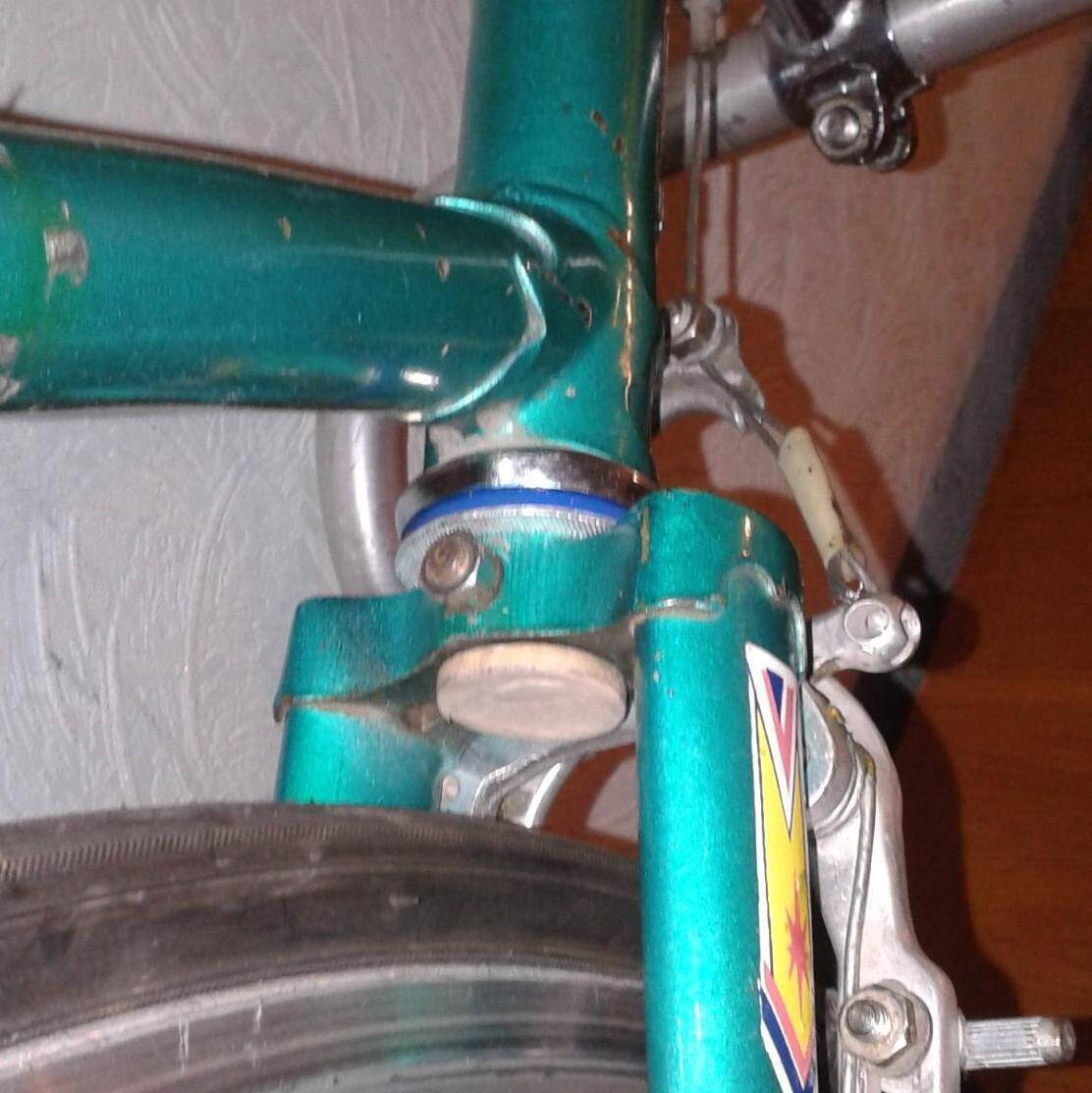

Зачем дренаж не пойму
моя тема
Старт-шоссе 1978 fix
СообщениеДобавлено: 29.04.2015 19:03
Сообщения: 1532
Город: Сквира
Зарегистрирован:02.08.2012
Потомучто при первом же дожде в резьбовой рулевой вливается между вилкой и выносом. Если всё это заткнуть пробкой - будет гнить в самом нагруженном месте. Плюс сырая среда даёт оржавление и выноса, и болта, и гайки - грозит проблемами при разборке.
Самое правильное - задуть "мовилем" или раствором парафина, и хоть какое-либо крылышко.

Понятно. У меня же там пыльник стоит в нижнем конусе. Мне бы как нибудь верхний конус пыльником сделать

begunfr
Снизу в пыльнике отверстие нужно, чтоб вода выливалась. Маленькое.
Изолента, термоусадка - дёшево, надёжно и практично(с) ;)
не жалко 17 баксов на рулевую - поставить рулевую на промах. Правда, она буржуйского стандарта, поэтому нужен определённый колхозинг.
СообщениеДобавлено: 02.05.2015 00:36
Не вижу необходимости в пыльнике верхнего узла. А пробка кажется вообще вредной. Действительно, туда ОБЯЗАТЕЛЬНО попадёт вода. Сохнуть не будет, а выливаться будет пытаться через шарики нижнего подшипника. Но там пыльник...
Да и что-то я не припомню там никакого криминала на велах без крыльев, даже на рамах. годами валявшихся на улице вверх ногами. Нелегко вынуть вынос, когда дураки перетягивали его - это бывает. А от ржавчины рама скорее в других местах гниёт.

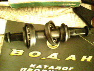

Доброго времени суток. Возник вопрос по кареткам. Имеется немецкий дорожный велик с 3-х ск. планетаркой. Стоит каретка Минского типа, тоесть без резьбовая. Была в ужасном состоянии, поменял вал, конуса и подшипники. Понимаю что долго такая конструкция не прослужит, так как качество материала не то. Что можно поставить вместо этой конструкции ? Читал что можно 203 подшипники всунуть, но хотелось бы конечно картридж. Вроде так надежней былоб. Извините если не в тот раздел написал. Вот такой велик у меня на 26 колесах.
СообщениеДобавлено: 04.05.2015 09:50
Сообщения: 1532
Город: Сквира
Идём на свалку, выискиваем ашан с живой кареткой, каретку отрезаем, пилим/протачиваем, вырезаем в полученной вставке отверстия для вентиляции рамы, обрезаем кареточный стакан на раме (каретка BSA обычно 68мм длиной, безрезьбовая обычно 70), забиваем вставку, фиксируем её парой-тройкой электрозаклёпок, крутим картридж.
Но я вижу систему под клин - значит нужно покупать вот те безымянные индокитайские картриджи под клин, иначе ещё придётся вывалить ещё 300+грн за систему. При таком раскладе вал под подшипник 203 (17мм в диаметре) и пара приличных герметичных подшипников смотрятся более разумным выбором. Вал диаметром 16мм крайне не рекомендую - ибо подшипники или комплектные китайцы с жестяными шайбами, или дорогущие японцы. Также не надо брать вал с накаткой на месте установки подшипников (см. фото) - такое собирается очень легко, но так же легко и разваливается.

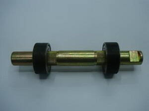

СообщениеДобавлено: 08.05.2015 20:18
Сообщения: 126
Город: Золотоноша,Черкаси
Зарегистрирован:17.04.2007
А така відома? Ставиться на одну з моделей сучасного вітчизняного велопрому. Дуже важко знайти в продажі.
IMG0114A.jpg [ 18.62 КБ | Просмотров: 14559 ]
Rock Machine Crossride 500
Последний раз редактировалось GDR 08.05.2015 20:46, всего редактировалось 1 раз.
СообщениеДобавлено: 08.05.2015 20:26
Так минского типа (томсон, если угодно), просто с квадратным валом. Наружный диаметр же 40 мм? Такой кЕтай неоднократно на базарах и в дешёвых веломагазинах видал.
Если бы меня угораздило с таким велом связаться (а куда б я делся - знакомые всякое притаскивают :D ), постарался бы использовать всё из СССР, кроме самого вала (чтоб квадратную систему не менять, раз уже она есть). А к валу здесь требования не очень жёсткие. Скорее чашки-конусы-шарики в негодность придут, так их и заменить нормальными.
Ну или воспользовался бы одним из вариантов "борьбы" с минскими каретками с поправкой на тип вала. Но это геморней.
