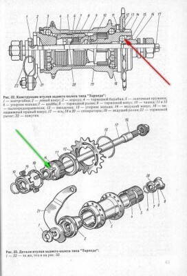

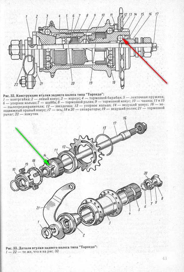

Вскрытие показало что больной умер от вскрытия.
В смысле отсутствует один подшипник. Точнее шарики насыпью без обоймы.
Который должен быть вот. Я чета начал разбирать и не понял откуда шарики посыпались :D
Если обьект закроют/заварят/затопят/взорвут - это будет на совести того, кто блевал, орал, пердел и содомировал уборщицу.Воть
 Заголовок сообщения: Re: Грузоподьемность хвз
СообщениеДобавлено: 12.06.2014 18:08
Шарики без обоймы - не так уж плохо, если их достаточное кол-во. Я "для себя" иногда так специально делаю. Там, в потоке мыслей, об этом есть. У Вас может быть они отсюда (красная стрелка). Те поверхности, что я показал зелёной стрелкой, в очень хорошем состоянии. С этой втулкой стОит повозиться - отблагодарит :yes:

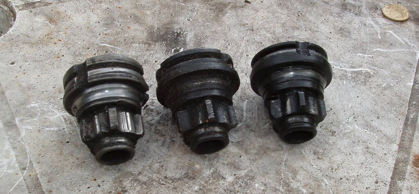

У Вас те поверхности идеальны (когда буду про это писать, украду Вашу фотку :-P ) . Вот как не должно быть:
P1010234.JPG [ 257.33 КБ | Просмотров: 1839 ]
Слева старинная, качественная, но ролики прокатали ямы от старости и отсутствия смазки (лечится дреммелем, между прочим). Остальные две то ли говнокетай, то ли поздний говносовок - убогими вышли с завода. Нет нормального прилегания роликов и ваще чёрт-те шо :D
Проскок тормоза может быть связан с недостаточным отгибом усиков viewtopic.php?f=31&t=179133&start=135#p1234783
Регулировать втулку нужно по люфту колеса - на ободе люфт должен составлять 1 - максимум 1,5 мм. При регулировке звезда должна быть в нейтральном положении - между "ходом" и тормозом.
