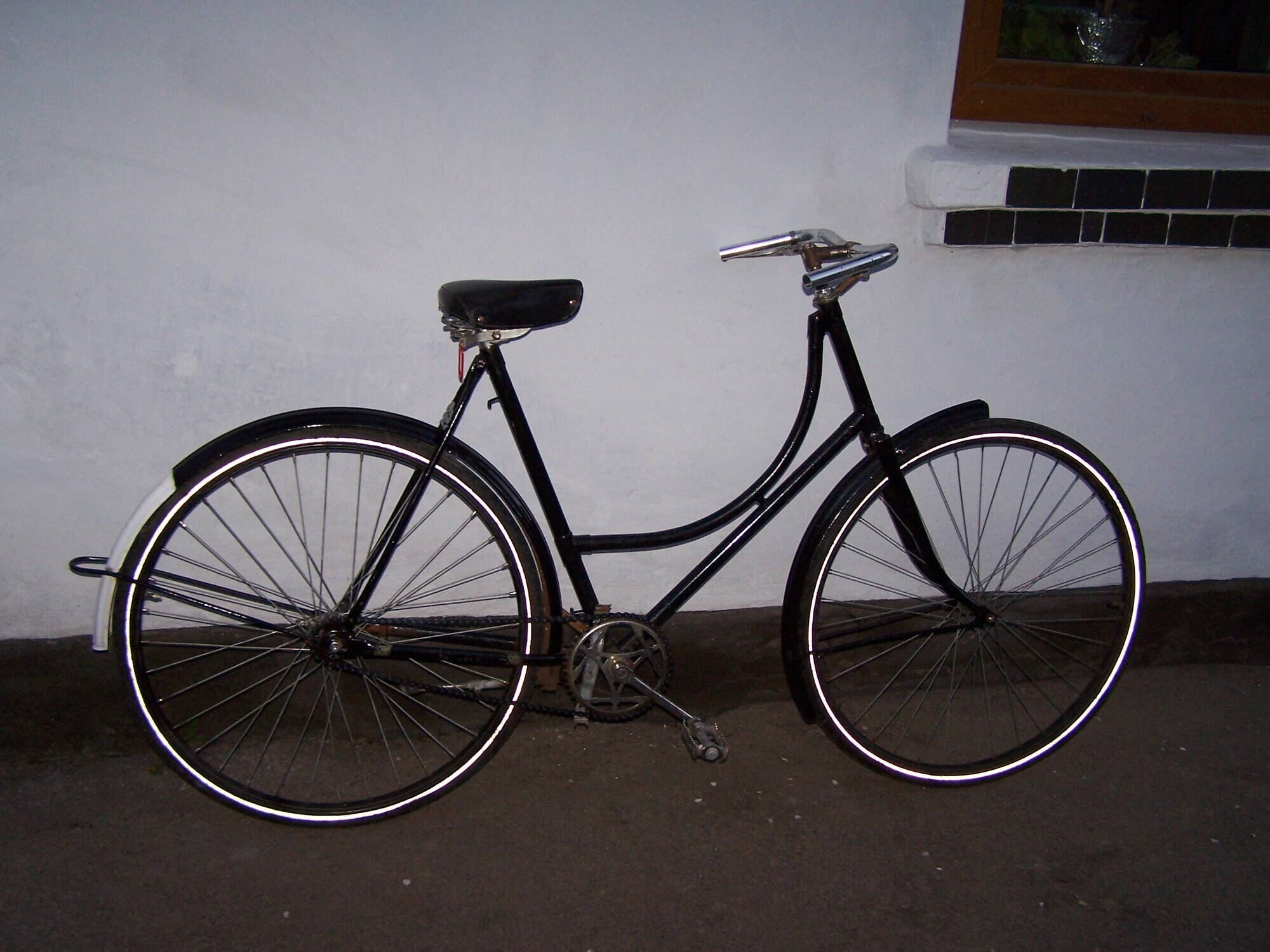

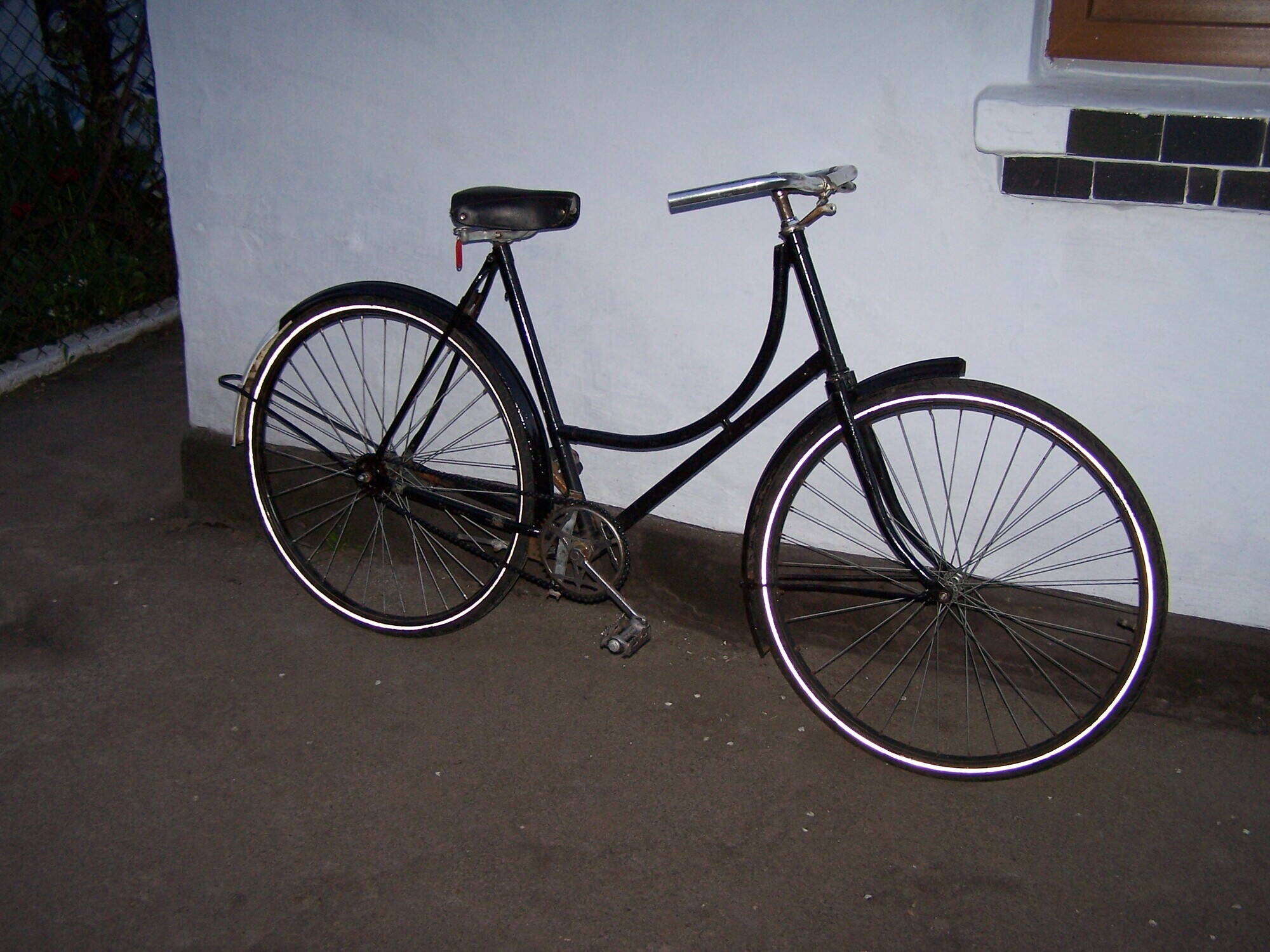

Проект був обкатаний ось в такому вигляді. Отримав власне ім"я Chocolat
Изображение 002.jpg [ 904.69 КБ | Просмотров: 2175 ]
Проїхав пару десятків км, побував у сварщика на предмет наваркі бонок для планетаркі і розібраний.
На сьогодні знята стара фарба, оброблєно перетворювачем іржі та готово до грунту.

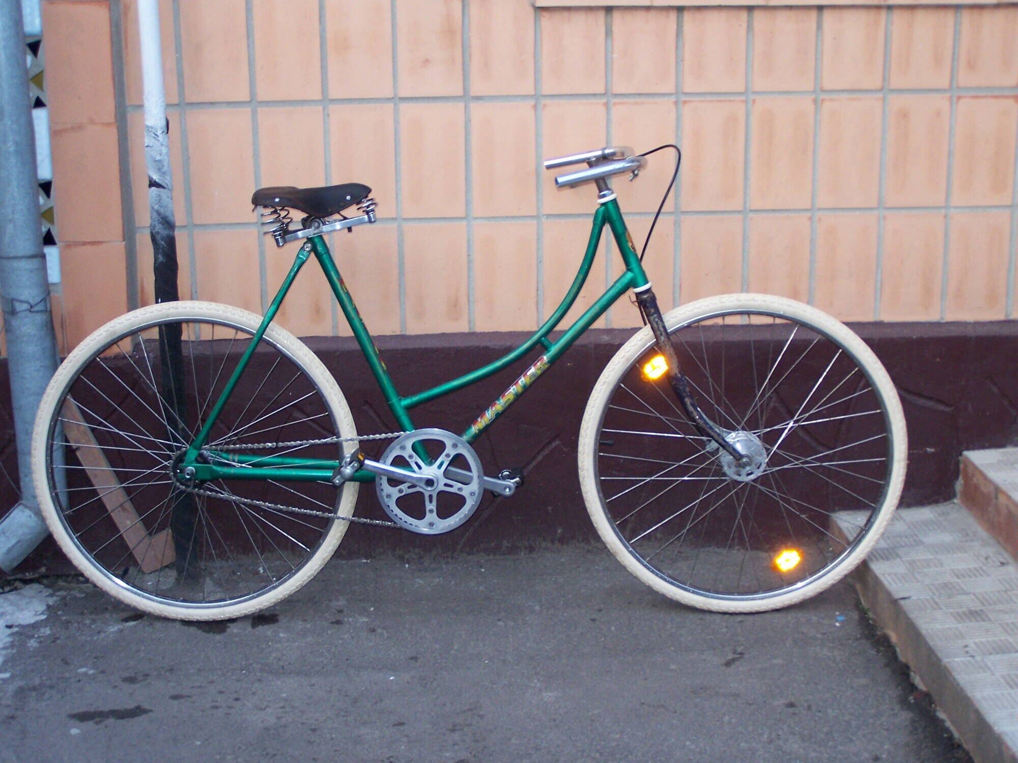

Ну і по закону жанра знайшлася сестра. Чиста голандка, на величезних 630 колесах. Рами схожі по концепції, але різні по геометрії, у голандки вищий рульовий стакан і менше ЕТТ. Якість виконання голандки на порядок вище. Всі узли без облоя і залишків стиковочних ліній літьєвих форм, хоча задній мостік пластіна :cry: Як справжня сестра індійка позичила голандці на фотосесію кермо з виносом. На голадці був лівий райзер.

Женя просто красавіца :yes: Я закохався з першого погляду(ще до премєри), якщо в Вас не складеться я її готовий удочерити :roll: :D Голанд'єрці потрібне "скандінавське кермо" , таке як на Аміді.

Во какая приятная)) интересно, что с ней будешь делать?
СообщениеДобавлено: 10.05.2015 14:36
HENK75 писал(а):
... интересно, что с ней будешь делать?
Да там варіантів не так багато. У неї вже є власниця, вел для сестрички.
Перебрати, почистити, скоріш за все поміняти втулки, задня якась дитяча торпедо - не рідна, передню - побачимо.
Педалі міняти однозначно. Все перефарбувати. На фото не видно, там все крім ободів фарбовано кісточкою.
Кодова назва "тіффані"
Є думка про планітарку трьошку на зад і барабан спереду... ну типу вже класіка. Але побачимо. Клещей спереду не буде точно. По приколу можна про передній башмачний подумати, але їх нема і заморочок багато з ним.

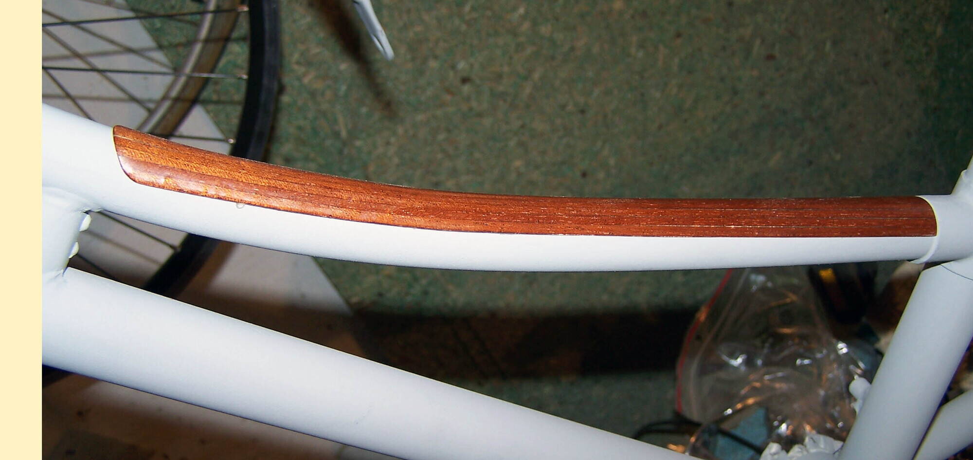

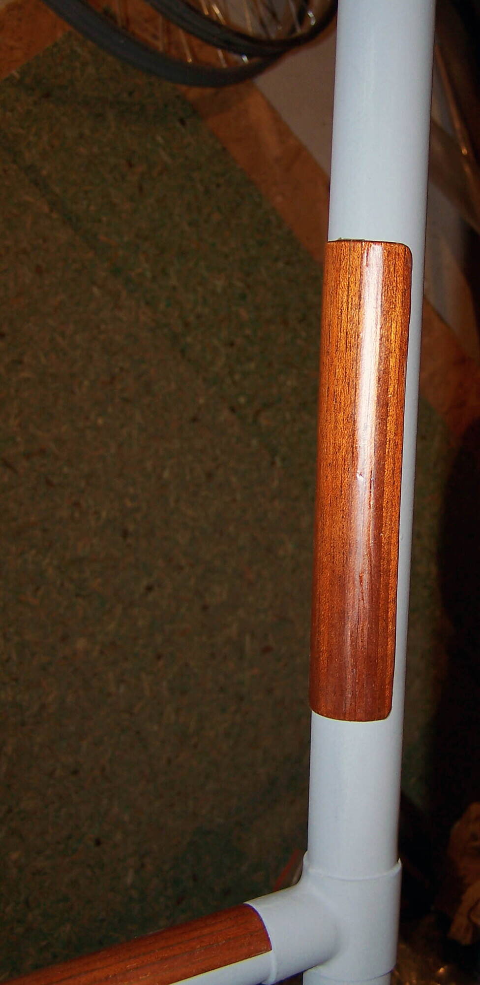

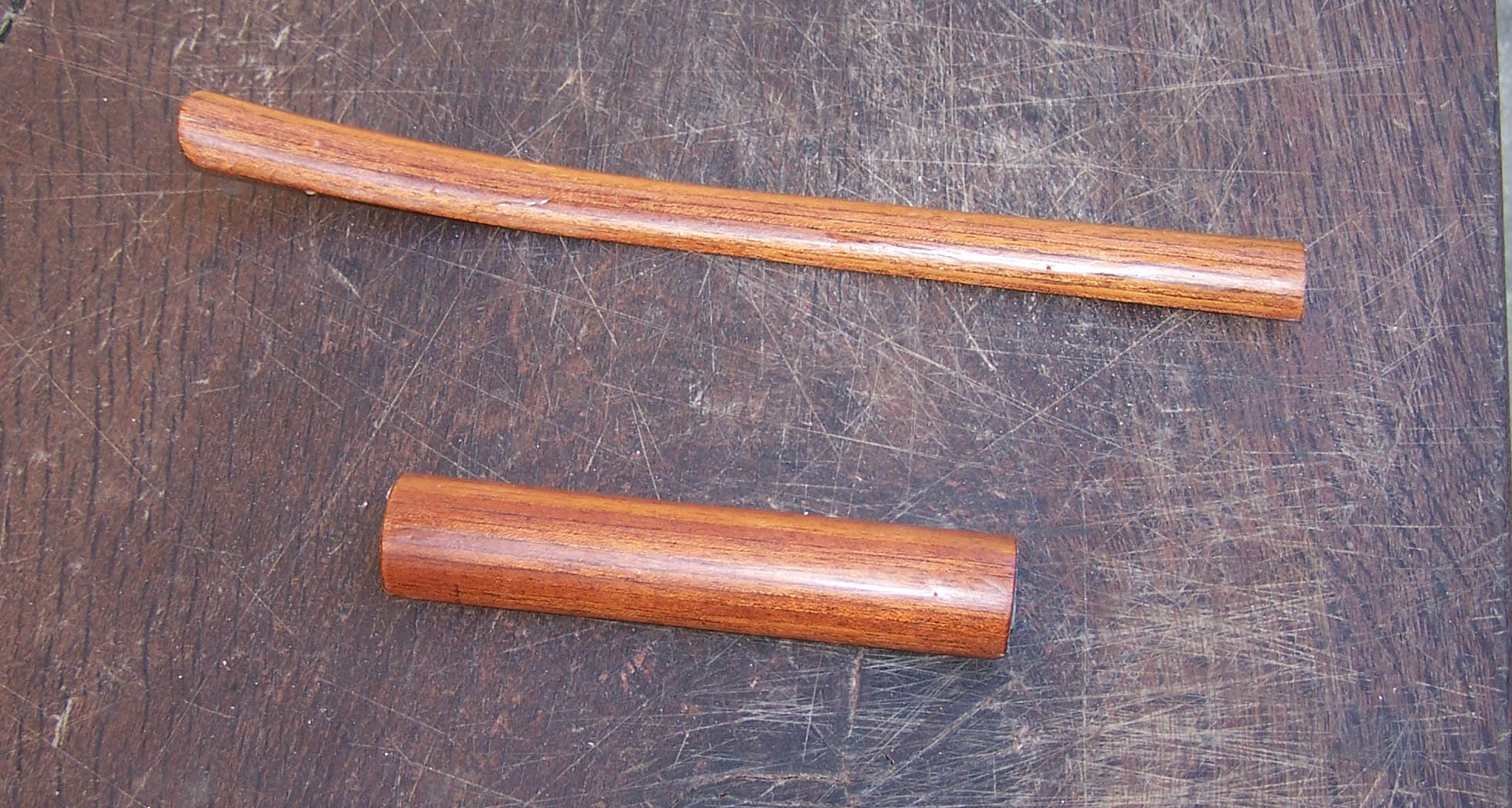

Столярним цехом виготовлені такі накладки
Изображение 027.jpg [ 367.9 КБ | Просмотров: 2043 ]
Примірка на загрунтованій рамі
Изображение 017.jpg [ 228.86 КБ | Просмотров: 2043 ]

Хм.. любопытно. Сам придумал, или подсмотрел где? На изогнутой трубе однозначно нравится, на подседельной.. я ещё не понял :D
СообщениеДобавлено: 17.05.2015 21:12
:yes: Сам, сам. Думка була така, може дружина в шпильках вирішить прокататись, як пити дати, раму царапне. Он порог машини весь царапаний.
Ну і раптом мішечек з города надумає везти. Накладки хитрі. Там знизу скломат, два по соточці, зверху шпон і покрите полієфіркою. Форму тримає супер.
Ну і поміняти, залакувати поновому завжди можна.
