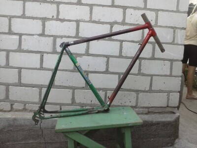

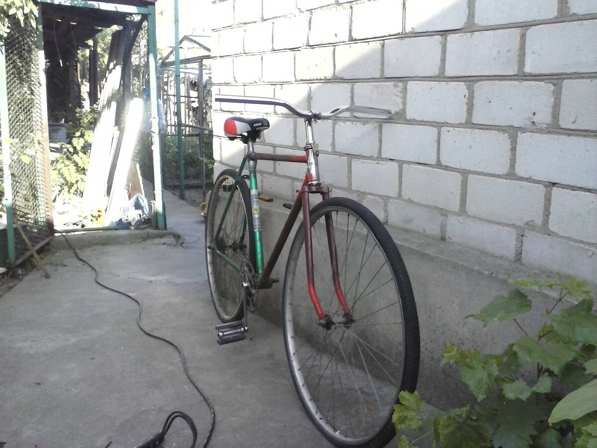

Вобщем пока еще не паял.Был распаян подседельный узел. Трубы пока вставлены в узлы .Получилось как-то так. Высота подседельной трубы от центра каретки до среза подседла 52см дляна горизонтальной трубы 57см Второе фото на фоне В-542.

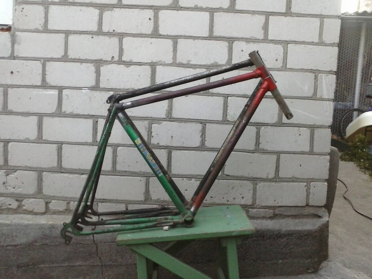

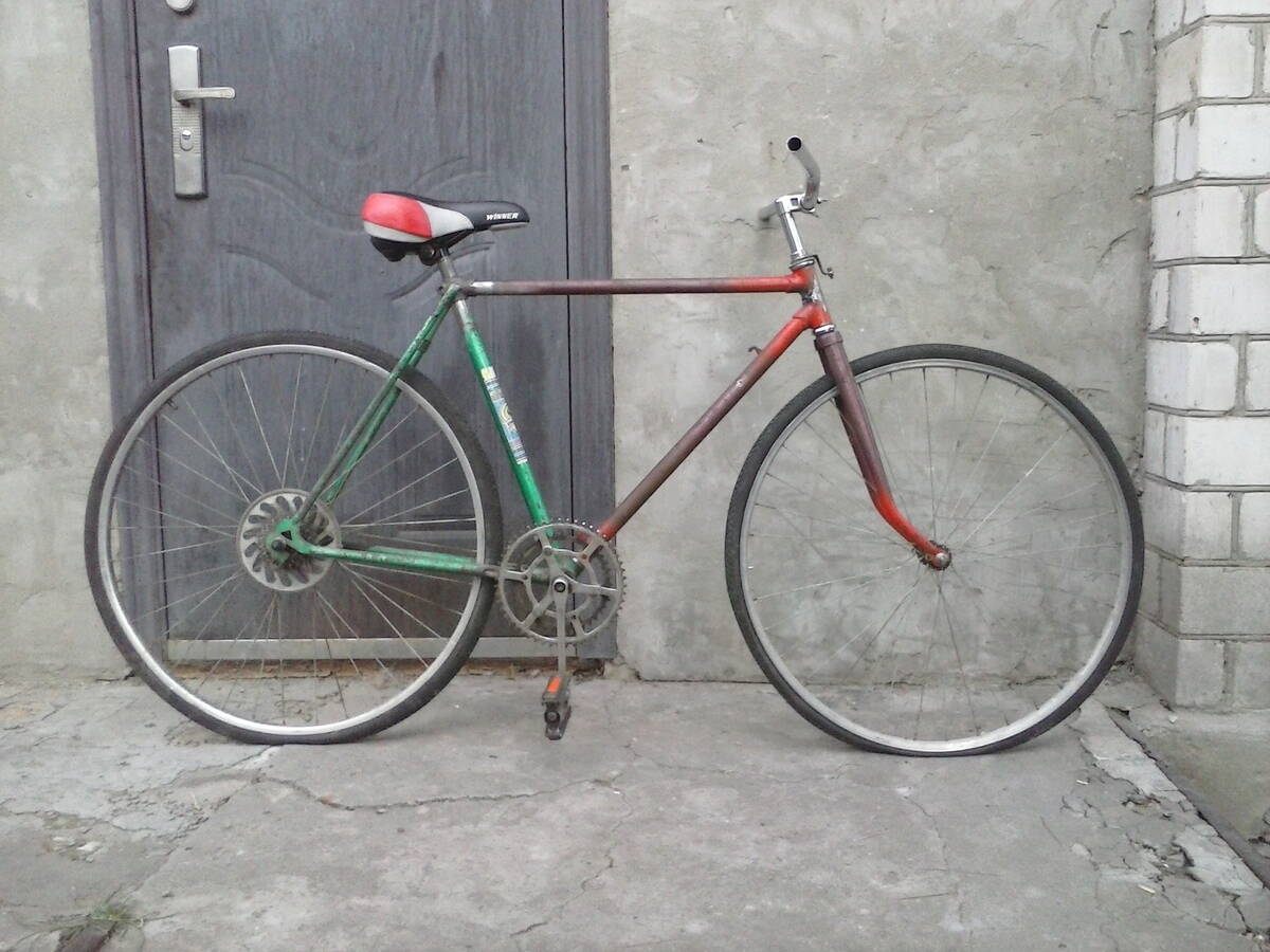

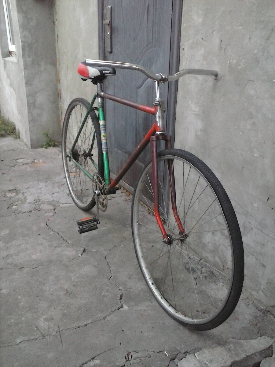

Заварил рулевой стакан и вилку.Вот результат. Вилку всетаки прийдется подрезать, а то что-то вид не очень.

Интересно получается, на мой взгляд можно вилку и не укорачивать, а штампованный мостик оставите? Может все-таки трубку припаять? Тогда если укоротите вилку, имеет смысл припаять и ниже трубку на стойках задних перьев, тогда и тормоза можно будет поставить одинаковые с коротким ричем, например от СШ.

HENK75 Трубка вместо мостика и пониже - однозначно. Пока только есть одни тормоза с центральной тягой.
