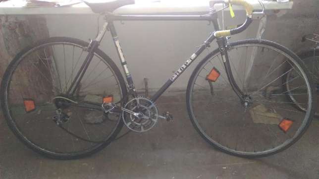

Продают вот такой Спорт за 1800грн.
О всех возможных проблемах которые могут быть знаю. Оно с подобными велами здесь глухо, а тут прям под носом. Вот думаю может взять, только цену збить ато дороговато за него.
Да, считай, что покупаешь без колёс, да и остальное навесное на поздних С-Ш — хлам, а на конкретно этом ещё и убитый.
СообщениеДобавлено: 16.01.2017 09:53
Бутылки три?
Если серьёзно, красная цена в базарный день гривен 500, ну 600 - если продаван из социально незащищённых слоёв населения. 600 - это максимум, за что такое было бы прилично выставить на продажу.
Тем не менее, я бы больше трёх бутылок казёнки не дал.
СообщениеДобавлено: 16.01.2017 09:58
Для сравнения https://www.olx.ua/obyavlenie/velosiped ... 3f5b83ba84
СообщениеДобавлено: 20.01.2017 13:08
Сообщения: 993
Возраст: 67
Зарегистрирован:30.05.2012
Размерец только слегка великоват, а так да, для туризма можно хорошую вещь нафантазировать.

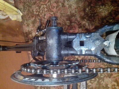

Колеги, есть проблемка.
Было дело покупал вал каретки для салюта, и он был взборе с чашками. Но чашки я менять не стал и поставил просто сам вал. И когда надеваю и затягиваю даже недоконца шатун со звездой то основа шатуна немого трет о торец каретки, так как длина вала розщитана на эти китайские чашки, а они короче родных.
Кароч вот недавно разобрал это дело и смотрю что со стороны контрящей гайки вал будет длинее, и подумал может его перевернуть и контрить с правой стороны? Норм будет или начнет саморазбиратся?
На валу резьба левая с обоих концов, так что можно ставить хоть так хоть так.
Но у большинства валов для минских кареток длиннее именно тот конец на котором должна быть звезда.
У меня было аналогичное но в другой форме: тоже упиралось но не центом а малой звездой системы. Долго пробовал и так и эдак и в конце концов взял да и ее спилил. Практически она не нужна т.к. скорость с ней получается меньше скорости пешехода а тогда уже легче просто идти пешком ведя велосипед рядом.

Не готов сказать, как у минских кареток, но на совсем другом лисапете я разворачивал каретку и так она до сих пор и ездит.
