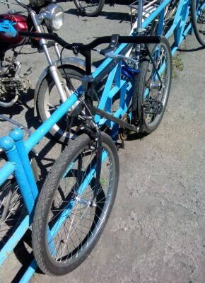

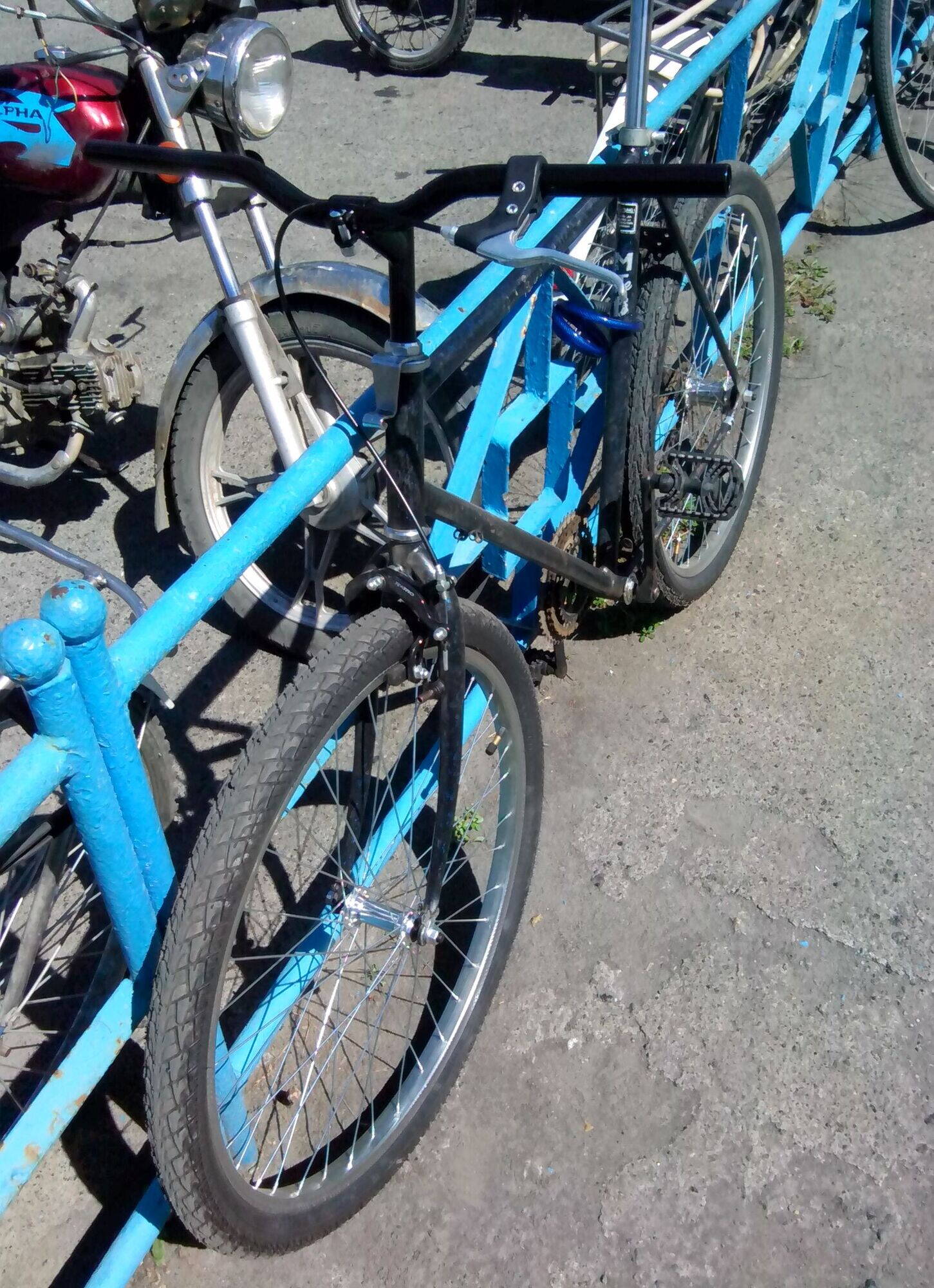

Пара фоток Густава на фоне местных собратьев
IMG_20140826_124817.jpg [ 635.44 КБ | Просмотров: 2298 ]
IMG_20140826_124910.jpg [ 725.29 КБ | Просмотров: 2298 ]
Конкурс "Мистер сельский багажник"
IMG_20140826_124927.jpg [ 595.48 КБ | Просмотров: 2298 ]
Победитель определяется по наибольшей вместимости. Чувак с ящиком по-моему читер :D
