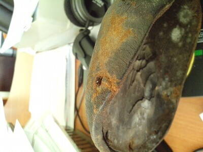

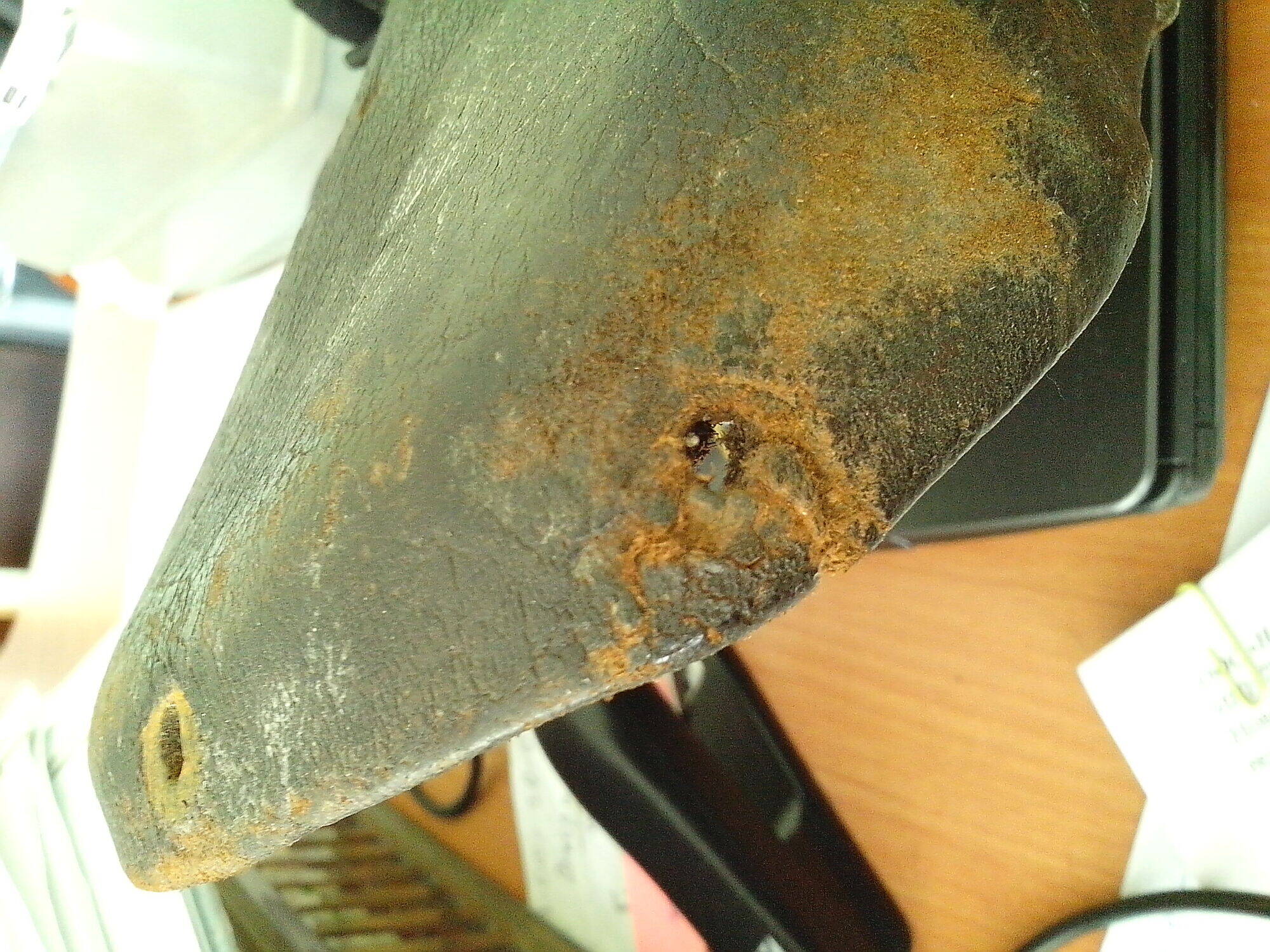

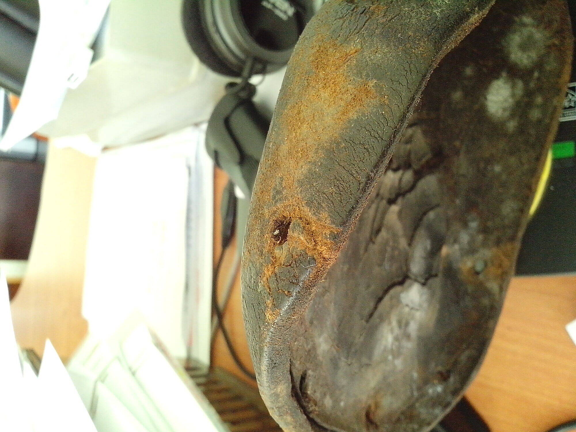

Печально с седлом. С правой стороны, где особо длинный винт - тоже порвано?
СообщениеДобавлено: 18.09.2014 16:23
Сообщения: 46
Зарегистрирован:19.08.2014
Порвано, но замаскировать можно будет...

СообщениеДобавлено: 18.09.2014 16:42
Сообщения: 70
Город: Минск
Зарегистрирован:08.04.2013
Места такие в которых порвано - не хорошие. Кожа под тяжестью тела все равно натягиваться будет. Посоветуйтесь с Константином (Kisa), он колдовал с покрышками сидений. Есть еще один товарищ (http://vk.com/id154336015) его страница Вконтакте. Он при восстановлении идет совсем по другому пути. Не шкурит и красит, а перетягивает сверху новой кожей.

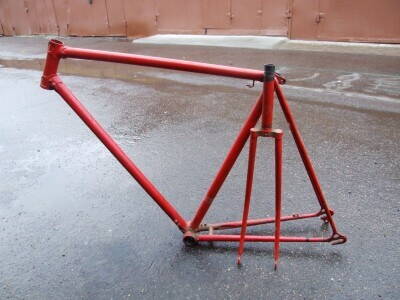

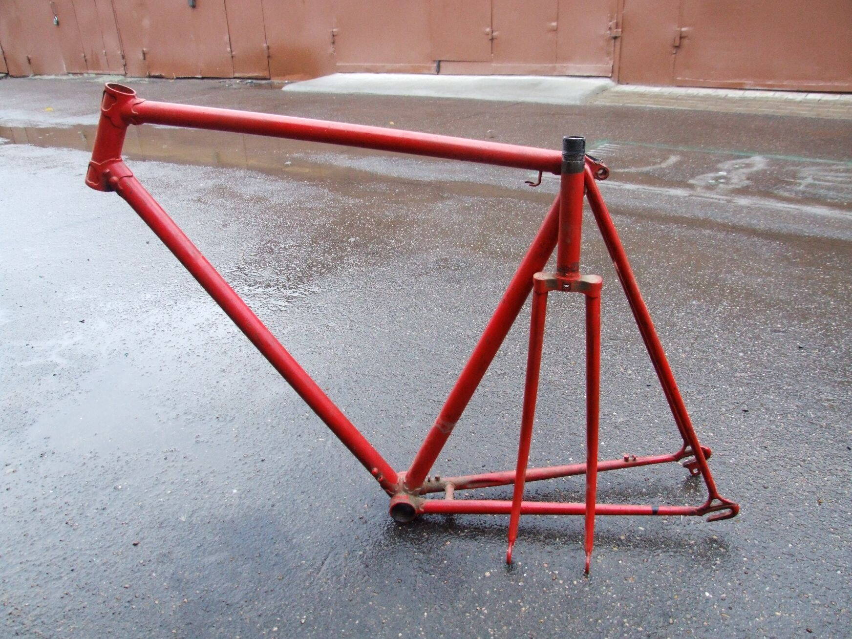

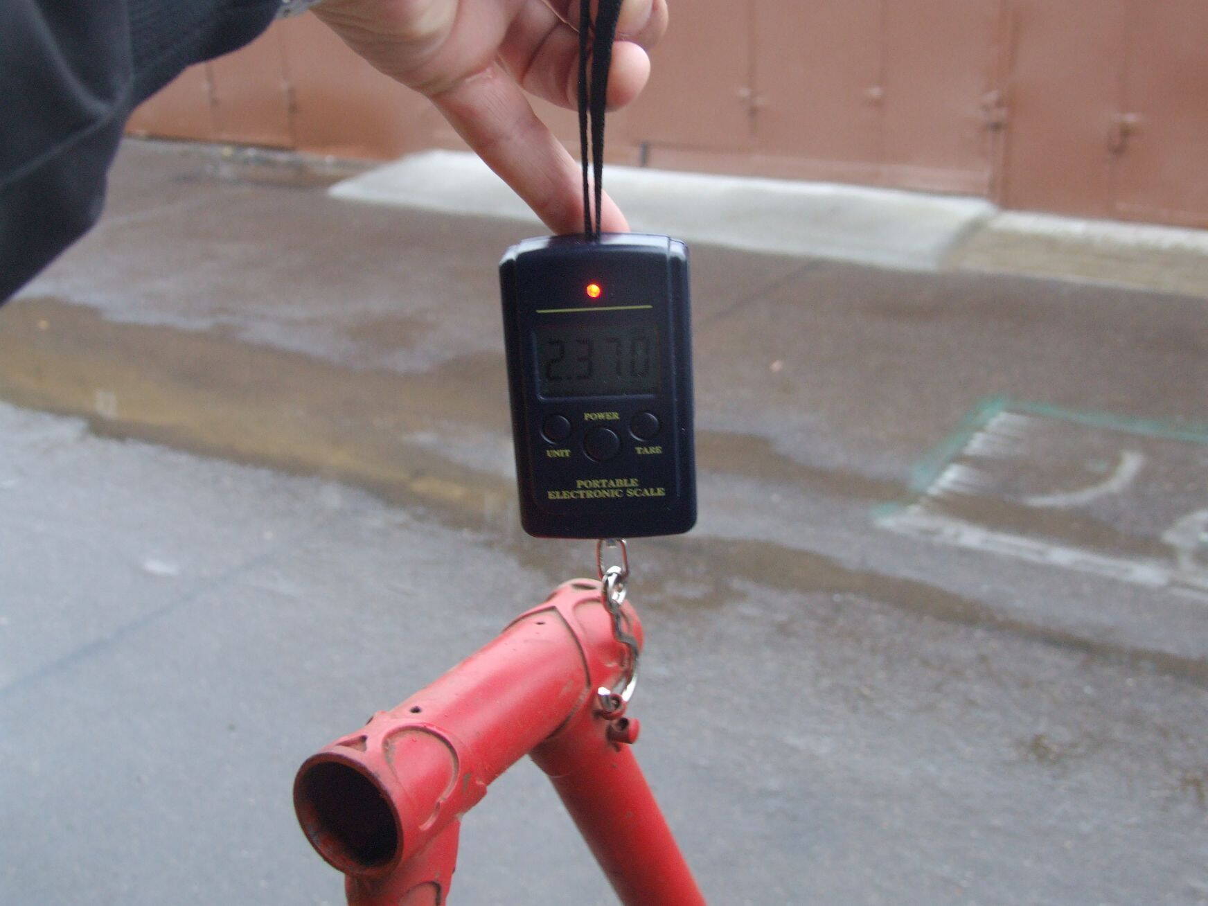

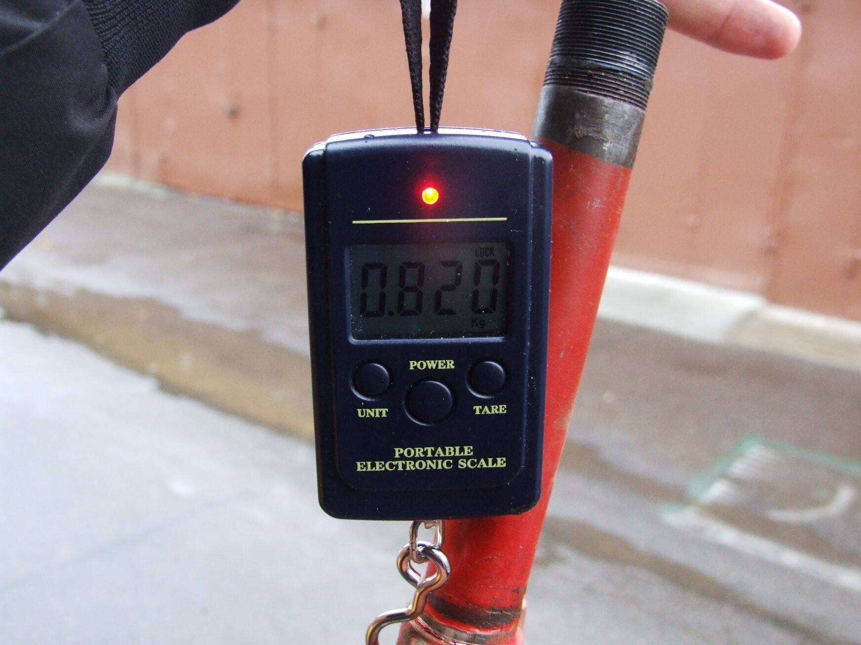

Седло отшкурено, отмочено, натянуто на колодку и сушится.
А тем временем Чемпион подготовлен к пескоструйке и покраске:
Вес рамы без чашек - 2,37 кг
Вес вилки чашки - 0,82 кг
Чем и как защитить резьбу и посадочные места?
Цвет RAL 3020 близок к нынешнему?
И ещё дурной вопрос: Где такую фигню в Москве купить?

Комментарий к файлу: Рама
DSCF8364.JPG [ 164.69 КБ | Просмотров: 1958 ]
Комментарий к файлу: Вилка
DSCF8367.JPG [ 194.7 КБ | Просмотров: 1958 ]
Комментарий к файлу: Комплект
DSCF8368.JPG [ 462.56 КБ | Просмотров: 1958 ]
Если ты шипы посеешь, виноград не соберешь.
СообщениеДобавлено: 24.09.2014 10:26
На вилке перед пескоструйкой я просто плотно заматывал изолентой, на порошковой окраске они сами замотают если попросить, на сколько я понимаю для этого используют фольгу, каретку я защищал закручивая в нее старые чашки и закрывал пробкой винной отверстия.

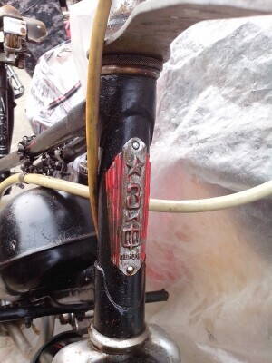

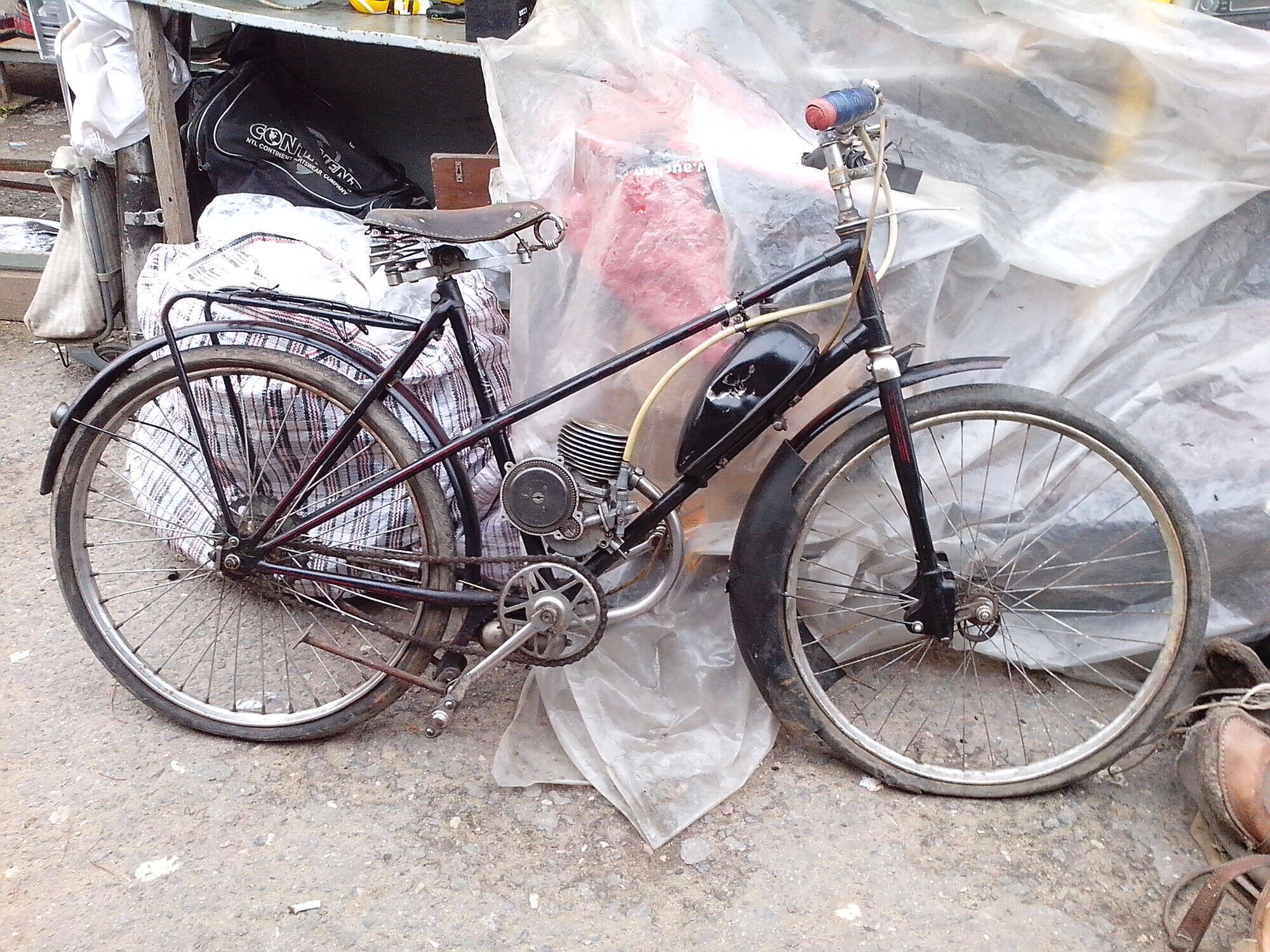

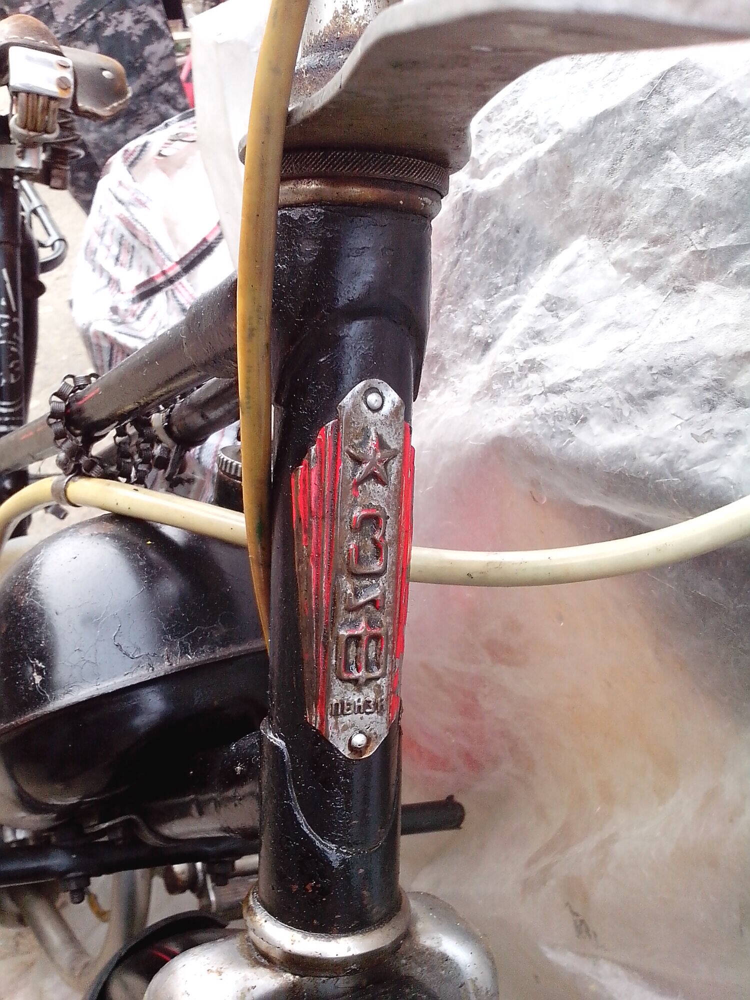

Был в субботу на барахолке, кто-то урвал вот такого красавца
IMG_20140927_085354.jpg [ 998.62 КБ | Просмотров: 1862 ]
IMG_20140927_085536.jpg [ 767.92 КБ | Просмотров: 1862 ]
И всего-то за 130 долларов...
Были замечены эмблемы ХВЗ, ПМЗ, ММВЗ и буржуйские, цены от 8 долларов
Куплены два ржавых семейника по 1,3 доллара.
И войлочные насадки на дрель (Сергей спасибо за наводку).

СообщениеДобавлено: 01.10.2014 14:46
Shtushik
Это на Левше Сходня?
СообщениеДобавлено: 01.10.2014 14:50
Ух ты! Офтоп, но обаяшка :smile:
СообщениеДобавлено: 01.10.2014 14:53
Сообщения: 46
HENK75 Ага. У продавца по имени Данила. Он примерно раз в месяц появляется. Подозреваю, что это перекупы "подрезали."
kisa да какой же это оффтоп на форуме "Крокодиловодство" :D
СообщениеДобавлено: 01.10.2014 15:00
:D Офтоп у него между колёс над педалями, но под седоком тарахтит :ROFL: Эх, ностальджи. Я всю юность похожими пробаловался...

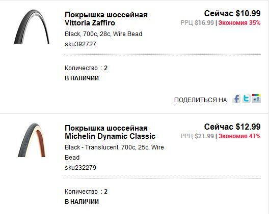

СообщениеДобавлено: 03.10.2014 11:43
Сообщения: 46
На Чейне бесплатная доставка....
Я пошел за колесами...
Покрыхи.JPG [ 36.74 КБ | Просмотров: 1787 ]
Заказал Мишки для Чемпа, Виттория для СШ
Мишки http://www.chainreactioncycles.com/ru/r ... -prod61961
Виттория http://www.chainreactioncycles.com/ru/r ... -prod31769

СообщениеДобавлено: 03.10.2014 14:29
Shtushik
А почему на СШ 28 мм резину?
СообщениеДобавлено: 03.10.2014 14:48
Обода какие будут?
Как там успехи с пескоструйкой и покраской Чемпиона?
