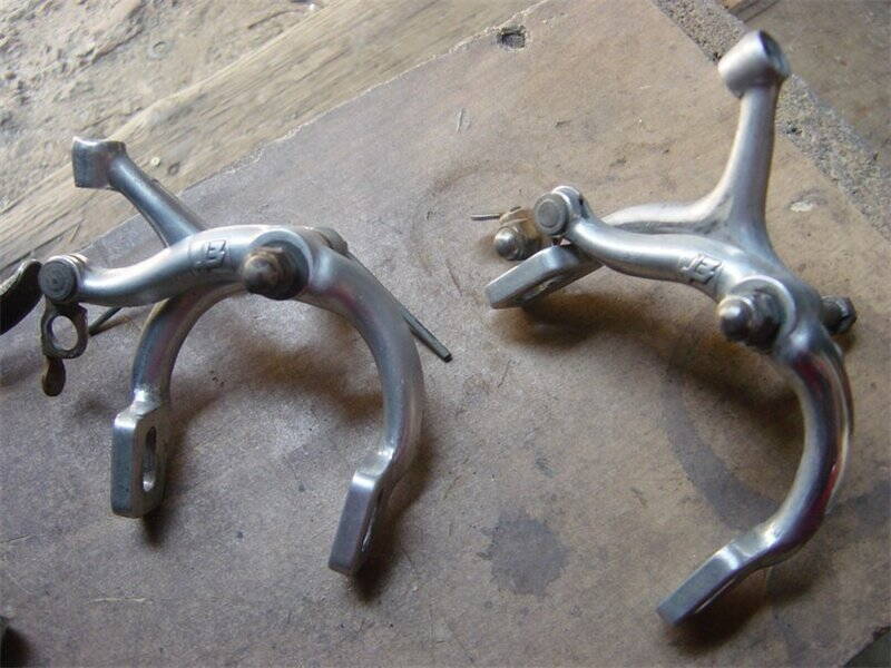

потребую пердній краб до туриста. в хорошому стані. може в когось валяється без діла? обміняю на адекватний грошовий еквівалент або Ваша пропозиція.
daa779d667e2.jpg [ 91.31 КБ | Просмотров: 1631 ]
 Заголовок сообщения: Re: Турист 90-их років
СообщениеДобавлено: 26.10.2014 13:13
Это стартоновские на фото :cool:
viewtopic.php?f=31&t=185604&start=15#p1329415 там картинка и описание разницы. Стартоновские немного лучше, потому что короче и жёстче. Но могут не доставать до обода с туристовского мостика.
можливо і так, точніше вірю шо так воно і є)) але тим не менше головне що я написав "до туриста")) на вигляд дійсно подібні. я так і думав чесно кажучи що на фото коротковаті, але фото нормальне попалось))

Andriy Shukatka писал(а):
...я написав "до туриста"
:ROFL: Ага, и все, у кого они по сараям валяются ненужные, отлично в них ориентируются и рич в туристах разных лет знают наизусть :yes: При том, что Вы, имея Турист с родным тормозом сзади не заметили, что на фотках тормоза совсем другие :-P :D
Померял поздний стартоновский тормоз (как на фотках) к вилке Туриста 79 г с колесом - встаёт красиво, но на пределе выдвижения колодок. Если Ваша вилка 92 г на 3-4 мм длиннее и попадётся стартоновский тормоз - не достанет. Правда, вилку ради этого можно попробовать подогнуть - всё-таки спереди неплохо иметь более мощный и чёткий тормоз.

Еще 2-3 мм можно выкроить удленив паз под колодки.

ну я про то що до моменту покупки в любому випадку поцікавлюсь який річ. то і так зрозуміло. але дякую за зауваження.
