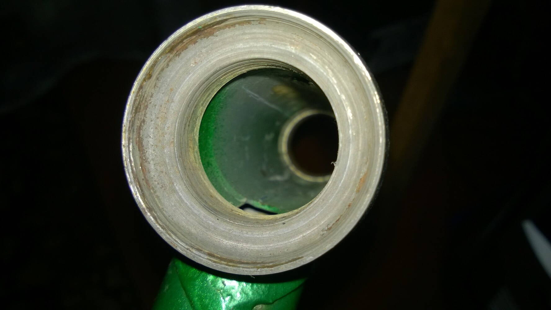

Пафнутий писал(а):
Pacifist
Вот эта деталь ржавая снимается.
Берешь отвертку велосипедную, ставишь почти параллельно трубе, упираешь в юбочку и легонько молоточком по отвертке тюк! чтоб деталь наружу пошла. Потом с другой стороны тюк! с третьей, четвертой, полегоньку через минут десять деталь выйдет. Ставить назад тоже легким постукиванием через деревяшку.
Такую можно на рынке купить от старого велосипеда, старую взять за образец, по любому лучше китайской будет. А на этой я бы ездить не советовал. На дорожке видно дефекты, подшипники будут сыпаться.
Обычно цена такой детали на рынке 5-7 гривен.
Да у меня есть украина в очень хорошем состоянии и почти на ходу(там барабан в заднем колесе надо новый), и я ее в качестве донора могу использовать, ну или найти новую, проблема именно в выбивании этой чашки. Я полчаса сидел стучал чем только под руку не попадалось, никак не идет. После лимонки чашка вроде немного получше стала, но конечно новую было бы приятней вставить.

HENK75 писал(а):
Есть еще вариант, если есть доступ к токарному станку то с поверхности качения можно убрать дефекты, обработать абразивом и отполировать.
Если брать где то другие чашки или ставить старые в покрашенную раму, бывает, что чашки не хотят лезть или идут плохо, тогда можно взять шпильку ну на пример на 8 и две шайбы (диаметром, что бы не проваливались в чашки) и две гайки, и закручивая гайки втянуть чашку/чашки в рулевую трубу рамы.
доступ к токарному есть, конечно там древний станок, еще в школах такие на трудах стоят)) абразив это типа наждак?)) интересная конечно идея, но мне кажется, если ее удастся снять то уже и проще и правильней поставить новую.
Я как раз получил зп :) Что купить?) Вот думаю колесо заднее поискать...
СообщениеДобавлено: 02.10.2014 18:46
Тут есть одна тонкость, где гарантия, что новая чашка плотно сядет?
СообщениеДобавлено: 02.10.2014 18:48
Сообщения: 115
Зарегистрирован:02.09.2014
Вот так выглядит старая. Выглядит ужасно конечно, но вечером, крупным планом, под вспышкой любая не новая деталь так выглядит))
Новая если слабо сядет, тогда уже можно будет ее забраковать и колдовать со старой. Если, как говорят, она стоит 7 гривен(30р), то можно попробовать:) Ради новой красивой чашки то! :D

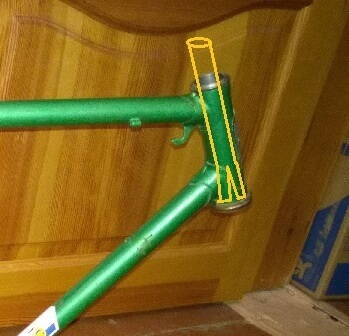

СообщениеДобавлено: 02.10.2014 18:56
Думаю, что если не выбьется то можно отполировать прямо на раме, еще вариант, берете кусок трубы длиной приблизительно 250 мм диаметром чуть меньше отверстий в чашке, пилите ножевкой/болгаркой два продольных разреза длиной 60-80 мм разводите в стороны получившиеся половинки, вставляете приспособу со стороны той чашки какую собираетесь выбить, протягиваете пока она не окажется со стороны внутреннего торца чашки, и бьете по трубе, должна выйти.
 Заголовок сообщения: Re: ХВЗ Старт-шоссе 83г.
СообщениеДобавлено: 02.10.2014 19:17
Сообщения: 115
я правильно понял?
Новый точечный рисунок.jpg [ 50.43 КБ | Просмотров: 1099 ]
СообщениеДобавлено: 02.10.2014 19:20
Да именно так, в вело мастерских есть уже готовый такой инструмент, но он как правило под дюймовые чашки и больше диаметром и не влазит в чашки ХВЗ

Pacifist писал(а):
Со старой не надо колдовать.
Вот тот дефект, который в правом нижнем углу на дорожке, он не уберётся, надо новую искать.
Особо плотная посадка не нужна, главное чтобы не шаталась. Обычно даже китайские не шатаются.
