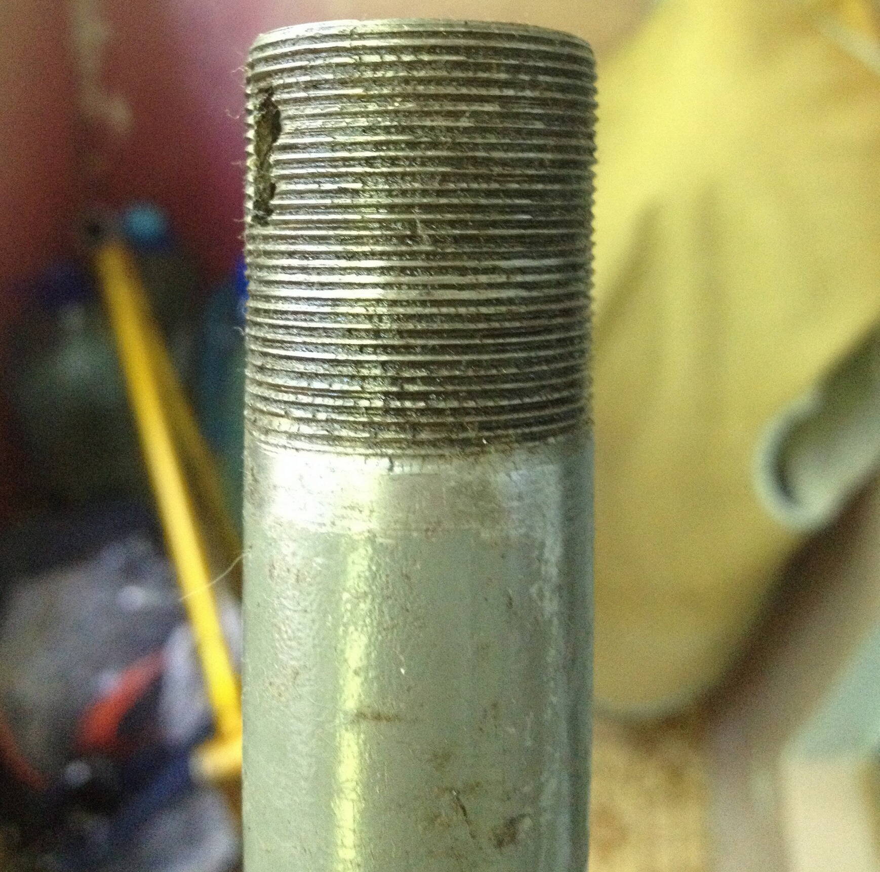

Наконец-то начал предварительную сборку и вылез первый косяк. Резьба на вилке немного слизана,т.к. вилку покупал отдельно- сначала не придал этому значение и как на зло именно те 3 витка, на которых должна держаться чашка.

В итоге чашка слегка болтается и до конца не прижимает. Понимаю что фумом тут не отделаешся. Какие варианты предложите?
Уже подумываю о изначальном варианте - нарезать не метрическую резьбу под новую рулевую, но там мудрить с подкладками под чашки...

А гайка откуда? Если брали новую на базаре, то она и будет болтаться. У китайской резьба шире.

Банально поставити додаткову шайбу , якщо то дійсно різьба .

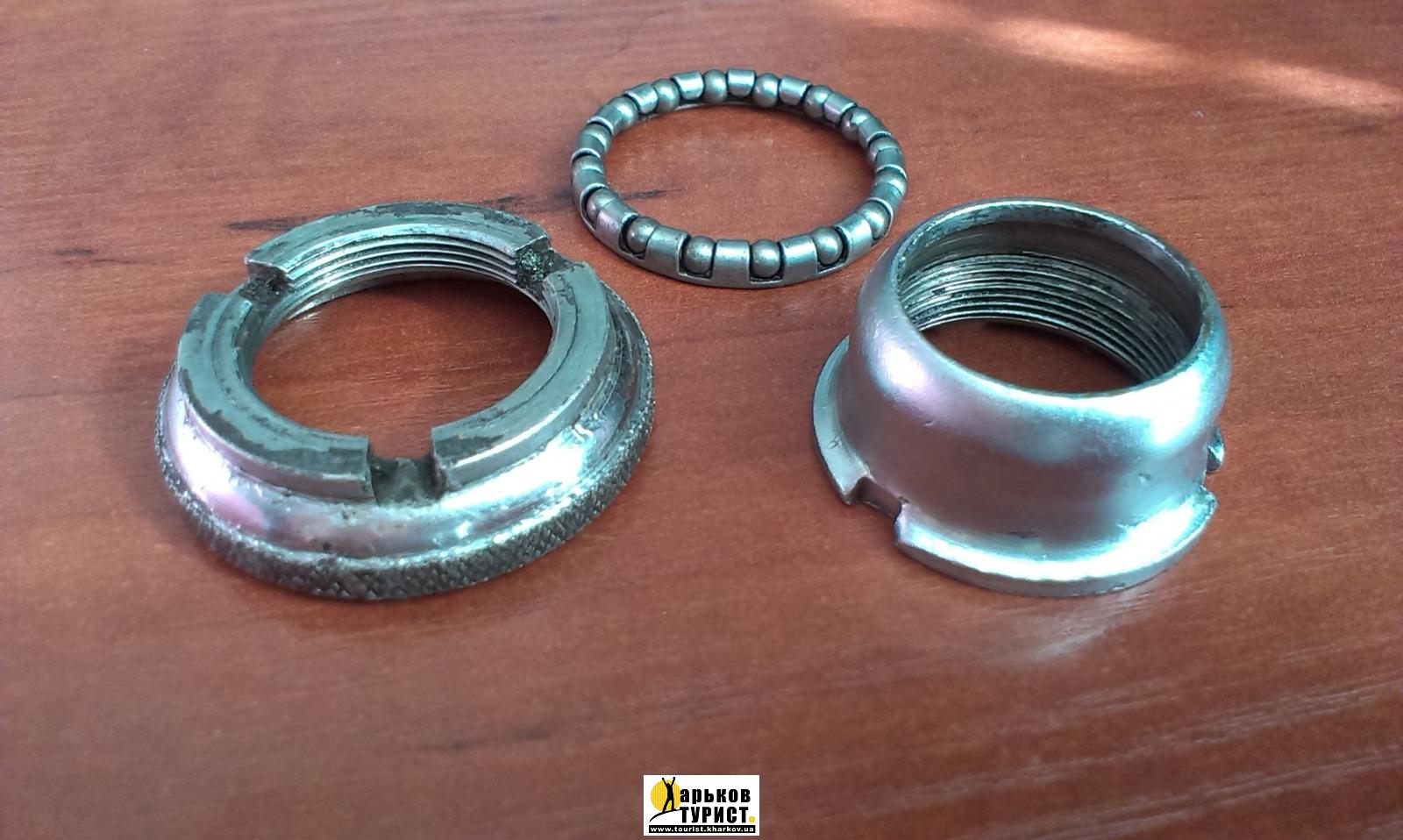

Вот такой набор у меня с барахолки(на фото не хватает конуса и шайбы с усиком)

На гайке резьба тоже не идеал, но о того места по резьбе идет четко без люфта.
romm шайбу, что бы сильнее прижать гайку, я правильно понял?
Просто, мне кажется, в таком варианте возможен перекос гайки относительно конуса с шариками...

Між двома чашками ставиться шайба з вусом , який входить в отвір на вилці . Без такої шайби нормально не затиснеш чашки . Для хвз шосейників ця шайба з однієї сторони мала загнутий шмат металу , який був упором для троса (гальма були кантеліверні) . Думаю , можна буде обійтися звичайною шайбою .
