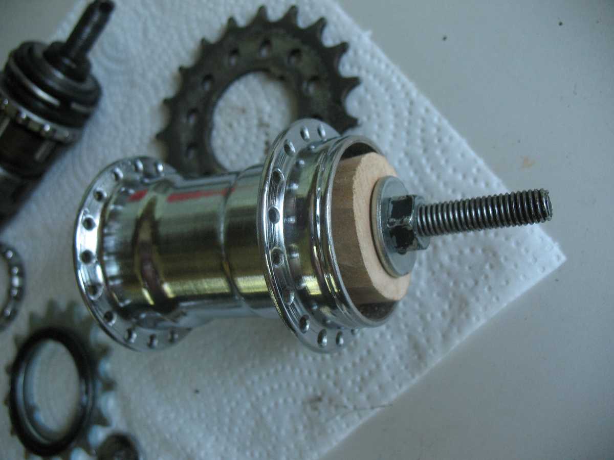

Свежайшая сверхсекретная нанотехнология. Как зажать втулку в дрель. Подбираем на улице палку. Отпиливаем, За..прессовываем деревяшку во втулку. Сверлим в ней дырку и вставляем болт. Вуаля.

Крутятся педали с колесом как решить? Есть люфт уже на колесе, но они все-равно крутятся) менял деталь где в тормозом барабане тоже самое

Никак кроме как шлифовкой и полировкой дорожек подшипников. И на конусах и в корпусе. Фото выше как раз и иллюстрирует
метод шлифовки дорожек в корпусе зажав его в дрель.
