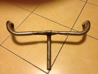

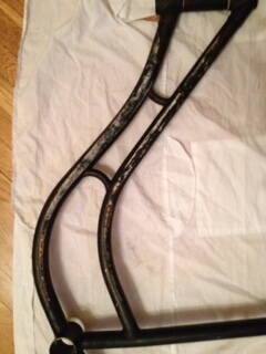

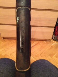

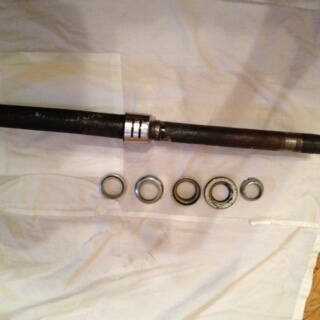

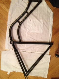

Сфотографировал как смог и чем смог, может поможет с определением марки?
Рама1.JPG [ 36.29 КБ | Просмотров: 1321 ]
Рама2.JPG [ 32.84 КБ | Просмотров: 1321 ]
Рама3.JPG [ 29.66 КБ | Просмотров: 1321 ]
Комментарий к файлу: ОТ эмблемы овальный след, расстояние между заклепками 45мм.
Стакан.JPG [ 32.66 КБ | Просмотров: 1321 ]
Руль.JPG [ 33.75 КБ | Просмотров: 1321 ]

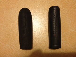

Комментарий к файлу: Грипсы разные, на правой сохранилась часть логотипа "opel".
Грипсы.JPG [ 33.43 КБ | Просмотров: 1321 ]

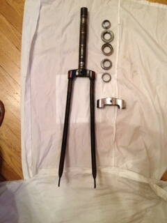

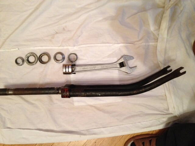

Еще немного фото.

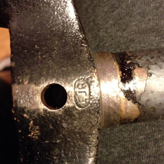

Комментарий к файлу: единственное клеймо
Вилка1.JPG [ 43.97 КБ | Просмотров: 1318 ]
Вилка2.JPG [ 31.05 КБ | Просмотров: 1318 ]
Вилка3.JPG [ 31.77 КБ | Просмотров: 1318 ]

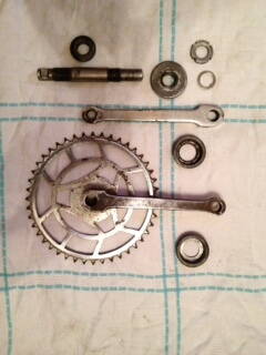

Комментарий к файлу: Вал каретки 141,5мм, шатун 165, звезда 44.
Каретка1.JPG [ 36.04 КБ | Просмотров: 1318 ]

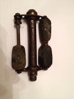

Педаль1.JPG [ 24.05 КБ | Просмотров: 1318 ]

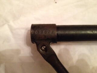

Комментарий к файлу: номер 209078, диаметр подсидела 60,2мм
Номер.JPG [ 23 КБ | Просмотров: 1318 ]

Даа... интересно, очень похоже пропорциями на В-22/25 видимо является прообразом для них.
По пескоструйке и покраске порошком могу подсказать/помочь.

Как расшифровываются каббалистические знаки на вилке? А но на фотке на русскую букву "Г" то ли с "8" то ли с "В" похоже.

kisa
Первая буква точно "В", вторая и третья не до конца пробились, но при очень большом воображении можно увидеть "ВГЗ". Можно было бы предположить , что вилка не родная, но на ней те же деколи, что и на раме, хоть и плохо сохранились. Резьба на вилке дюймовая.

Попробуем плясать от печки братьев Карла, Вильгельма, Генриха, Фридриха и Людвига, и отца их Адама Опель. Просто потуму что на грипсе написано, хотя она вполне может быть хз откуда. Но проверить такую привязку не мешает.
У велосипедов Опель 70 лет назад были характерные, фирменные системы, похожие по рисунку хоть на дамских, хоть на гоночных велах. Это гуглицца https://www.google.com.ua/search?q=opel ... art=0&sa=N
Здесь система явно не такая.
Мало того, у немецких велосипедов, как правило, системы имеют ПЯТИконечный узор - вплоть до нашей родной советской пентаграммы. "Бафометские" :D звёзды - это и есть характерный немецкий рисунок, один из. Например, велосипеды вывезенного из германии Минского завода почти всю жизнь несут 5-конечный рисунок на системе. А системы с тремя и шестью лучами были больше характерны для британских велов. Вспомним систему нормальной кошерной Украины - они ориентировались на англичан ещё с 26 года.
Кроме немецекой и британской, в те годы другой мощной велопромышленности не было, остальные страны ориентировались на эти школы, иногда гибридили их.
Это разделение по узору систем не такое прямо песец жёсткое, но очень-очень заметное. Конечно, бывали и немцы с тремя-шестью лучами (например, марки Адлер, ну у Вас точно не его система). Но обычно ... http://www.oldbike.eu/museum/1930s/1935 ... s-bicycle/
http://www.oldbike.eu/museum/wp-content ... les_31.jpg
http://www.oldbike.eu/museum/wp-content ... les_05.jpg
Да, и на дамских велах систему частично или полностью прятали.
В Германии тех лет большинство попадающихся велов - на квадрате, клинья - это больше Англия. Но были, конечно. На Немецкую школу показывает всё-таки сама каретка.
Ещё интересный момент, по гуглевскому запросу выше, дамские велосипеды Опель появляются далеко не на первой странице. Непонятно, с чего бы это, они выпускались, всё нормально, но внимание обращает. Может особенность немецкого языка и поиска ( с вашими немцами, уважаемые коллеги, я уже выучил, как будет "велосипед" и "втулка" по-фошыстски :facepalm: с вариациями.. :lol: ).
У дамских опелей попадается интересное, не совсем классическое примыкание нижней трубы к каретке вроде и обычно, но как-то не так:
http://www.autoviva.com/img/photos/268/ ... 107268.jpg
Вот и у этого http://kleinanzeigen.ebay.de/anzeigen/s ... 6-217-7947 - кроме того, крепление эмблемы вопросы вызывает. И рулевая колонка с другими узлами, впрочем, попадаются и такие узлы там и там, как Ваши.
У всех дамских опелей перья вилки плющеные, а не со вставлеными дропами (Ваши не видно)
Перемычки между трубами разных лет гуляют от марки к марке. Такие, как у Вас (две в виде )( ), попадаются и на опелях, и на других машинах. А попадаются и прямые, и одинарные. Не привяжешься.
Вобщем, мне вообще не попались (в каталоге 39 года тоже) похожие системы.
Привязаться можно вилкой, у неё достаточно характерная корона - но мне сейчас такие не попались.
Ну это я не искал, а показал, как надо искать :D :lol: :ROFL:
Снова-таки, вел мог быть в какой-нибудь Бельгии сделан, трудолюбивым немецким солдатом восстановлен после захвата рамы в плен, шоб за пивом ездить на привалах, потом к нашим попал для того же, потом в какой-то деревне какой-то наш умелец годах в 50-х из двух "трофейных" (один из которых на самом деле был ленд-лизовским) один собрать... :facepalm:
Во всяком случае, у меня на даче есть французская топливная бочка 30-х гг (с надписями и датой), которая провалялась, брошеная немцами в 1943, на задворках ж.д. станции до 56 г, где была подобрана дедом на дачу, и служит до сих пор. Так что судьба у вела может быть :facepalm: и я не фантазирую.
Ещё ж помните, про туеву хучу немецких заводов-сборщиков и полусборщиков? Амиде повезло, что на ней эмблема выжила. Название города на эмблеме и знания уважаемого А. Мятиева помогло кое-как определиться с ней...
Дюймовая наша, или дюймовая настоящая? Какая рулевая накручивается, советская?
 Заголовок сообщения: Re: Как ее зовут?
СообщениеДобавлено: 06.11.2014 15:44
Сообщения: 156
Возраст: 63
Зарегистрирован:25.01.2014
kisa
С Опелем сравнивал, система не та, эмблема не та, крепление труб не то, у меня фитинг только на рулевой, все остальное "встык". Каталоги на которые ссылки в "Гараже", просмотрел. Рулевая настоящая дюймовая.

Так вроде получше видно.
Буковки.JPG [ 152 КБ | Просмотров: 1248 ]
Вилка с дропом.JPG [ 95.16 КБ | Просмотров: 1248 ]
СообщениеДобавлено: 06.11.2014 16:52
Что-то там издали похоже по мотивам системы - Диамант и Мифа. Надо гуглить картинки.
Довольно интересная зацепка - узлы только на рулевой. У меня уже рябит в глазах от даменраден :D , но они или с узлами, или без. А этот вона как.
Вилка на Штырии :D https://www.flickr.com/photos/steirarad ... otostream/
