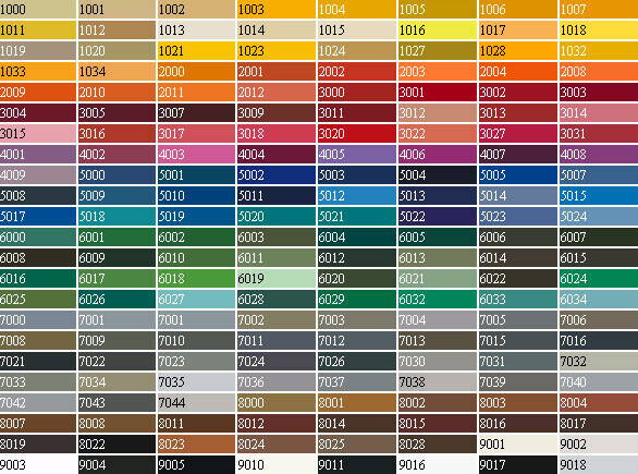

СообщениеДобавлено: 17.11.2014 01:31
Игрушка увлекательная, но недопонял, как поймать ближайший цвет RAL :oops: Тупо подбором - перебором?
Освоил кое-как. Но как-то во встроеном каталоге РАЛ цвета ну совсем не похожи...
:ROFL: Техническое задание :ROFL:
Освоил кое-как.
А я тодумаю - и чего это в эфире такая тишина? Точно БєгущаяЧєрєпаха сказал: "пипетками играются!" :D
Не похожи на что? Вот в чем вопрос. Эти коды взяты здесь и предназначены "для наиблее полного соответствия воспроизведения монитором цветов РАЛ".
А на мониторе мат и глянец по цвету не отличиш. Напоминаю про это!
Тут работы не початый край. Короче продолжаем борьбу с тенью. На сегодня обстановка такова:
1 Закончил пипетку. Винда никак не хотела отдавать мышу и клаву. Рычала, кусалась и лягалась. :)
Пипетка она же "образец". При запуске пипетки квадрат внизу-слева окрашивается цветом который стоит в поле "КОД ЦВЕТА". Если приставить его к объекту на экране то по методу исчезновения границы можно судить о соответствии цветов. Или пипетить тыкая мышей и нажимая "ПРОБЕЛ". При этом цвет переносится в поле "КОД ЦВЕТА". С пипет кой повнимательней - все фотки это сложные градиенты, переходы от света к тени. Именно поэтому пока отставил выборку квадратика и усреднение. Да и курсор мыши лучше стандартная стрелка вверх-влево. Как раз кончиком и берет.
2 Нашел еще две таблицы РАЛа, Design и Effect, добавил в прогу. Теперь там вроде более тысячи оттенков и возможно более похоже будет отображать нужные цвета. Так как вбивать в прогу цвета было лень заставил прогу читать их из Екселевского файла (правда стала дого запускаться, пока откроет Ексель, пока прочтает, пока закроет... :sad: ) Да, и на компе должен стоять МС_Оффис.
Зато это дает возможность записывать туда свои коды (цвета).
3 С цветами CMYK (для цветной печати) пока все непонятно информации пока нет. Создатели фотошопов держат в секрете. Поэтому о пропорциях красок пока будем мечтать. :)
4 Хочу сделать процедуру распечатки образцов на бумагу. Вот тогда их можно будет сравнить с книжечкой и пользовать в своих целях.
5 Поиск сделать тоже думал. Попробую "в лоб", если не получится придется городить базу данных а там я точно знаю как это сделать без проблем. Но программа разрастается. На сегодня в ней два файла: таблица и сама прога.
На этом прилагаю отчет о проделаной работе, жду предложений и замычаний. :smile:

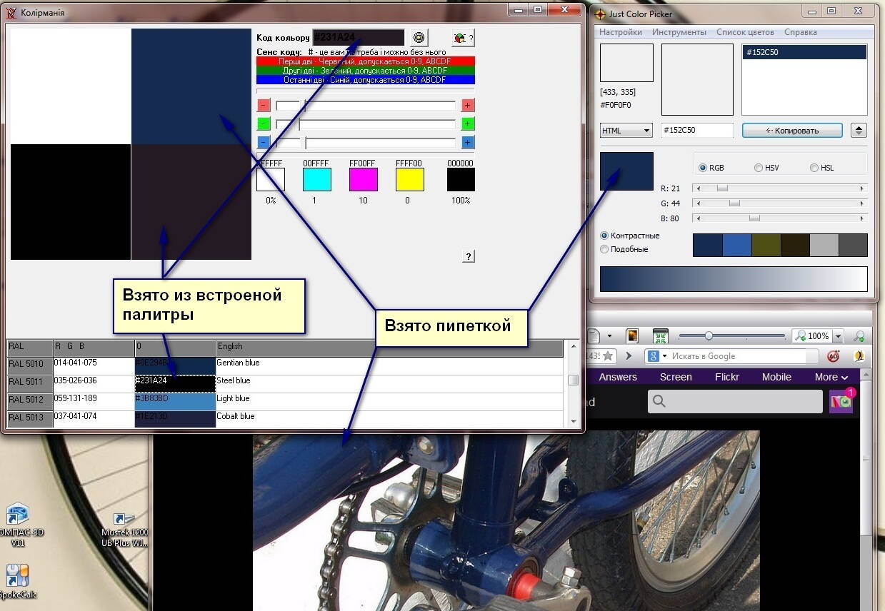

Та то такое - я уже взлюбил старую версию с отдельной чужой пипеткой - репутацию ретрограда надо поддерживать :lol:
В принципе, этого ПОЧТИ хватает.
Замечание получается какое. Вот живой велосипед (для сравнения), вот монитор с причандалами - Колирмания, Пипетка и фотка того велосипеда.
Возим пипеткой по фотке (никто не подсматривает? :lol: ), добиваясь в окошке наиболее похожего цвета. Сдаётся мне, от цифровой точности передачи и калибровок нужно отступить. Ведь вот она рама на фотке, я на неё смотрю и понимаю, какого она цвета. Хоть там тени и перливы - пофиг. Глаза понимают, какой там цвет, и пипеткой выбирают с нужного участка такой же, ориентируясь по окошку.
Поймали цвет - перенесли его в Колирманию. Он при этом не мониторе не поменялся, понятно.
А теперь берём самый официальный, из встроеного набора RAL, каким та рама покрашена, ставим его рядом. Ну ваще не похож.
sample.jpg [ 257.26 КБ | Просмотров: 2184 ]
(для примера я спешил, не совсем попал, но неважно)
И тут крамольная мысль - надо ли та точность, если ПО ВОСПРИЯТИЮ (за что боремся) оно не похоже на а)живой велосипед, б) фотографию живого велосипеда, в) пойманый пипеткой цвет, притом что эти три пункта между собой похожи. Не добавить ли субъективности?
Да, задание в Paint RGB кода того цвета даёт ту же фигню, что и встроеная в Колирманию палитра..
Ну и момент, который до меня не дошёл всё-таки. Дальше просто тупым подбором-перебором берём RAL? Не, ну оно бОльшего и не надо, но если б тот RAL был похож на правду.
И даже здесь они очень разные. Некоторые похожи на правду, некоторые - на ту встроеную палитру.. https://www.google.com.ua/search?q=ral+ ... d=0CAUQ_AU

СообщениеДобавлено: 18.11.2014 00:50
дада из тех 194. С остальными в богадельне пошлют. Теоретически они их и месить должны, практически у них и кислотных нет, и те не все.
Не надо усложнять! И пипетка встроеная вроде менее удобна, чем внешняя.
Та не, что-то цветов там дофига и без толку. Там, где "цвета" - это самое оно и есть, вот эти должны быть:
ral.jpg [ 104.6 КБ | Просмотров: 2173 ]
И всё! Не нужно расширять функционал и набор относительно первой версии, кроме автоподбора.. Лучше пусть будет однозадачная программа для одноклеточных в этом вопросе, вроде меня. Ткнул два раза - понял. Обозначить, что эта программа только для РАЛа, то бишь для порошковой окраски. Большинству именно этого и надо. А колористику разводить - это для отдельных энтузиастов. Другое направление. Вот им цифровую точность, смешение разных цветов и т.п.
Нужна мелкая програмулина типа увидел на фотке классный цвет - понял его код по РАЛ (или ближайший - сравнить УЖЕ можно) - отдал в покраску - получил результаат.
Хочется, чтобы цвета выглядели так.
RAL5011
RAL6005
RAL1013
RAL1015
Вот в моих примерах цвета похожи на собственные фотографии на том же мониторе, хотя надёрганы из разных мест.
