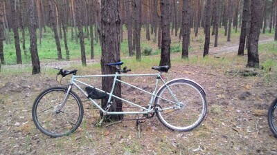

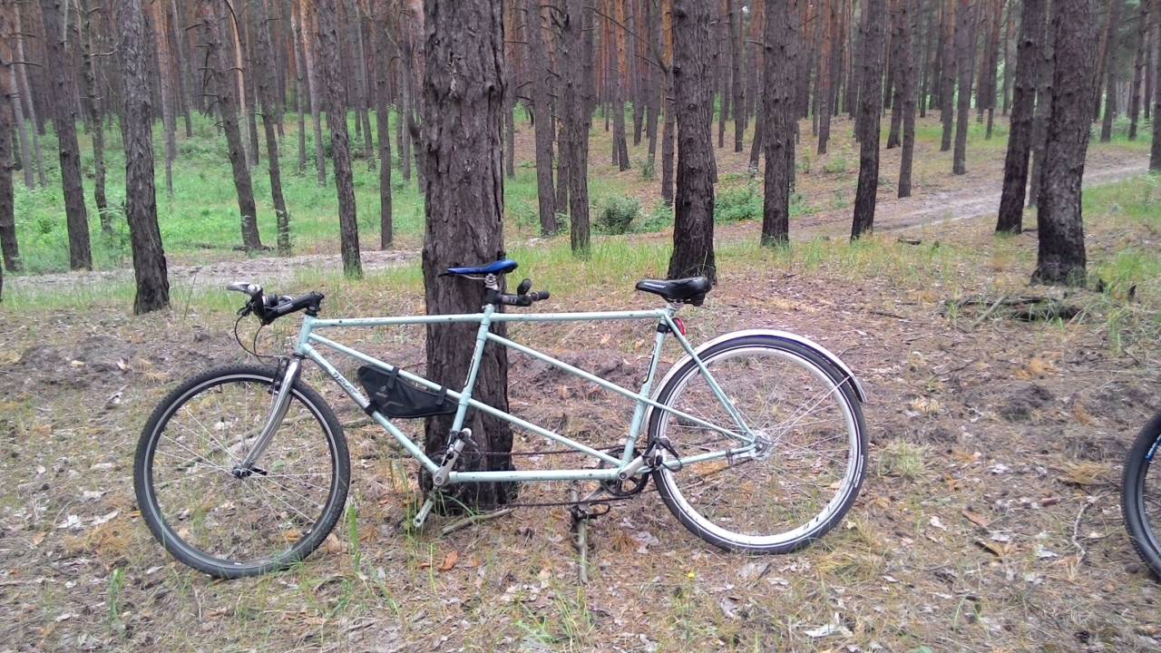

я тоже свой собрал, с начала мая тыщенки полторы уже вкатил на нем, по сравнению с предыдущим (он был на 26 колесах), этот скоростнее и мягче (тот был из алюминия

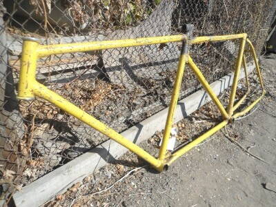

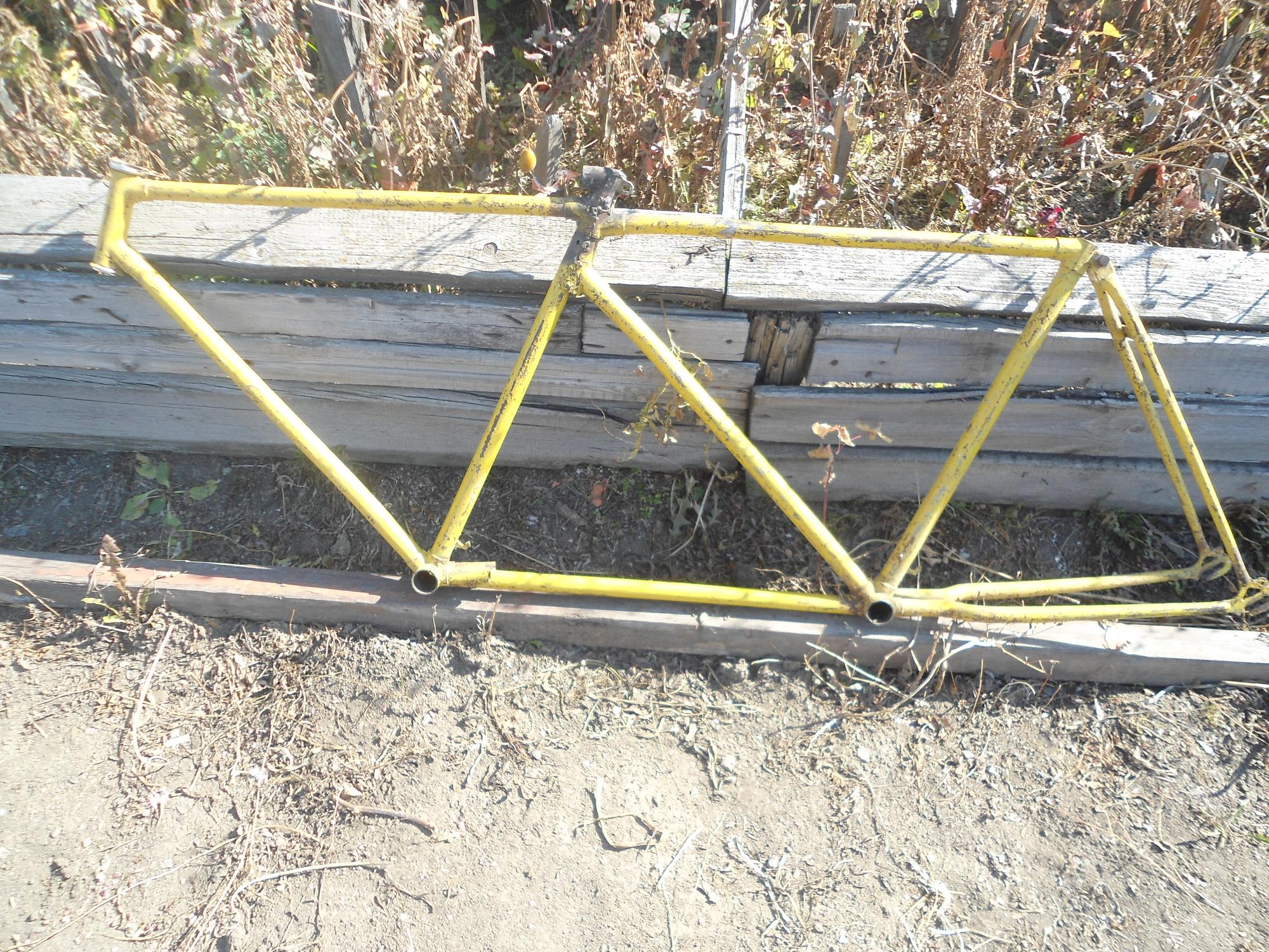

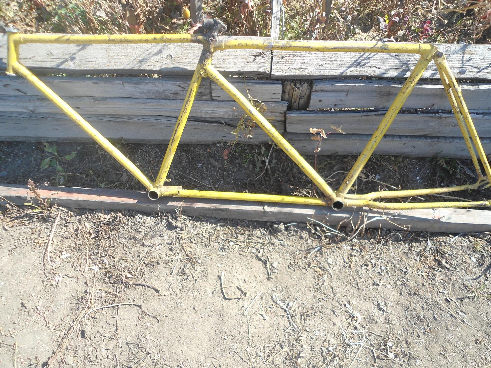

Прошу прощения, что пишу в вашей теме.
Как считаете, стоит браться за этот тандем? Сделан на основе двух велосипедов "Урал". Тупо сварены.
С одной стороны хочется чтобы всё было качественно и аккуратно. С другой, на тандеме не катался ни разу и не делал тандемов.

begunfr фу, не гони, он же ужасно сварен!
 Заголовок сообщения: Re: Турист - тандем
СообщениеДобавлено: 01.10.2015 17:35
Не стоит с ним связываться

Задний треугольник у "Урала" если его использовать в качестве тандема - слабый потому что слишком длинный: колесо у него сильно отодвинуто назад от подседела.. У тандемов задние перья всегда стараются сделать во-первых как можно короче и во-вторых, еще и подкрепляют с каждой стороны еще одной трубой. Это хорошо видно на фотографиях тандемов выложенных выше.
Вообще говоря, если тандем делается с нуля и не для гонок а для семейного пользования, то копировать гоночный тандем не следует. Гораздо лучше сделать так чтобы передний седок работал на переднее колесо, а задний- на заднее. Привод на переднее колесо сразу решает проблему с заездом на бордюры, и вдобавок седоки могут работать в разном темпе.

Я такую раму в детстве нашёл на свалке - кто-то сколхозил и выкинул. Из украин. Радости не было предела (мне очень актуально было - батя слепой, думал вместе кататься будем :yes: ), собрал тандем - ура! Только поехать он так и не смог. При попытке старта рама гнулась, извивалась, цепи падали. Ни метра не проехал :sad: Лет мне тогда 10 было, может сейчас бы и придумал что-то.

begunfr
Я бы не связывался.
Если уж охота связываться с самоварной рамой, то я смотрел бы в сторону пары рам от ашанбайков. Только рамы брал бы постарее - годов хотя бы 90х и с европейцев
